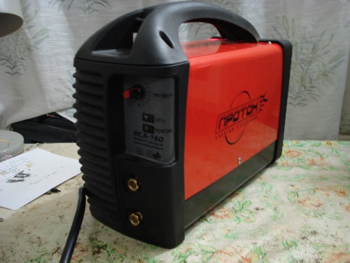

Точно близнецы!Поменял транзисторы,стабилитроны,резисторы(в затворах),выходные диоды(один был пробит),устранил КЗ в дроселе(был короткозамкнутый вито...

А как этот параметр перевести в частоту?(td(off)-это время выключения?).Видно поспешил я заказать транзисторы.Ремонтирую сварочник Протон ИСА-160,раб...
