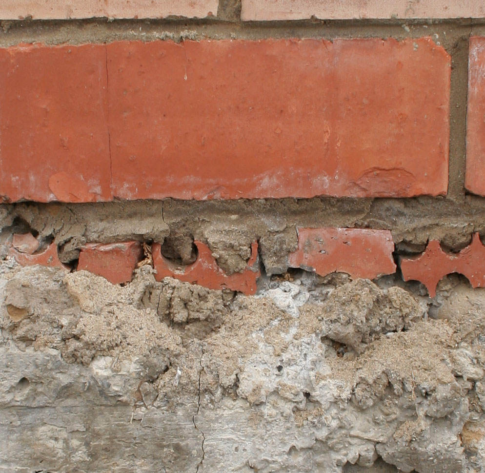

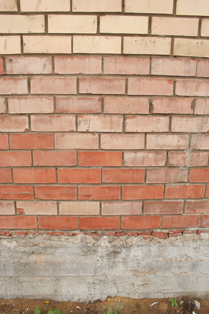

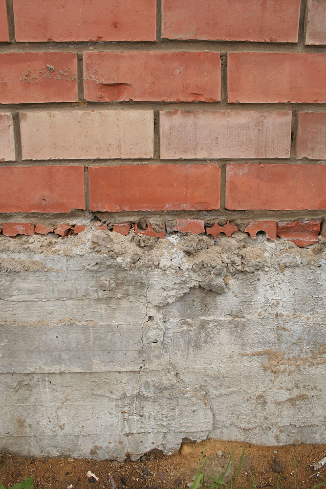

    Вот снимки. Кстати дом всю зиму отапливался 100%. Там сторож жил.

  • XLem ответил в теме:
    Дом из бетона с опилками
    Еще раз поговорил с владельцем. Съездил посмотрел один из домов, который он построил 5 лет назад. Вроде трещин на здании нигде не обнаружил. Фундамент...
    14.09.2008 в 15:34
    Нет у него битумной проливки и слоев рубероида между фундаментом и стеной. Говорит, что лишнее это, ничего не будет. Говорит, что уже не первый дом та...
    12.09.2008 в 19:07
    Ну там без всяких добавок делали. Просто бетон+опилки+арматура. А что будет, если опилки так будут впитывать влагу? По идее между это стеной и улицей ...
    12.09.2008 в 17:15
