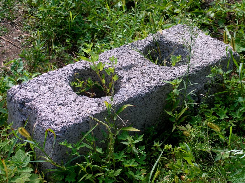

Что бы из опилкобетона построить что-либо надёжное, необходимо в расствор добавлять жидкое стекло(!). Либо замачивать опилки в хлористом кальции, можно то и другое, тогда опилки минерализуются и теряют гироскопичность. Срок службы такого опилкобетона (арболита) значительно увеличивается, появляется стойкость к огню. Совершенно случайно, как курьёз сфотал недавно некондиционные блоки арболита, оставшиеся от строительства и пролежавшие на участке под открытым небом 19 лет(дом построен в 1989 году) На двух из них рубят дрова, несколько штук огораживают грядки, этот просто вапляется в траве все 19(пошёл двадцатый) лет. По идее должен был под дождями, солнцем и снегом превратиться в кучку трухи и стать удобрением, но практически не потерял своих свойств. :applause: Изготовлен советскими зеками на ЖБИ по технологии с хлористым кальцием и жидким стеклом.За слова отвечаю, лично помогал разгружать КАМАЗ с блоками весной 1988 года.:)

Ну там без всяких добавок делали. Просто бетон+опилки+арматура. А что будет, если опилки так будут впитывать влагу? По идее между это стеной и улицей еще пенопласт и кирпич есть.

Для опилкобетона без минерализующих добавок очень важно наличие надёжной гидроизоляции. Т.е. между фундаментом и стенами должна быть прокладка из трёх слоёв рубероида с проливкой битумом. От осадков стены снаружи защищёны, но влага содержащаяся в воздухе помещения в виде пара может конденсироваться зимой в стенах (пресловутая точка росы). Что бы её расчитать необходимо учитывать много параметров, например, наличие виниловых обоев с шелкографией радикально меняет картину и т.д. Смущает, что ваш опилкобетон можно расковырять ногтем, блок на моём фото особо не поковыряешь. Ну и фундамент с заглублением всего 80 см требует тщательного изучения (геология, армирование, грунтовые воды и т. д.) на растоянии советовать трудно.
