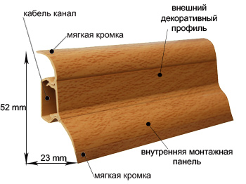

    Я специально сейчас замерил пластиковый плинтус у себя на балконе - 23 мм. А потом не поленился: То есть "неправда" действительно оказывает...
