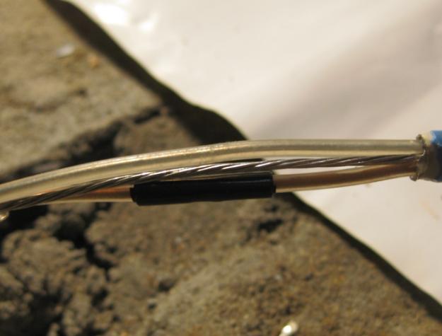

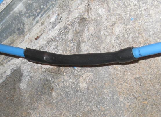

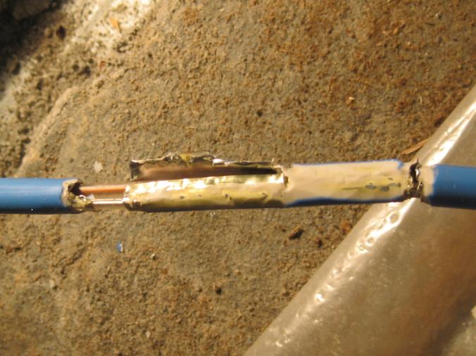

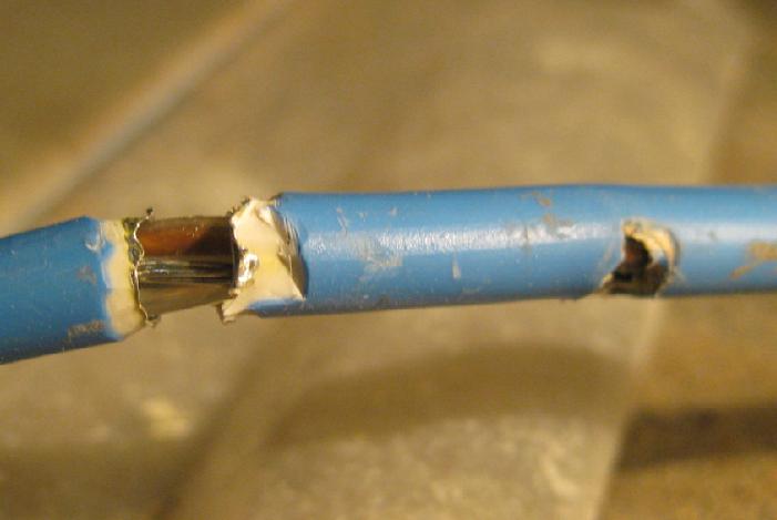

Итак, вот как я починил кабель.
Что было
Аккуратно снимаю изоляцию с одной и другой стороны относительно повреждения. Самое сложное - не повредит...

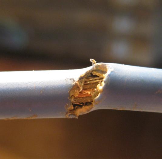

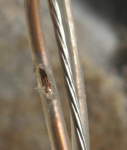

rengal ответил в теме:
Повреждена изоляция нагревательного кабеля
Вот фото повреждения
Видно, что повреждена половина экранирующего кабеля, а также изоляция возвратного медного кабеля (не греющего). Изолировать медны...
23.07.2009 в 16:05
