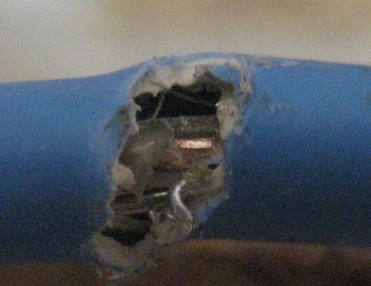

Вот фото повреждения Видно, что повреждена половина экранирующего кабеля, а также изоляция возвратного медного кабеля (не греющего). Изолировать медный провод с помощью термоусадочной трубки будет непросто, т.к. повреждение небольшого размера (размер отверстия около 2 мм.). Знакомый электротехник предложил замуровать место повреждения в эпоксидной смоле. Мне это кажется хорошим вариантом. Что скажете?
mihamaster, повреждена нагревательная часть провода, примерно в 10 см от места спайки (обозначенного меткой > S P L I C E

rengal написал : предложил замуровать место повреждения в эпоксидной смоле
При повышении температуры начинает течь! Не годится.

23.07.2009 в 17:42:57
2rengal
Взяли и испортили хорошую вещь. Эх.:(
Пробуем ремонтировать. Термоусадку, я полагаю, не купили. Ну, ладно.
  1. Аккуратно , острым ножиком снимаем изоляцию кабеля справа и слева от раны.
  2. Так же аккуратно, тем же ножиком подрезаем экран, не нарушая его электричекую целостность.
  3. ПВХ изолентой заматываем поврежденное место провода.
  4. ПВХ изолентой заматываем рану кабеля.
  5. Матерчатой изолентой туго заматываем забинтованное место. 5-а. Если остались сомнения дополнительно заматываем лентой для ремонта трубопроводов.
  6. Не забываем подключить поврежденный провод к N.

  1. Так же аккуратно, тем же ножиком подрезаем экран, не нарушая его электричекую целостность.
а зачем подрезать экран? для того, чтобы можно было обернуть в изоляцию медный провод?
  1. Не забываем подключить поврежденный провод к N.
Тут вообще не понял
PS: в настоящее время ищу термоусадочную трубку. По вашей ссылке звонил - у них была проблема с компьютером, обещали перезвонить, но пока молчал. Тем временем нашел термоусадку в буром медведе: Годится?
