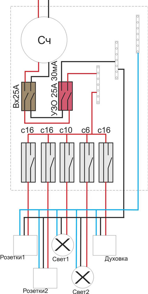

Гляньте пожалуйста схему разводки в щитке.
У меня вопрос. Куда подключать защитный ноль?

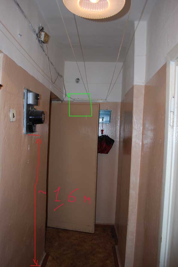

В доме изначально используется двухпроводная схема (фаза, раб...
И все таки, Вы не ответили на вопрос топикстартера.
Мне вот тоже непонятно, чем опасней проводить горизонтальную разводку на высоте 30 см от пола (по ...
;) Обозначения, это для себя, автоматы потом в щитке обозначу (с-освещение, R-розетки, П-плита)
Мощность духовки 2,8Квт . А где Вы увидели 5,5? вроде...
