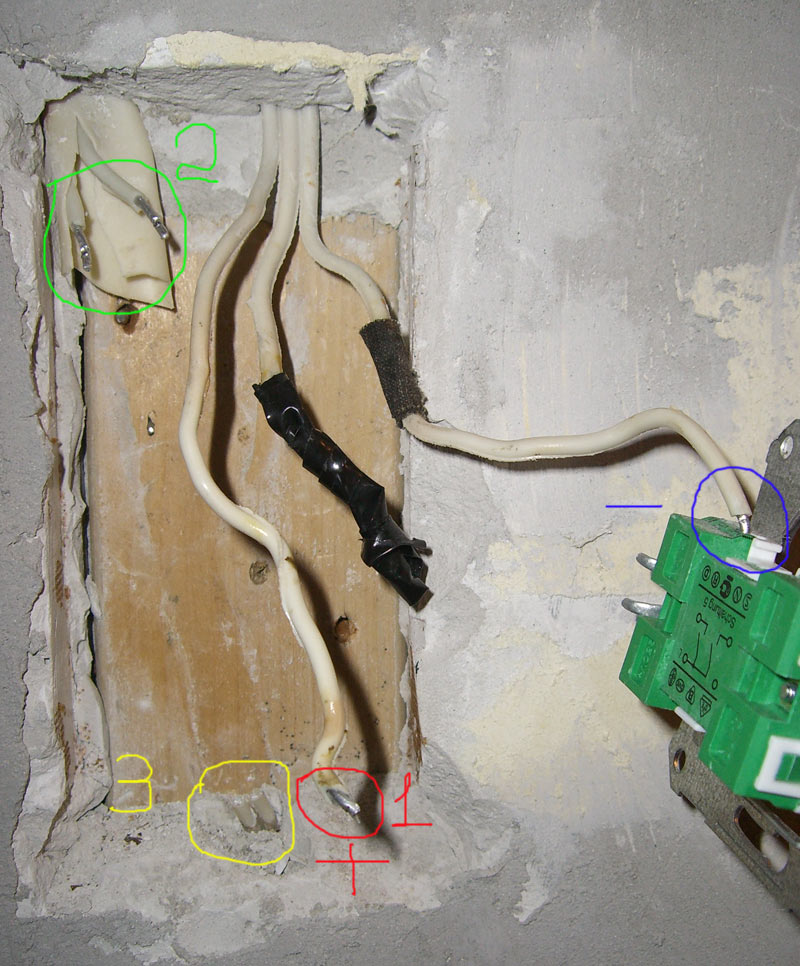

Еще возник вопрос. В стене провода алюминевые. Что бы удлинить некоторые я нашел на рынке только медные. Можно ли алюминевые провода с медными через к...
Автоматы и узо у меня стоят еще какие то старые, короче нашего производства. Все ни как не поменяю. Но работают вроде нормально - при замыкании срабат...
Сейчас выкрутил лампы и проверил еще раз лампой с патроном.
Выяснилась интересная деталь.
Лампа в патроне горит только в одном случае - когда я соеди...
