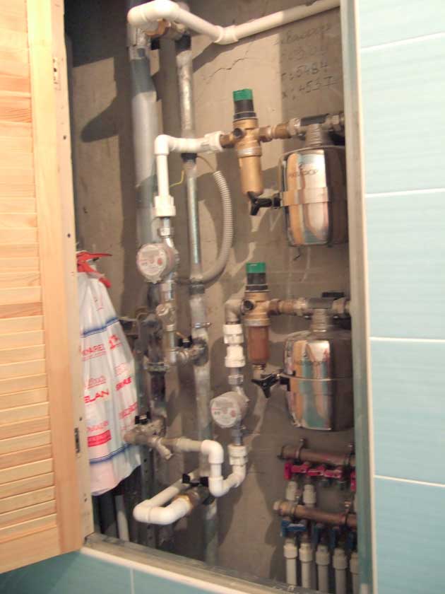

Skorik ответил в теме:
Полотенцесущитель - реальная проблема !
Всем спасибо за поддержку, кажись заработало !!!
короче сделал только одно действие, как показано на последней фотке
еще постучал апельсином по ПС
Пока не понятно, но уже 5 минут как держит темпе...
sirius1206
Открыл нижний кран, сверху через майевского писает.
Потом надо сделать наоборот?
Верхний кран открыть, нижний закрыть и через маевского с...
Про краны - хорошее наблюдение, но дело не в них.
Воздух спускал, и с верхнего и с нижнего конца. Правда не знаю достаточно или нет, слил примерно по...
поднимается

Полипропиленовая труба идет к ПС.
Направление воды не знаю, это надо спросить у местного сантехника или можно как то определить?
Не доглядел я за молдаванином, который мне разводку делал. Теперь полотенцесушитель не работает.
Что можете посоветовать? Фото прилагаю.
