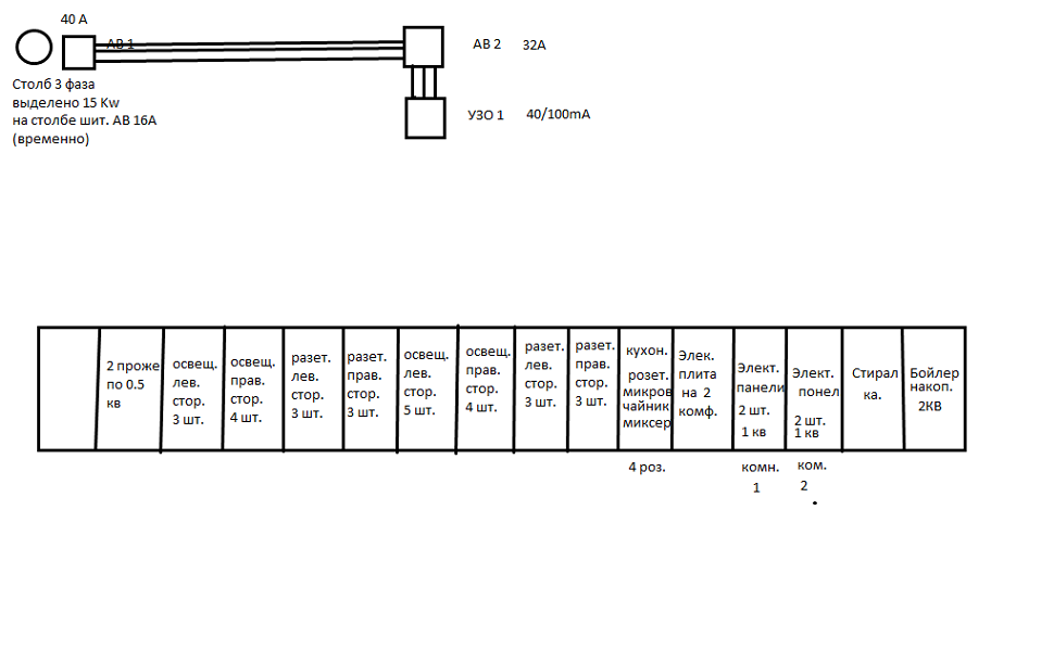

  • aising ответил в теме:
    Правильно раскидать по фазам.Подскажите.
    Спасибо.С нолём понял.Нужно ноль завести на нулевую шину,с этой шины пустить ноль на счётчик и вводное узо.С узо на отдельную шину с которой развести ...
    24.11.2010 в 12:21
    СИП заходит прямо в щит.Поэтому ноль физически не завести на счётчик.Поэтому думаю и завели на шину а потом на счётчик.Подключен только свет пока,вмес...
    23.11.2010 в 22:43
    Электро плита 2х конфорочная.А вот ноль подключал местный электрик.Сперва бала заведено на нулевую шину а с шины на счётчик, и сделал перемычку между ...
    23.11.2010 в 20:30
    Собрал щит но не могу правильно распределить нагрузку по фазам.Поэтому обращаюсь к спицеалистам.Помогите пожалуйста.
    23.11.2010 в 15:41

    Позвонил сегодня соседу в деревне,попросил сходить к трансформатору.По его информации от трансформатора идёт воздушка 4 жильная.Одна жила спускается п...
    21.10.2010 в 22:43
    Выбор системы. Прошу помочь
    Требуется повторное заземление на вводе в дом.В этом случае нужно ли ставить перемычку между рабочим нолём и ЗУ которое я зделал?А на счёт гроз старож...
    21.10.2010 в 00:50
    Извиняюсь.Да СИП.Сечение не помню,сейчас в городе.Заземление сделал так:взял уголок 40 на 40 по 2.5 метра,забил на всю глубину на ростоянии 1.5 метра ...
    20.10.2010 в 22:46
    Здравствуйте.Построен деревянный дом в деревне.Местные электрики от трансформатора провели кабель СИБ по воздуху,завели в дом,подключили на вводной 3р...
    20.10.2010 в 19:24
