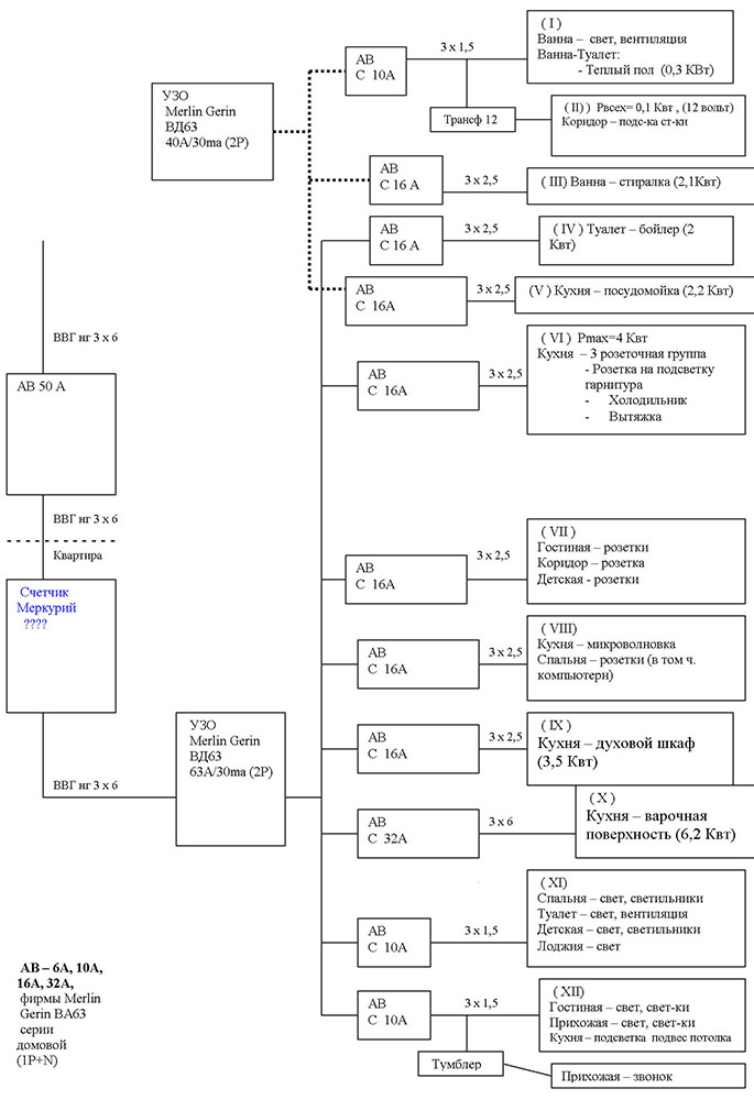

Помогите составить эл. схему 2 ком кв после перепланировки
АВ закуплены вот такие
Вопрос по компановки щитка:
Щиток купил наружный не металлический (пластик что ли) на 36 мест, 3 din рейки по 12 мест, вверху ...

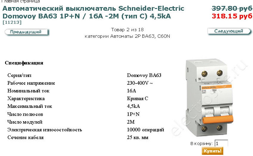

VitoF ответил в теме:
Блин .... а я уже в квартиру АВ 1Р+N закупил шнайдеровские. :(
08.09.2009 в 10:39
Вопрос по вводному автомату на 50 А в щитке на лестничной площадке:
Если в квартирном щитке используются АВ 1P+N 2-ух модульные, можно ли на вводе в ш...
От эл. щитка на площадке до квартирного 4 метра. Менять не буду. Аккуратно ниже проштроблю и проложу в металическом кабель канале до щитка на площадке...
Оптимизировал схему. Посмотрите.
1 Что можно еще в схеме оптимизировать по бюджету? АВ и УЗО уже закупил, кроме АВ 50А.
2 Вопрос по вводному кабелю...

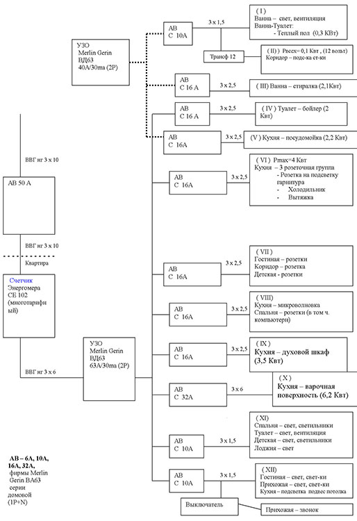

Вот доработал схему. Пойдет?
На этажном щитке установлен АВ 50 А, тип -С ИЭК.
Может заменить этот АВ на АВ Legrand DX 2P/ 50A -2М (тип С) 6kA
Каких...
Эй ..... Парни есть кто в поле..... :))??????
Проверьте пожалуйста схему, очень надо - сроки поджимают.
Есть ли способы оптимизировать по цене, не в у...
