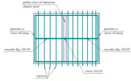

артемreg52 ответил в теме:
Прошу о помощи! Строю дом из газобетона
Мда-а-а!!!! А фронтоны-то как?? Тоже монолитить????
21.10.2009 в 23:28
Пояс конечно хорошо, а если без него???У меня пояс залит под перекрытием второго этажа, а здесь мауэрлат непрерывный, все распределит, а? Стена состои...
21.10.2009 в 23:10
Спешу изобразить схему, заранее извиняюсь за качество-не специалист по этим вопросам
21.10.2009 в 11:19
Строю дом из газобетона 8,6х11,1м со средней несущей стеной вдоль короткой стороны. Дошел до второго этажа и возник вопрос с крышей. Вывел стены на 1,...
20.10.2009 в 21:36
