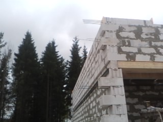

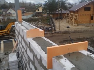

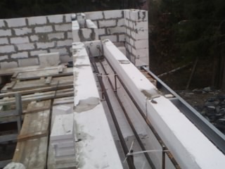

2артемreg52 вот почитайте на 2-3 страницеhttp://www.mastercity.ru/vforum/showthread.php?t=85916&highlight=%F4%F3%ED%E4%E0%EC%E5%ED%F2 у нас точно такая же конструкция как у вас только без подкосов в ригель главное не забудте пояс монолитный залить а так вообще задавайте вопросы отвечу

Пояс конечно хорошо, а если без него???У меня пояс залит под перекрытием второго этажа, а здесь мауэрлат непрерывный, все распределит, а? Стена состоит из двух блоков по 200мм с разбежкой швов по вертикали. Мауэрлат на внутренний блок кладу, думаю шпильки вкрутить по пол метра длиной. Ксати, стропила 200х50. Проекту нету, хожу по соседям смотрю, добрых людей выспрашиваю и сам че-то придумываю-жесть!:scare !!!!!!!

Потеря времени...-:( Выбить по блоку, поставить опалубку, и вмонолитить шпильки д16 через 1м, пока не поздно. Потом на них насадите мауэрлат и притяните гайками с широкими шайбами.

22.10.2009 в 08:39:08
