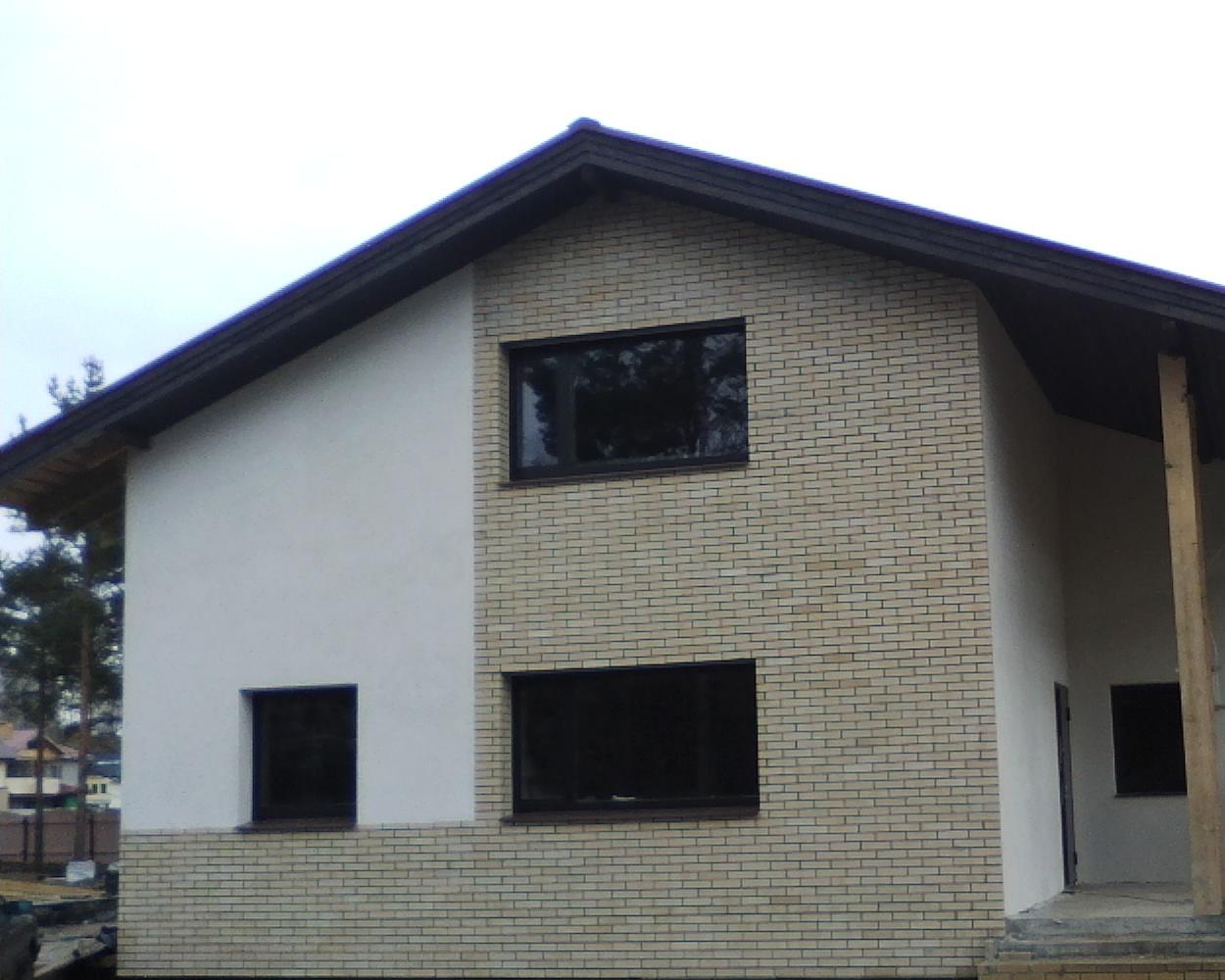

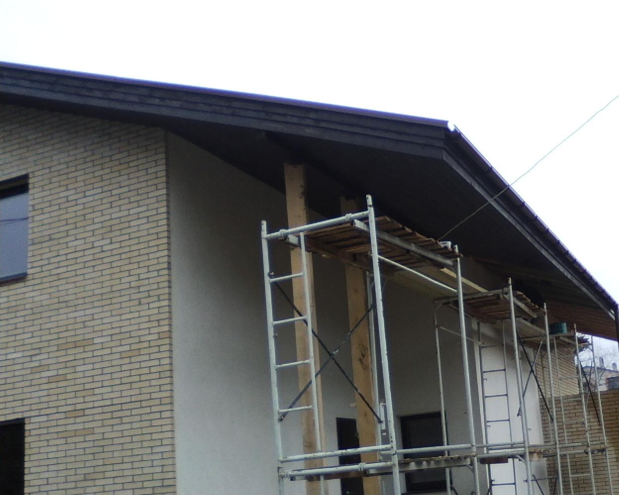

22.10.2009 в 21:23:18
2артемreg52 да пилится то все легко даже вручную не говоря о сабельных пилах а чем вас смущяет коньковый прогон у нас например был брус 150*100 и нормально когда сняли временные столбы то он даже не шелохнулся, длинна 14 метров вот на фото то что получилось с лица дома а вот фронтоны из газа и правда хлипкие сейчас вывели 2 фронтона один который рассечен дверью на балкон и окном которое с 1 этажа начинается, очень сильно шатается пришлось подпоры поставить будем зажимать стропилами и коньковый прогон от расшатывания будет удерживать
