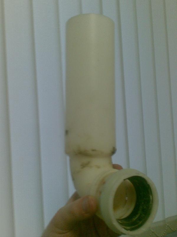

Спасибо ответившим. Отвечу по порядку.
Еще вариант - заменить его трубой гофрированной.
буду делать из труб если купить не удастся. Если применить г...
Труба лопнула полностью. На снимке я придерживаю обе части вместе. Фактически склеивать надо тонкостенную изогнутую трубу в торец.
Все-таки не хотелос...
Отремонтировать? Заплавить и т.д.
Ненадежно получится. Труба лопнула на сгибе, стенки там тонкие. Ее уже клеили эпоксидкой - снчала начинает течь, по...
На подвесном унитазе лопнула трубка, показанная на рисунке. Верхним концом она насаживается на трубку, выходящую вниз из сливного бачка, а нижней част...
