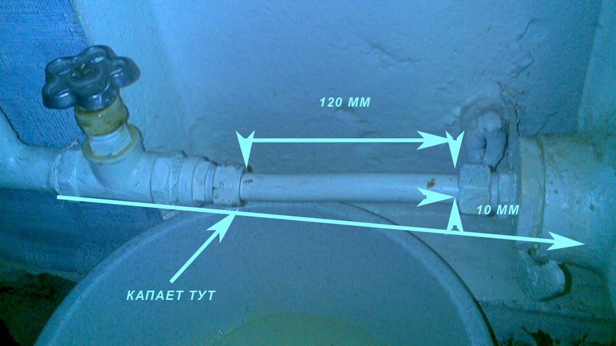

    Ага, хочу опустить слегка левый угол. Но мне кажется нижний подвод не паралелен верхнему. Поэтому они и расходятся. Фотку со стороны стояка смогу толь...
    14.12.2009 в 13:30

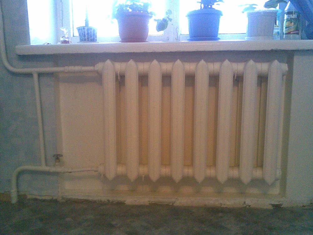

    Вот общий план. Положил уровень сверху на батарею. Он показывает что она висит с наклоном вправо. Т.е. правая часть батареи чуть ниже левой.
    14.12.2009 в 12:54

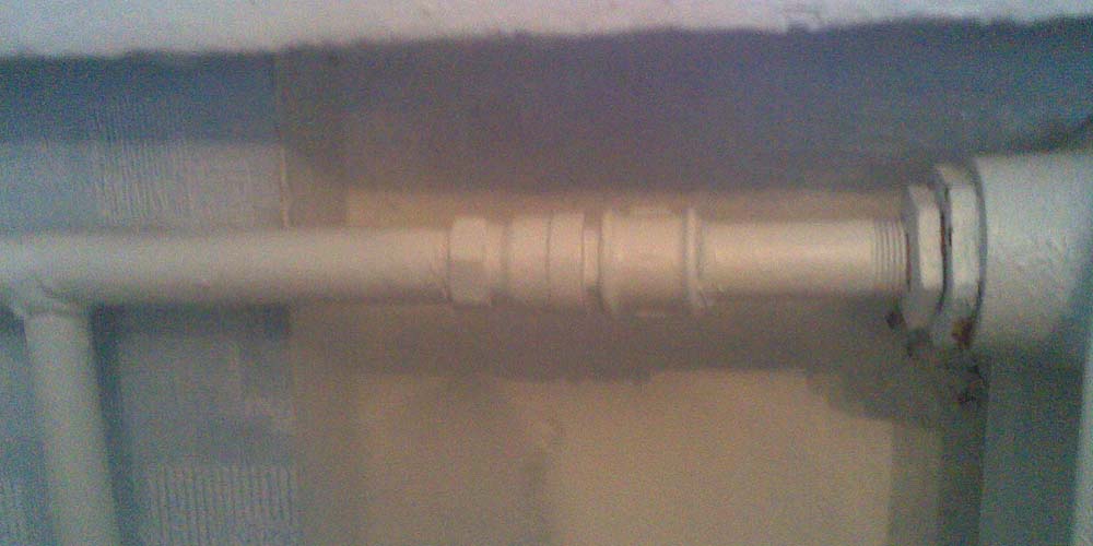

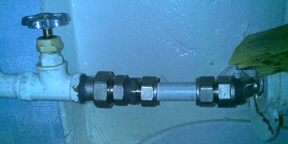

    Эксцентрик, да наверно плохо видно. Он головой на 1/2 в батарею ушел. А наружу торчит 3/4. Справа на фотке. Чуть-чуть другой ракурс. А трубку у меня н...
    14.12.2009 в 12:39

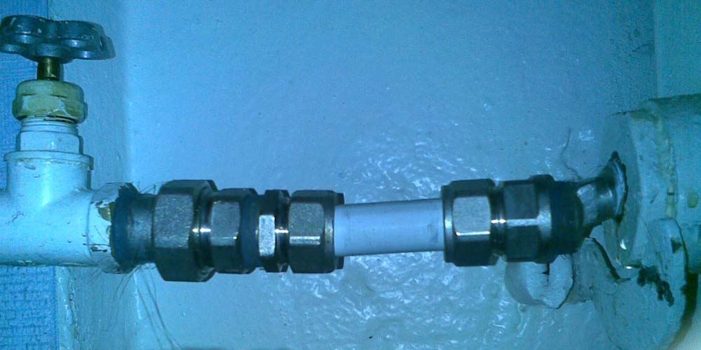

    И вот так во выглядит нижнее сейчас.
    14.12.2009 в 10:45

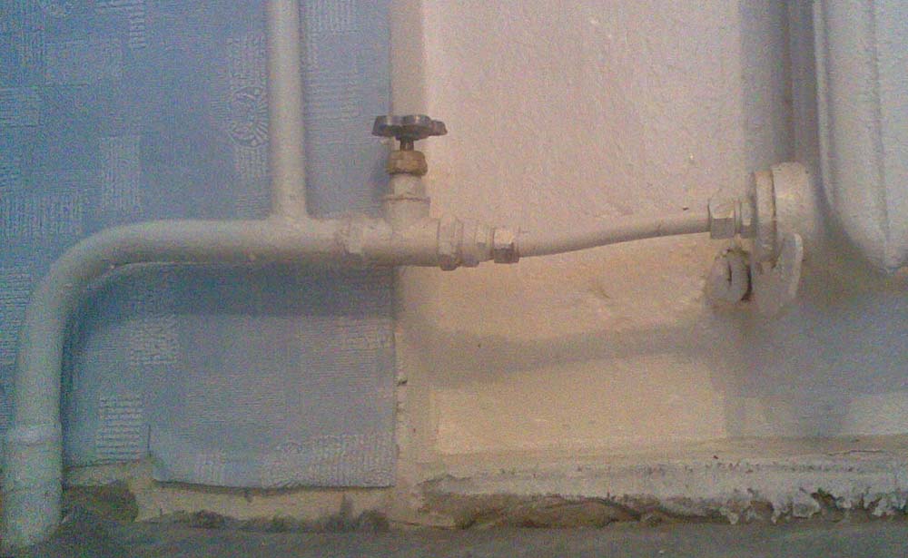

    Вот так вот было нижнее сделано.
    14.12.2009 в 10:44
