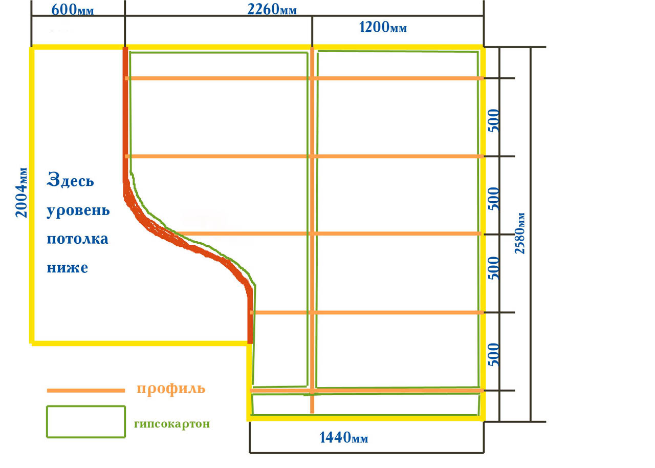

Делаю потолок на кухне. Кухня небольшая. Можно ли мне прикрепить гипсокартон без разбежки, не в шахматном порядке. Расположить хочу вот, как на рисунк...
