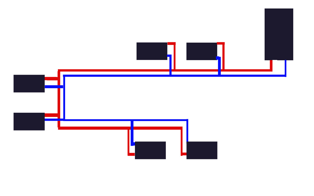

дело в том что в загородном доме делали мастера медной трубой 15 два этажа 12 радиаторов и нармально работает. Разве очень важно 26 или 20!
В паспорте...
Да, когда глушил два первых, четыре последних были горячие! А мне еще говорили, что можно переключать скорость насоса, как в Beretta, но на этом - нет...
Установлен котел Baxi FOURTECH 240 i и 6 радиаторов 500*700 тип 22. Проблема состоит в том, что 3 первых радиатора греют отлично, остальные, по мере у...
