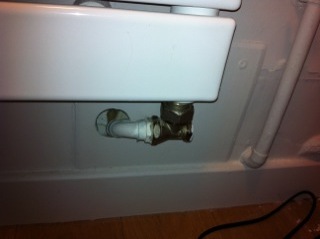

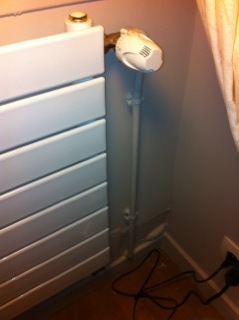

  • Parisguide ответил в теме:
    Проблема с батареями
    Система двухтрубная, последний этаж, 9-ый. Отопление регулируется в подвале дома, стоит автоматика. От компании был дважды человек, открывал внизу все...
    18.12.2010 в 18:48
    У меня лишь один вопрос: могут ли даже неверно подключенные батареи прогреваться на пару дней, причем все, а потом остывать. Потому что если более-мен...
    18.12.2010 в 17:17
    Как именно менять?
    18.12.2010 в 10:50
    Шутка про Деда Мороза оказалась пророческой, потому что проблема не решилась. Поработали все батареи неделю неделю, потом в них булькнул воздух, после...
    18.12.2010 в 02:15
    Докладываю о результатах с неработающими батареями. Но, во-первых, спасибо всем за советы в этом форуме! Хоть в итоге они и не понадобились, но теперь...
    23.11.2010 в 16:06
    Обратка, вроде, чуть теплая, а если начать спускать воду через маевского, она станет еще теплее, что совсем не радует:(
    17.11.2010 в 15:40
    Да, производитель разрешает вешать такой тип батареи как горизонтально, так и вертикально. Вопрос такой: при длинне батареи почти в 2 м обязательно ли...
    17.11.2010 в 02:03
    Лечение моей батареи продолжается и несколько недель спустя. Итак, само подключение пока не изменилось, но мои настойчивые звонки в управляющую компан...
    16.11.2010 в 18:17
    То есть самое разумное для начала - заменить кран на ручной вентиль или шаровой, верно? Если не сработает, пробовать диагональ? Просто пытаюсь определ...
    27.10.2010 в 00:39
    :))) Людовиков мои трубы, конечно, не вспомнят, но вот имя генерала Де Голля им говорит о многом. На самом деле версия очень любопытная, но у нее есть...
    26.10.2010 в 23:25
