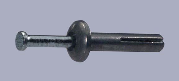

Дюбели такие мне попадались всего двух типоразмеров.
Я использую 8х30
Саморезы 32 или 38мм, без сверла.
Если просто в бетон, то 32, если через слой штукатурки, то смотря какой слой, обычно добиваю так, что бы входил в кирпич\бетон полностью, тогда и саморез длиннее.
pyhtelka написал :
И вообще где бы в Москве купить такие дюбеля, как Вы привели на фотографии?
Вот тут не подскажу, покупаю в Харькове на рынке без проблем.
Они, кстати, тоже бывали разные, мягкие и твердые, мне больше нравятся мягкие, но сейчас таких нет.
Цена на них копеечная.
Мне они еще нравятся тем, что захват самореза идет сразу, нет длинной юбки (или как там она называется) в которой саморез шатается.
kirich написал :
Да, согласен. Это преимущество. Вообще не понимаю ее предназначение. Осталось только найти такие.

а) задаёт направление шурупу...
б) отодвигает зону распора от поверхности стены...
kirich написал :
Я использую 8х30
Диаметр самореза 4,2мм... Под них в самый раз дюбель 5мм...
У нормальных дюбелей длина 30мм у шести миллиметровых дюбелей... Чем толще стенка дюбеля, тем меньшую нагрузку он может выдерживать...
Если дюбель-гвоздь не держится в отверстии, значит или дюбель-гвоздь плохой или отверстие больше нужного или основание, в котором отверстие, непрочное. Я юзаю только крепеж Мунго и никаких проблем. Не скупитесь на расходку
И приходится использовать более длинные шурупы, что бы хоть как то держало.
Кроме того эта юбка увеличивает люфт шурупа в крепеже.
Шуруп в любом случае должен проходить дюбель насквозь...
kirich написал :
Нет. Если использовать максимальный (рекомендовано производителями...) диаметр шурупа...

  1. Не всегда.
  2. Длина этого "насквозь" в случае с полнотелым дюбелем и с юбкой, будет разная.
    Юбка удобна, когда дюбель вбиваем например в оштукатуренное основание, так что бы дюбель был в основании, а юбка в штукатурке.

Когда мне надо было покрепче, то я ставил похожие дюбели, только 6мм диаметром и использовал те же саморезы, вкручивалось очень тяжело, держит тоже отлично, но второй раз уже я не стал бы в него шуруп вкручивать.
в)позволяет штукатурке не участвовать в анкеровке.
Это "юбка" нужная фича на самом деле!
Если речь идет о креплении плинтусов, то оно происходит по законченной отделке. Значит будет штукатурка, какой слой-другой вопрос. Может 0.5см и в бетоне, тогда "юбка" не нужна, может в 5см слое и в пустотелом кирпиче. Всякое бывает, надо крепеж подбирать по месту, а не тыкать "быстрые" где надо и не надо.

"Юбки" и дюбеля констукционно разные бывают. Вы гляньте на те какие я использую. Там "юбка" тоже не кисло держит.
