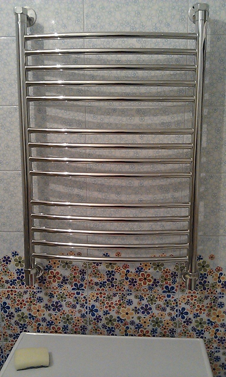

Выбрали дешевый материальчик - придется поработать перфоратором.
Большие отражатели - это жесть, в любом случае мало кому понравится.
Видели бы вы цены на эти материалы. И не большие, а нормальные. Не думаю что смогли бы на расстоянии полуметра разнесенных отражателей увидеть разницу в 5 мм. Мне позиция 62santehnik больше нравится. А я работаю по тому, что уже есть.

Смысл в качестве комплектующих. В бронзовых бочатах и нипельной резьбе Viega я уверен.
Кто бы спорил,однако какими бы ни были дешевые полотенцесушители фирмы "Сунержа",на эксцентриках они не экономят,а вот сброс воздуха меня очень "порадовал" своей сложностью:).
Тогда как Вы эксцентрик крутите? Плитка должна мешать при таком диаметре и таком углублении.
Сунержа "Галант":
P.S.: А если "центра" концовки и отверстия в плитке не позволяют должным образом закрутить эксцентрик,необходимо воспользоваться коронкой чуть большего размера,чтобы исправить этот недочёт. В моём случае корейцы оказались дружными с рулеткой и кранадашом,поэтому проблем почти не возникло,но повозиться пришлось.
Не нужно винить Сунержу в том, в чём они совершенно не виноваты.
Посмотрите правильно ли вы собрали полотенцесушитель: http://www.sunerzha.com/technics/assembly/?IP=287&W=1

Проверил свой свежеприбывший Сунержа Галант - точно, 602 мм и 502 мм межцентровые растояния, в зависимости от стороны. При вертикальном подключении есть возможность сократить до нормы, заменив прокладки на менее толстые.
62santehnik написал : Не нужно винить Сунержу в том, в чём они совершенно не виноваты. Посмотрите правильно ли вы собрали полотенцесушитель
Виноваты тем, что ни в одной инструкции ориентация фальш-гайки не оговорена. Я тоже неправильно собрал.

20.01.2014 в 19:46:56
Есть картинка "готового" продукта, этим тоже нужно руководствоваться. К сожалению у многих производителей так.

:D Нет конечно, я не настолько тупой :) Инструкцию изучил до сборки. Просто фальшгайку поставил буртиком к ПС, при этом до маевского действительно не добраться после затягивания крепежа, т.к. блокируется колпачок.

Вот я "Алёоооошаа" :) Надо переделать!
