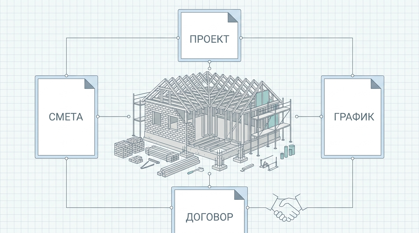

2. Исходные документы: без них контроль превращается в спор мнений
Схема базовых документов для контроля подрядчика: проект, смета, график и договор
Если нет проекта, детальной сметы и графика, любые разногласия быстро превращаются в вопрос доверия. Подрядчик говорит, что объём вырос, заказчик считает, что его пытаются убедить в лишних расходах. Избежать этого помогает стартовый комплект документов.

3. Что прописать в договоре до выхода бригады на объект
Договор должен отвечать не только на вопрос, сколько стоит дом, но и на вопрос, как вы будете его принимать. Даже если подрядчик кажется надёжным, правила контроля лучше записать заранее.
Минимально важные условия:
  • предмет договора с привязкой к проекту, смете и графику;
  • порядок передачи площадки и исходных данных;
  • порядок закупки материалов: кто покупает, кто принимает, кто несёт риск порчи и хранения;
  • порядок ведения фотоотчётов и журналов;
  • список этапов, по которым подписываются промежуточные акты;
  • порядок уведомления о готовности этапа к приёмке;
  • срок, в течение которого заказчик обязан осмотреть работы;
  • порядок оформления замечаний;
  • срок устранения замечаний;
  • порядок оплаты: аванс, промежуточные платежи, удержание части суммы до устранения дефектов;
  • порядок согласования допработ и изменения сметы;
  • ответственность за самовольную замену материалов или отступление от проекта.
Отдельно стоит прописать, что любые допработы оплачиваются только после письменного согласования. Формулировка должна исключать ситуацию, когда подрядчик сначала выполняет работу, а потом ставит заказчика перед фактом: мы уже сделали, теперь оплатите.
Для частного застройщика полезно ввести правило: нет письменного задания, расчёта цены и подтверждения заказчика — нет обязательства оплачивать допработу, если она не была вызвана аварийной ситуацией или прямой необходимостью для сохранности уже выполненных работ. Даже в таких исключениях подрядчик должен как можно быстрее уведомить заказчика и зафиксировать обстоятельства.

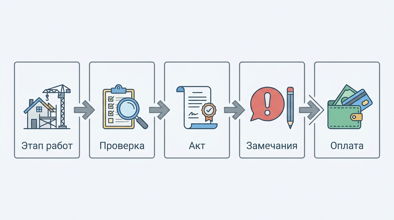

4. Поэтапная схема: как связать работы, акты и оплату
Инфографика связи этапов строительства, актов и оплаты
Стройку дома удобно делить на этапы, которые можно осмотреть и измерить. Слишком крупные этапы опасны: заказчик платит много, но не видит деталей. Слишком мелкие этапы тоже неудобны: приёмка превращается в бесконечную бюрократию. Нужен разумный баланс.
Примерная схема для частного дома:
Этап Что проверять перед оплатой Какие документы нужны
Подготовка и земляные работы геометрию пятна застройки, отметки, вывоз или складирование грунта акт этапа, фотофиксация, при необходимости исполнительная схема
Фундамент армирование, опалубку, закладные, бетон, гидроизоляцию, обратную засыпку акты скрытых работ, акт выполненных работ, документы на бетон и материалы
Коробка размеры, вертикальность, перевязку, перемычки, армопояса, проёмы акт этапа, фото узлов, замечания при отклонениях
Кровля стропильную систему, плёнки, утепление, вентиляционные зазоры, покрытие акты скрытых работ, фото до закрытия, акт выполненных работ
Инженерные системы трассы, диаметры, кабели, соединения, испытания схемы фактической прокладки, акты скрытых работ, протоколы испытаний при необходимости
Отделка площади, подготовку оснований, качество поверхностей, комплектность акт выполненных работ, ведомость замечаний
Эта таблица не заменяет проект и технологические карты. Она показывает принцип: оплата идёт после проверки этапа, а не просто по календарной дате.
Если подрядчик просит деньги до завершения этапа, это должно быть заранее предусмотрено договором: например, аванс на закупку конкретных материалов с отчётом по накладным, либо частичная оплата при достижении измеримого результата. Не стоит платить за будущие работы, которые невозможно проверить.

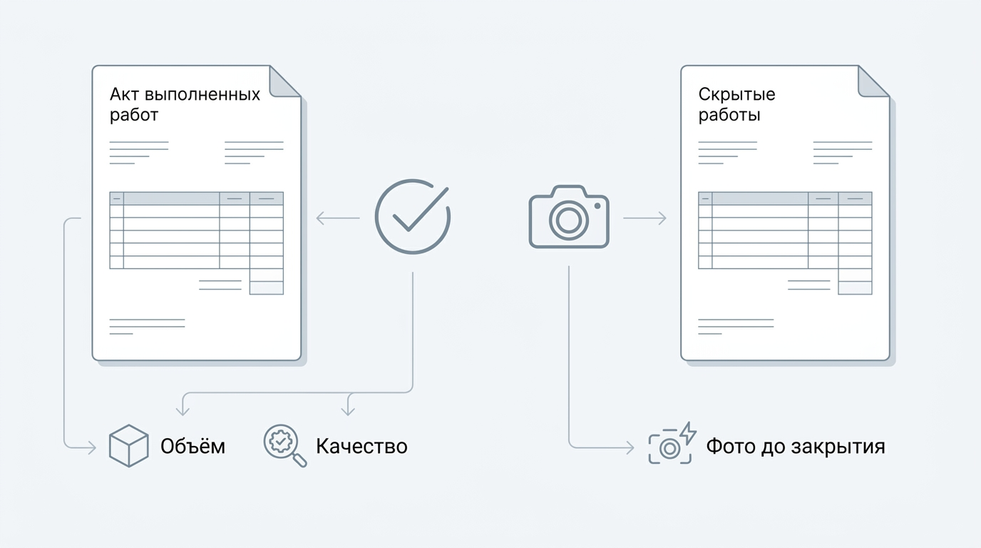

6. Акты выполненных работ для частного дома: когда подписывать и что проверять
Сравнение акта выполненных работ и акта скрытых работ для частного дома
Акты выполненных работ частный дом превращают из набора устных договорённостей в управляемый проект. Акт подтверждает, что определённый объём выполнен, осмотрен и принят заказчиком полностью или с замечаниями.
Не стоит подписывать акт автоматически, если подрядчик прислал его в мессенджере или привёз на объект. Подпись означает, что заказчик согласился с объёмом и качеством в пределах того, что можно было проверить при обычной приёмке. После этого спорить сложнее.
Перед подписанием акта нужно проверить:
  • соответствует ли перечень работ фактически выполненному этапу;
  • совпадают ли объёмы с проектом, сметой и замерами;
  • нет ли в акте работ, которые ещё не завершены;
  • указаны ли материалы, если они оплачиваются через подрядчика;
  • устранены ли замечания по предыдущему этапу;
  • приложены ли фото и акты скрытых работ, если они нужны;
  • не включены ли допработы без отдельного согласования.
Акт можно подписать в трёх вариантах.
Первый вариант — принять работы без замечаний. Это допустимо, если объёмы и качество проверены, скрытые работы зафиксированы, документы по материалам есть.
Второй вариант — принять с замечаниями. В акте или приложении указывают перечень дефектов, срок устранения и сумму удержания, если она предусмотрена договором. Такой вариант подходит, когда дефекты не мешают дальнейшим работам и не влияют на безопасность.
Третий вариант — не принимать этап. Это разумно, если есть существенные отклонения от проекта, скрытые работы закрыты без осмотра, отсутствуют ключевые документы или качество не позволяет продолжать строительство без риска.
Важно: если заказчик не специалист, на ключевых этапах лучше не ограничиваться собственным осмотром. Фундамент, несущие стены, перекрытия, кровельный пирог, электрика и отопление требуют инженерной проверки. Ошибка может проявиться через месяцы или годы, когда исправление будет дорогим.

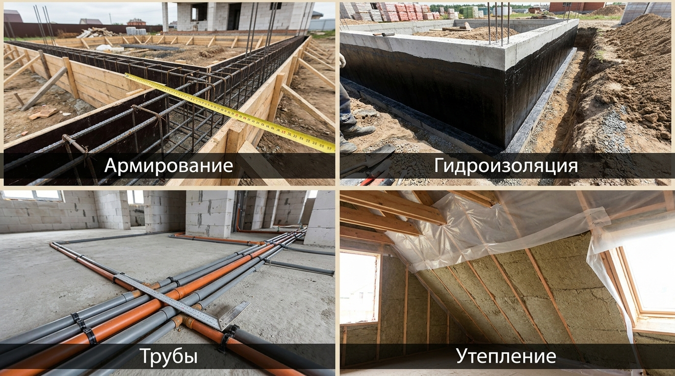

7. Акты скрытых работ: что нельзя закрывать без проверки
Скрытые работы — это работы, результат которых после следующего этапа нельзя осмотреть без разборки конструкций. Для частного дома это один из самых важных инструментов контроля.
К типичным скрытым работам относятся:
  • подготовка основания под фундамент;
  • армирование монолитных конструкций до бетонирования;
  • закладные детали, гильзы, вводы коммуникаций;
  • гидроизоляция и теплоизоляция фундамента;
  • дренаж и ливневая канализация до засыпки;
  • пароизоляция, гидро- и ветрозащита в кровле и каркасных конструкциях;
  • утепление стен, перекрытий, кровли до закрытия обшивкой;
  • скрытая электропроводка;
  • трубы водоснабжения, отопления и канализации в стяжке, стенах или потолках;
  • звукоизоляционные и противопожарные узлы, если они предусмотрены проектом.
Акт скрытых работ должен фиксировать не только сам факт выполнения, но и возможность дальнейшего закрытия. В нём полезно указать:
  • объект и участок работ;
  • дату осмотра;
  • что именно проверено;
  • по какому проектному решению или спецификации выполнялось;
  • какие материалы применены;
  • есть ли фотофиксация;
  • разрешается ли закрывать работы следующим этапом;
  • замечания и сроки устранения, если они есть.
Для сложных узлов акта и фото может быть недостаточно. Например, армирование фундамента, устройство монолитного перекрытия, несущие металлические элементы, стропильная система и дымоходы требуют проверки специалистом. Заказчик может не заметить нарушения, которые внешне выглядят аккуратно, но влияют на несущую способность, пожарную безопасность или долговечность.
Нельзя принимать скрытые работы задним числом. Если подрядчик уже залил бетон, зашил стены или сделал стяжку, а акт предлагает подписать потом, смысл контроля потерян. В такой ситуации нужно фиксировать нарушение процедуры, требовать доступных доказательств и при необходимости привлекать эксперта. Иногда приходится вскрывать отдельные участки, если риск слишком высок.

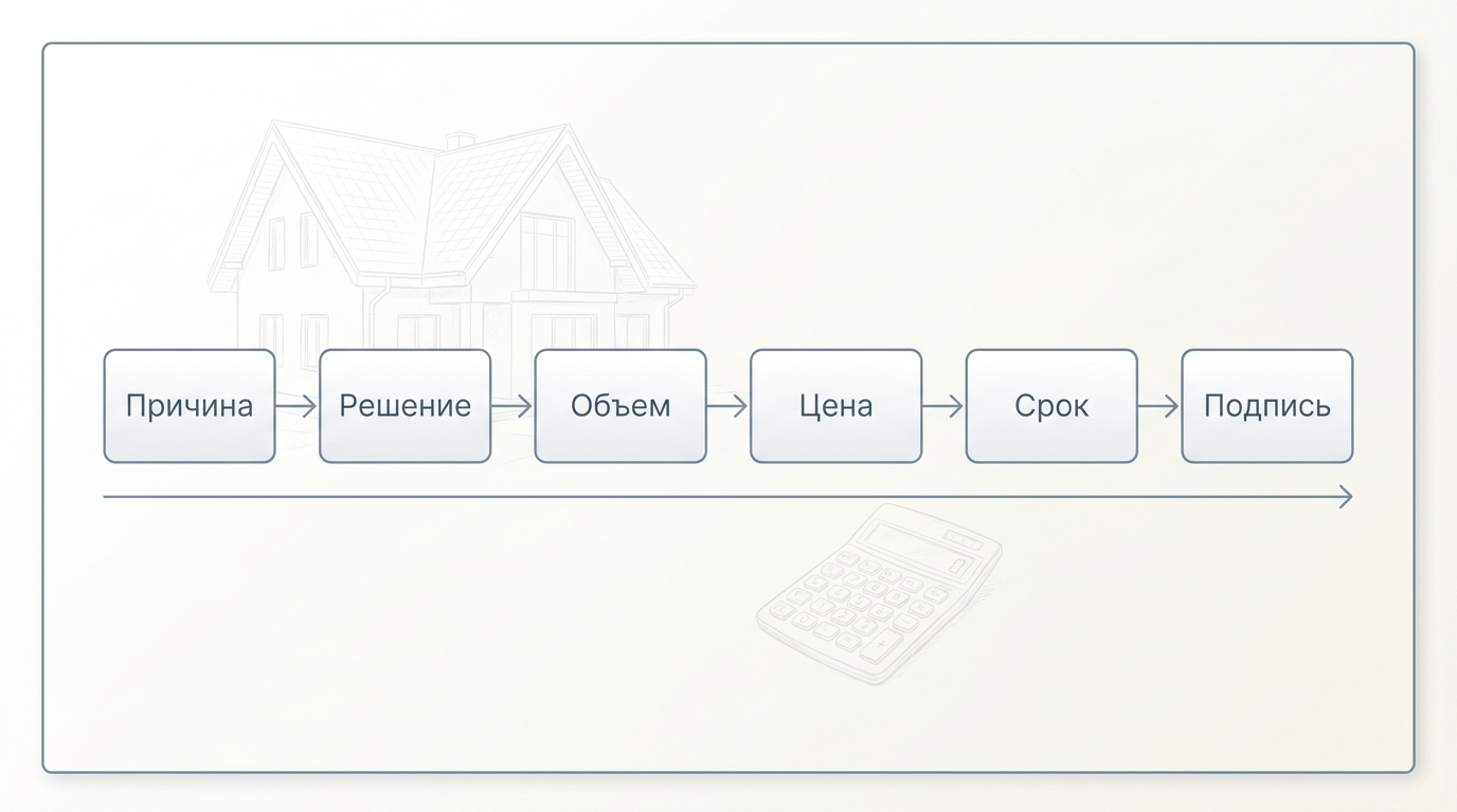

9. Как правильно согласовывать допработы и новую цену
Схема согласования допработ и изменения сметы при строительстве дома
Любая допработа должна пройти простой маршрут: причина, техническое решение, объём, цена, срок, письменное согласование. Пока этот маршрут не пройден, работу не стоит запускать, если нет угрозы безопасности или сохранности объекта.
Правильный порядок согласования:
  1. Подрядчик письменно сообщает, что требуется дополнительная работа или изменение.

11. Фотофиксация и удалённый контроль: что фотографировать обязательно
Фотоколлаж скрытых работ перед закрытием конструкций: армирование, гидроизоляция, инженерные сети
Фотофиксация не заменяет приёмку, но сильно снижает риск споров. Особенно она важна, если заказчик не живёт рядом с объектом и приезжает только на ключевые этапы.
Фотографии должны быть системными. Случайные красивые кадры стройки почти бесполезны. Нужны фото, по которым можно понять место, масштаб и состояние работ до закрытия.
Что фотографировать обязательно:
  • оси, разметку и подготовку основания;
  • армирование до бетонирования;
  • закладные, гильзы и вводы коммуникаций;
  • гидроизоляцию фундамента до обратной засыпки;
  • дренажные трубы, колодцы, уклоны до засыпки;
  • кладочные узлы, перемычки, армопояса;
  • стропильную систему до монтажа кровельного покрытия;
  • мембраны, утепление и пароизоляцию до зашивки;
  • скрытую электрику с привязкой к стенам и проёмам;
  • трубы отопления, водоснабжения и канализации до стяжки или обшивки;
  • маркировку материалов и упаковки;
  • выявленные дефекты до и после устранения.
Хорошая практика — делать общий кадр участка и несколько крупных планов. Например, для армирования фундамента нужен общий вид ленты или плиты, фото углов, пересечений, выпусков, защитных прокладок, закладных. Но оценить правильность армирования по фото без проекта и специалиста часто невозможно. Фото нужно как доказательство и база для консультации инженера.
Для удалённого контроля можно договориться с подрядчиком о регулярных фотоотчётах: ежедневно или после завершения конкретных операций. В отчёте должны быть дата, участок, что сделано, какие материалы применены, какие работы планируются дальше. Лучше хранить фото по папкам: 01_фундамент, 02_коробка, 03_кровля, 04_инженерия. Через год это поможет найти трассу кабеля или трубы без вскрытия.
