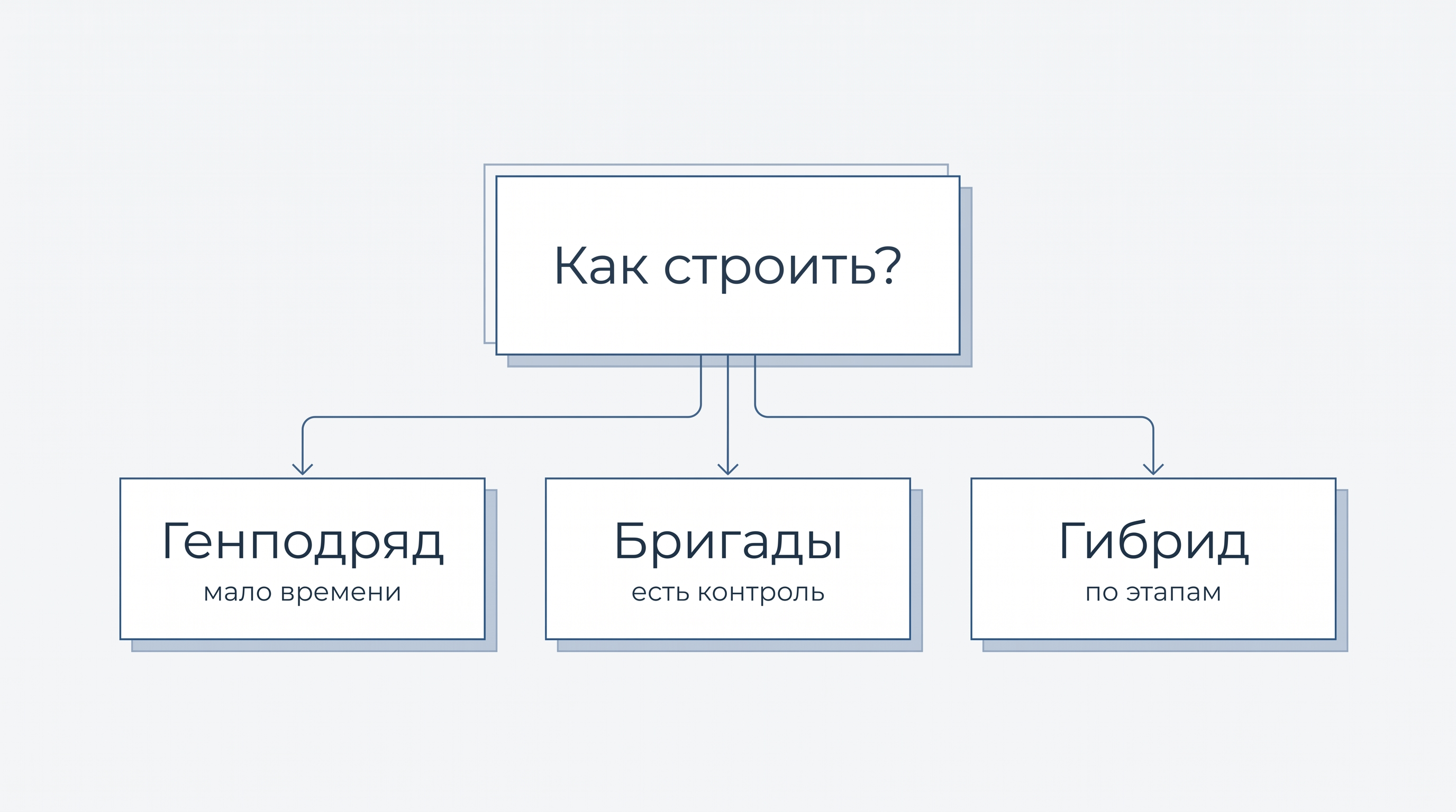

Три базовые модели: генподряд, отдельные бригады и частичная стройка
В частном домостроении чаще всего встречаются три формата.
Генеральный подряд — заказчик заключает один основной договор с компанией или индивидуальным подрядчиком, который берет на себя организацию всего строительства или крупного комплекса работ. Генподрядчик сам привлекает субподрядчиков, координирует их, ведет график, отвечает перед заказчиком за результат по договору.
Работа с отдельными бригадами — заказчик напрямую нанимает исполнителей на разные этапы: земляные работы, фундамент, кладку, монолит, кровлю, окна, фасад, электрику, сантехнику, отопление, отделку. Управление сроками, стыковками, приемкой и поставками остается на заказчике или нанятом им управляющем.
Частичная стройка, или гибридная схема — крупные и ответственные этапы передаются профильным подрядчикам, а часть работ заказчик организует отдельно. Например, одна компания строит фундамент и коробку, кровлю делает специализированная бригада, инженерные системы проектирует и монтирует отдельный подрядчик, а отделку заказчик ведет постепенно.
Важно не путать формат договора с качеством исполнения. Хороший генподрядчик может сэкономить заказчику месяцы нервов и снизить количество ошибок. Плохой генподрядчик просто добавит наценку и будет перекладывать ответственность на субподрядчиков. Опытные отдельные бригады могут выполнить работы лучше крупной компании, но только если ими грамотно управляют и у них есть нормальный проект. Формат сам по себе не гарантирует результата — он лишь задает систему ответственности.

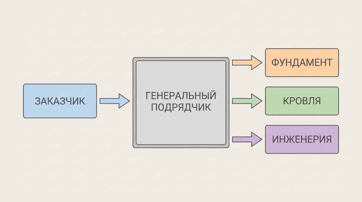

Генподряд при строительстве частного дома: как он устроен
Схема взаимодействия заказчика, генподрядчика и субподрядчиков при строительстве дома
Генподряд строительство частного дома предполагает, что у заказчика есть одна точка входа: договор, смета, график, оплата и претензии адресуются генеральному подрядчику. Он может выполнять часть работ собственными силами, а часть отдавать субподрядчикам: фундаментщикам, кровельщикам, электрикам, сантехникам, фасадчикам.
Для заказчика ключевая ценность генподряда — не в том, что все рабочие числятся в одной компании. В частном строительстве это редко бывает так. Ценность в том, что генподрядчик обязан управлять процессом и отвечать за конечный результат в пределах договора.
Обычно генподрядчик берет на себя:
  • анализ проекта и исходных данных перед стартом;
  • составление или уточнение сметы;
  • календарное планирование работ;
  • подбор и координацию субподрядчиков;
  • организацию поставок материалов;
  • контроль последовательности этапов;
  • оформление актов выполненных и скрытых работ;
  • устранение замечаний в гарантийный период.
За это заказчик платит управленческую наценку. Она может быть заложена в расценки, в стоимость материалов, в отдельную строку за управление или в общую цену договора. Сравнивать предложения нужно не только по итоговой сумме, но и по составу работ, ответственности, включенным материалам, условиям гарантии и порядку приемки.

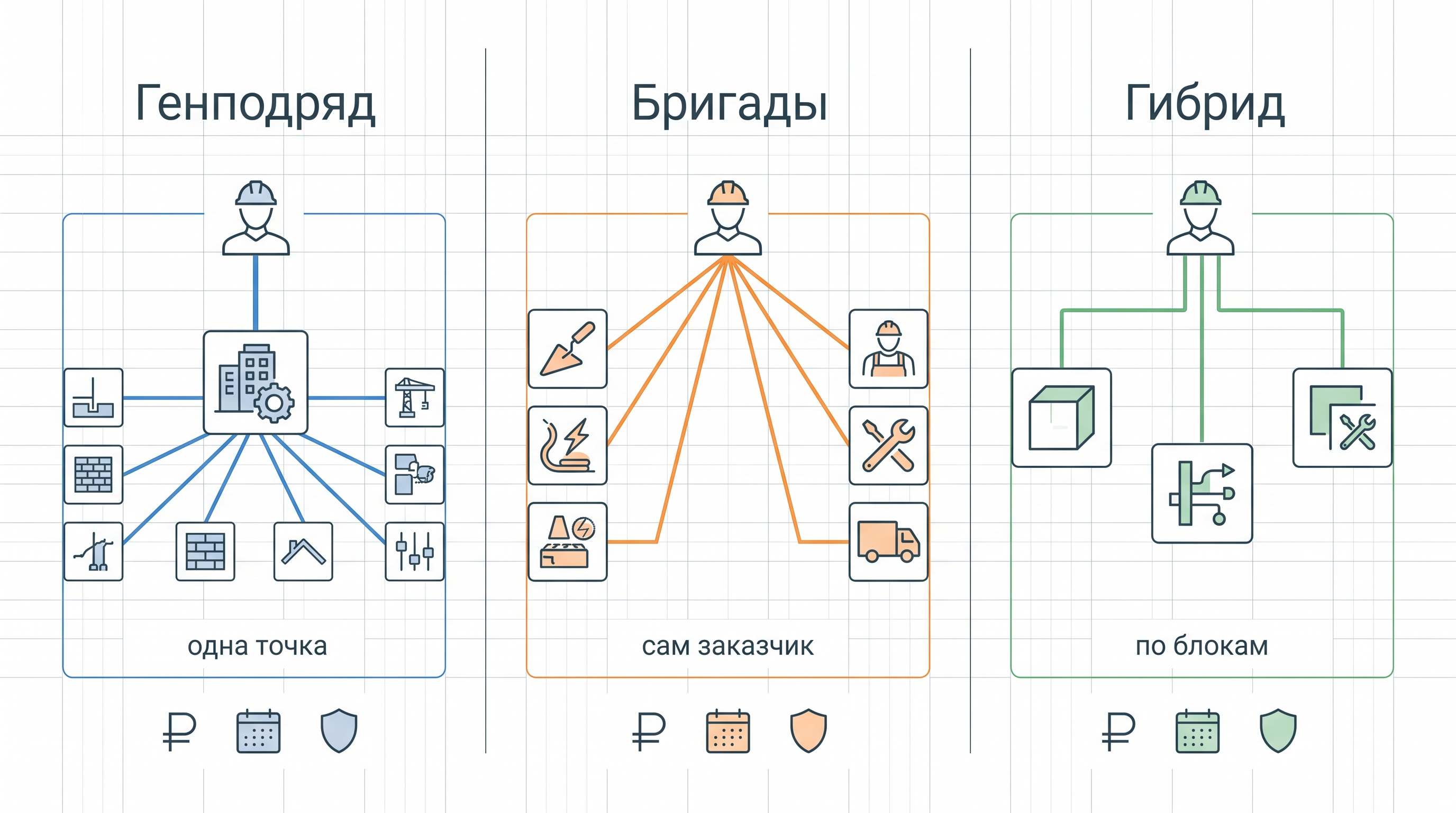

Сравнение форматов по стоимости, срокам и ответственности
Инфографика сравнения ответственности при генподряде, отдельных бригадах и частичной стройке
Ниже — укрупненное сравнение. Оно не заменяет смету и договор, но помогает понять логику выбора.
Критерий Генеральный подряд Отдельные бригады Частичная стройка
Управление стройкой Ведет генподрядчик Ведет заказчик или нанятый управляющий Делится по крупным блокам
Ответственность перед заказчиком Одна основная точка ответственности Каждый отвечает только за свой этап По блокам, если границы прописаны
Стоимость Обычно выше из-за управления и координации Потенциально ниже, но выше риск дополнительных затрат Средняя, зависит от дробления работ
Прозрачность расходов Зависит от сметы и открытости подрядчика Выше по отдельным этапам Средняя или высокая при хорошей детализации
Нагрузка на заказчика Низкая или средняя Высокая Средняя
Риск споров между исполнителями Ниже, если генподрядчик управляет процессом Высокий Средний
Гибкость Ниже: изменения проходят через договор Выше, но изменения сложнее контролировать Достаточно высокая
Подходит для сложного объекта Да, при сильном подрядчике и технадзоре Только при компетентном управлении Да, если сложные блоки закрыты ответственными подрядчиками
При сравнении предложений важно считать не только цену договора, но и полную стоимость владения стройкой: время заказчика, технический надзор, переделки, простои, повторные доставки, хранение материалов, дополнительные работы, исправление ошибок.
Например, отдельная бригада может дать низкую цену на кладку, но не включить армирование, перемычки, устройство лесов, разгрузку, подачу материала, подрезку блоков, защиту кладки от осадков. Генподрядчик может дать более высокую цену, но включить организационные расходы и сопутствующие работы. Без одинаковой структуры сметы сравнение будет некорректным.

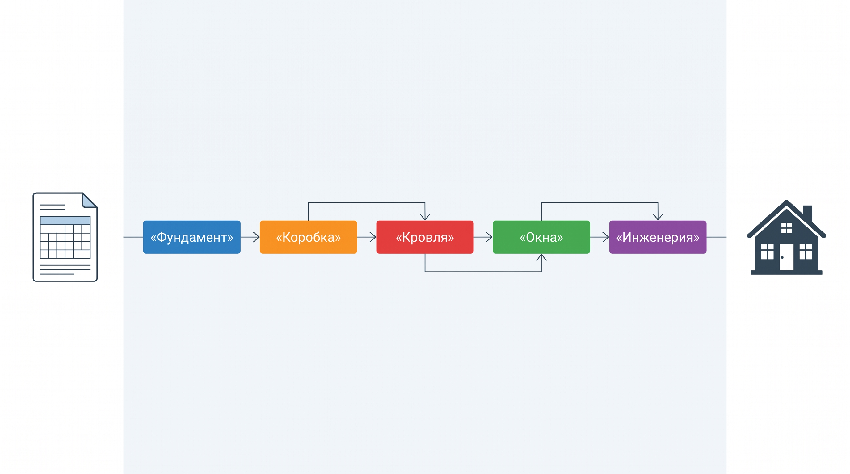

Сроки: кто ведет календарный план и почему это критично
Пример календарного плана работ с несколькими бригадами на строительстве частного дома
Календарный план — один из главных документов стройки. Он показывает не только даты начала и окончания работ, но и зависимости между этапами. Без него объект живет в режиме постоянного тушения пожаров.
При генподряде календарный план должен вести подрядчик. Заказчик проверяет контрольные точки: завершение фундамента, коробки, кровли, закрытие теплого контура, монтаж инженерии, черновую отделку, чистовую отделку. Если сроки сдвигаются, подрядчик обязан объяснить причину и предложить новый график.
При работе с отдельными бригадами график составляет заказчик. Нужно учитывать не только продолжительность работ, но и технологические паузы, поставки материалов, погодные ограничения, доступность техники, пересечение бригад на площадке. Например, нельзя планировать отделку помещений без готовой кровли, окон, стабильного температурно-влажностного режима и завершенных мокрых процессов, если технология конкретных материалов этого требует.
Минимальный календарный план должен включать:
  • этап работ;
  • ответственного подрядчика;
  • дату начала и окончания;
  • условия готовности фронта работ;
  • материалы, которые должны быть на площадке;
  • точки приемки;
  • зависимые работы, которые нельзя начинать раньше;
  • сезонные ограничения.

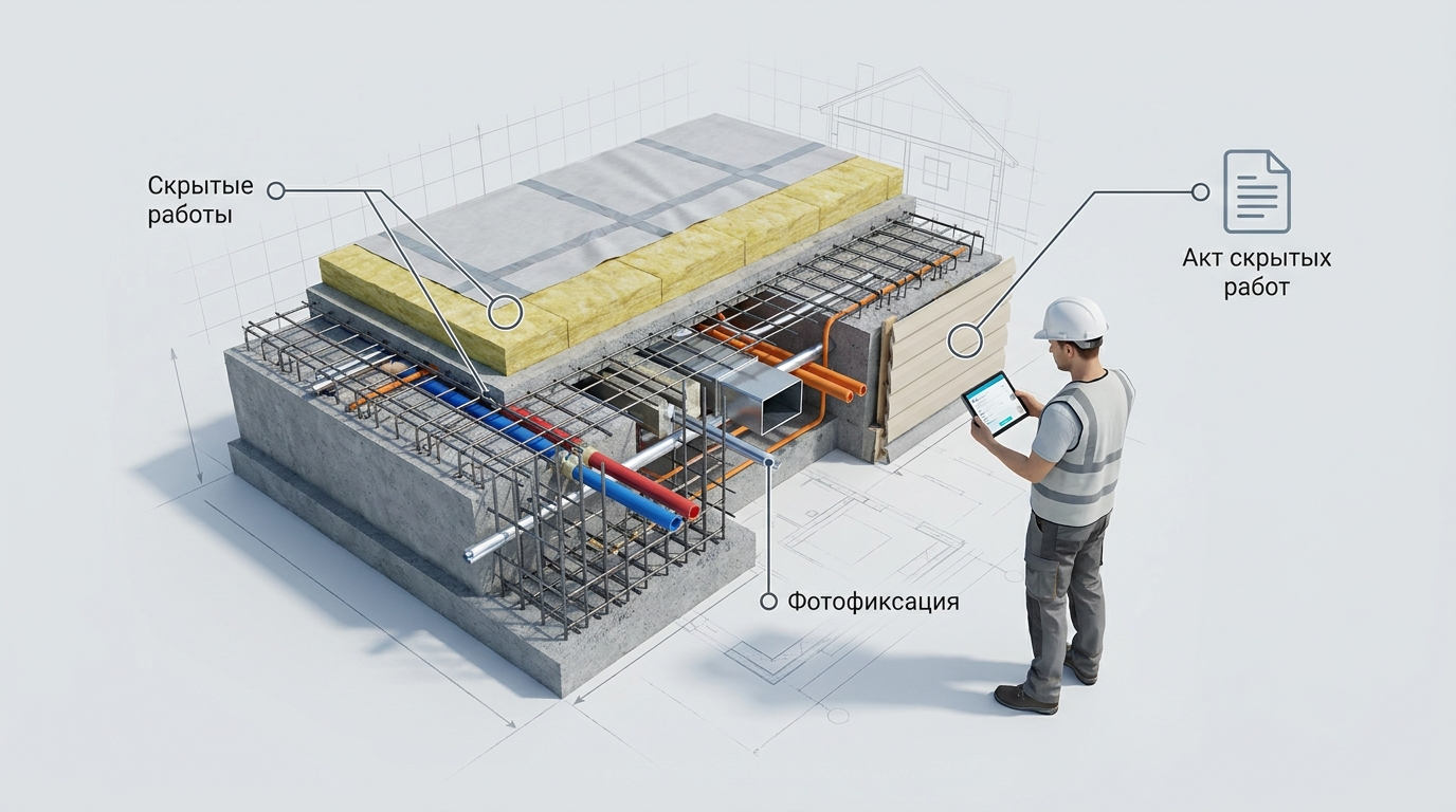

Качество работ: почему нужен контроль независимо от формата
Контроль скрытых работ при строительстве частного дома до закрытия конструкций
Даже сильный подрядчик нуждается в контроле. Контроль — это не недоверие, а нормальная часть строительства. В частном доме много работ, которые после завершения этапа невозможно проверить без вскрытия: армирование фундамента, гидроизоляция, закладные, утепление кровли, пароизоляция, узлы примыканий, трассы труб, соединения электрики, уклоны канализации.
При любом формате нужно предусмотреть:
  • проектную документацию по конструкциям и инженерным системам;
  • технический надзор или независимую проверку критичных этапов;
  • фотофиксацию скрытых работ;
  • акты приемки скрытых работ;
  • поэтапную оплату после приемки;
  • журнал замечаний и сроков их устранения.
Технический надзор особенно важен, если у заказчика нет строительного опыта. Это может быть инженер, который проверяет ключевые этапы: основание и армирование перед бетонированием, гидроизоляцию, кладку, перекрытия, кровельный пирог, инженерные трассы, подготовку под отделку. Его задача — не управлять бригадами вместо подрядчика, а защищать технические интересы заказчика.
Авторский надзор проектировщика нужен, если в ходе работ возникают изменения в конструктиве, фундаменте, кровле, несущих стенах, перекрытиях, дренажных решениях или инженерных схемах. Подрядчик не должен самостоятельно заменять фундамент, менять армирование, убирать элементы жесткости, переносить несущие стены или менять сечение балок без согласования с квалифицированным специалистом.
