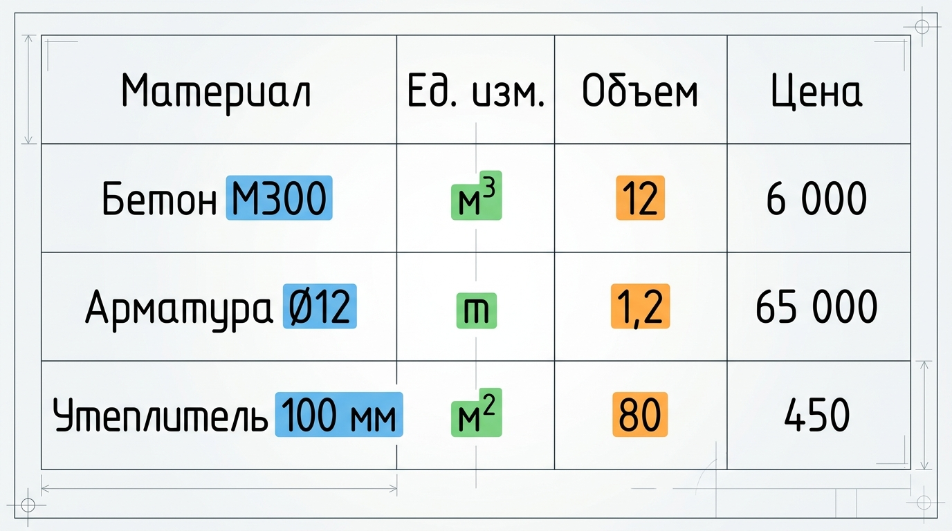

2. До закупок: проверьте, что смета пригодна для контроля
Фрагмент сметы с выделенными строками материалов, объемами и единицами измерения
Проверять закупки по смете можно только тогда, когда сама смета достаточно детализирована. Если в ней написано «материалы для фундамента — 850 000 руб.» или «расходные материалы — комплект», то контролировать объемы и цены почти невозможно. Такие строки нужно раскрывать до начала работ.
Минимально удобная для контроля смета должна содержать:
  • отдельные строки по работам и материалам;
  • понятные наименования материалов без слишком общих формулировок;
  • единицы измерения: м³, м², пог. м, кг, т, шт., мешок, рулон, упаковка;
  • объем по каждой позиции;
  • цену за единицу и итоговую сумму;
  • привязку к этапу работ: фундамент, коробка, кровля, фасад, инженерия, отделка;
  • указание марки, класса, толщины, сечения или другой важной характеристики там, где это влияет на качество и цену.
Смета должна быть приложением к договору. Если смета существует только в переписке или в виде предварительного файла без подписи, подрядчику будет проще ссылаться на «ориентировочные цены» и «изменение комплектации». В договоре нужно указать, кто закупает материалы, как согласуются замены, какие документы подрядчик передает заказчику и в какие сроки.
Хороший признак — когда смета совпадает с проектом и ведомостью объемов работ. Например, площадь кровли в проекте, количество утеплителя в смете и фактический заказ материала должны быть логически связаны. Если смета живет отдельно от чертежей, риск лишних закупок резко растет.
Перед стартом закупок попросите подрядчика выделить в смете позиции, которые он считает ориентировочными: земляные работы, бетон, пиломатериал, доборные элементы, крепеж, смеси, вывоз мусора. По ним заранее согласуйте порядок подтверждения фактических объемов.

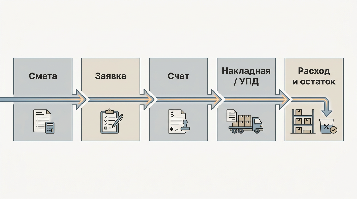

4. Как связать смету, закупку и документы в одну цепочку
Схема контроля закупки материалов от сметы до фактического расхода
Главный принцип: каждый документ должен отвечать на вопрос, к какой строке сметы он относится. Если чек лежит отдельно, а в нем двадцать разных позиций без привязки к этапу, проверить его трудно. Поэтому удобнее вести закупки не «кучей», а по этапам и заявкам.
Рабочая цепочка выглядит так:
  1. В смете есть строка: например, утеплитель для перекрытия, объем, толщина, цена.
  2. Подрядчик перед закупкой формирует заявку: что купить, сколько, для какого участка работ.
  3. Заказчик сверяет заявку со сметой и проектом, при необходимости задает вопросы.
  4. Поставщик выставляет счет или магазин формирует заказ.
  5. После оплаты появляются чек, накладная или УПД.
  6. При доставке материал принимают на объекте: считают, фотографируют, отмечают дату.
  7. После выполнения работ фиксируют расход и остаток.
Для частного дома достаточно простой таблицы в электронном виде. Не обязательно использовать профессиональную сметную программу. Главное — единая нумерация строк или понятная привязка к разделам сметы.
Пример минимальной структуры учета:
Поле учета Что записывать Зачем это нужно
Раздел сметы Фундамент, стены, кровля, фасад Чтобы не смешивать этапы
Позиция сметы Наименование материала и номер строки Чтобы найти исходный объем
План по смете Количество и единица измерения Для сравнения с закупкой
Закуплено Количество по чеку, накладной или УПД Для контроля прихода
Привезено на объект Фактически принятое количество Чтобы выявить недопоставку
Израсходовано Количество, ушедшее в работу Для контроля списания
Остаток Что осталось после этапа Чтобы не покупать повторно
Если подрядчик сопротивляется такой прозрачности, это повод насторожиться. Нормальному исполнителю удобный учет тоже полезен: меньше споров, проще подтверждать допзакупки и объяснять изменения.

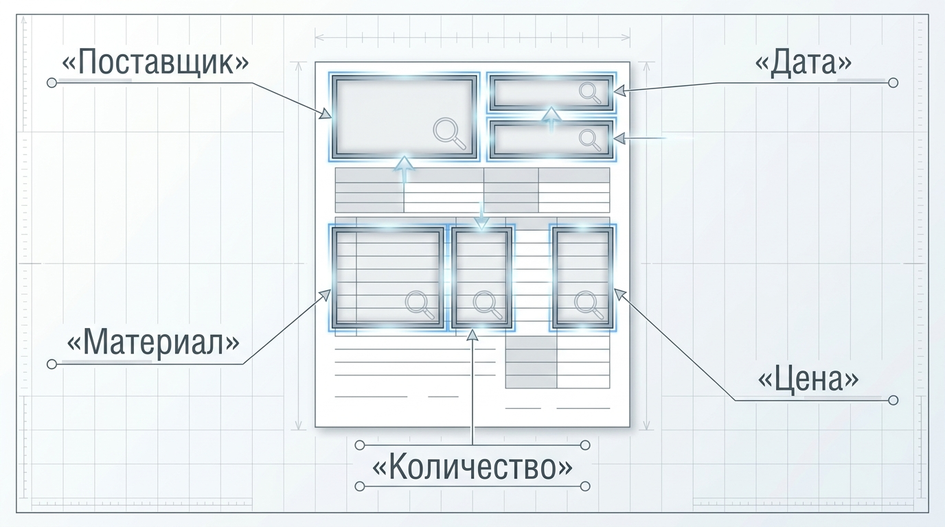

6. Как проверять накладные и УПД
Ключевые поля накладной и УПД для проверки строительных материалов
Накладная и УПД обычно информативнее кассового чека. В них видны поставщик, покупатель, номенклатура, количество, цена, дата отгрузки и иногда договор или счет. Для контроля закупок по смете эти документы особенно важны при поставках бетона, арматуры, блоков, кирпича, пиломатериала, утеплителя, кровельных и фасадных материалов, инженерного оборудования.
Проверяйте в накладной или УПД следующие поля:
  • поставщик — реальная организация или ИП, у которого закуплен материал;
  • покупатель — подрядчик, заказчик или другое лицо;
  • дата документа и дата отгрузки;
  • наименование материала — должно быть сопоставимо со сметой;
  • характеристики — марка, класс, размер, толщина, плотность, сорт, цвет, покрытие;
  • единица измерения — штуки, м², м³, пог. м, кг, тонны, упаковки;
  • количество;
  • цена за единицу и итоговая сумма;
  • условия доставки — включена ли доставка в цену или идет отдельной строкой;
  • подписи или отметки о получении.
Отдельно смотрите единицы измерения. В смете может быть утеплитель в м³, а в накладной — упаковки; арматура в тоннах, а на объекте ее считают в прутках; доска в м³, а магазин продает штуками. Это нормально, но нужен пересчет. Если подрядчик не может объяснить пересчет, позицию нельзя считать проверенной.
При приемке материала на объекте не ограничивайтесь подписью водителя или прораба. По возможности фиксируйте фактическое количество: пересчитать пачки, поддоны, рулоны, мешки, листы, сфотографировать маркировку. Для бетона проверяют количество по товарно-транспортным документам и соответствие заказанной марке; для ответственных конструкций могут потребоваться дополнительные меры контроля, которые назначает инженер или технадзор.
Если в УПД указана одна позиция, а на объекте привезен визуально другой материал, не принимайте замену молча. Замена может быть допустимой, но только после согласования: она не должна ухудшать конструкцию, теплотехнику, пожарные характеристики, долговечность или внешний вид. По несущим конструкциям, фундаменту, кровельному пирогу, утеплению и инженерным системам замену должен оценивать специалист, а не только бригадир.

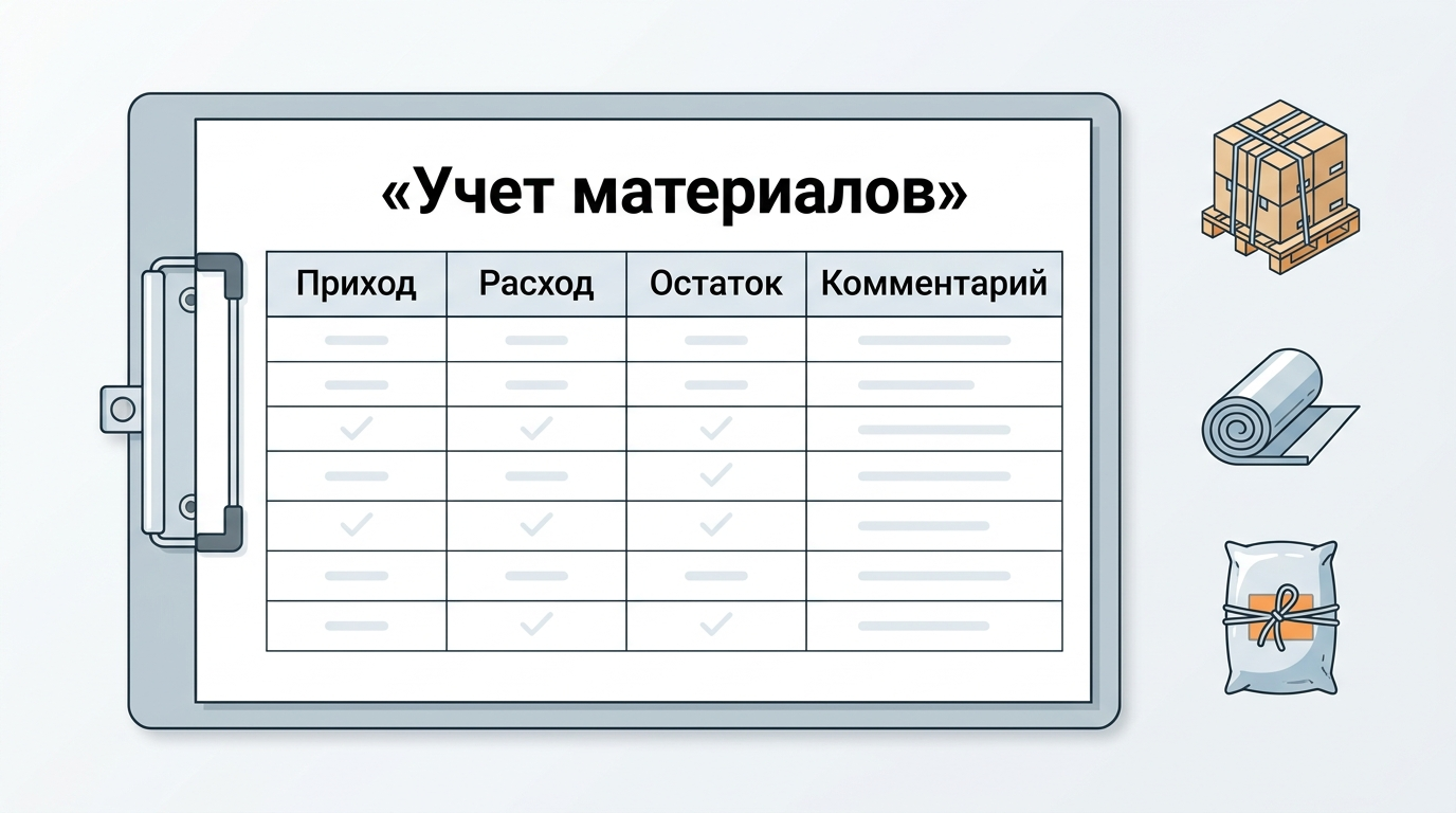

10. Учет фактического расхода стройматериалов без сложных программ
Простая таблица учета прихода, расхода и остатка строительных материалов
Фактический расход стройматериалов — это не бухгалтерия ради бухгалтерии, а способ понять, почему закупленного материала не хватило или, наоборот, почему остались большие излишки. Для частного дома достаточно вести учет по ключевым позициям.
В первую очередь учитывайте:
  • бетон и растворные смеси;
  • арматуру и металлопрокат;
  • блоки, кирпич, камень;
  • пиломатериалы и листовые материалы;
  • утеплитель и мембраны;
  • кровельное покрытие и доборные элементы;
  • фасадные материалы;
  • кабель, трубы, коллекторы, фитинги, автоматику;
  • дорогую чистовую отделку.
Пример простой ведомости фактического расхода:
Материал Приход Участок работ Израсходовано Остаток Комментарий
Газоблок 625×250×300 42 поддона Наружные стены 1 этажа 37 поддонов 5 поддонов Остаток на фронтон и бой
Утеплитель 100 мм 85 упаковок Перекрытие 78 упаковок 7 упаковок Остаток хранится в бытовке
Смесь кладочная 120 мешков Кладка перегородок 96 мешков 24 мешка Работы не завершены
Заполнять ведомость можно раз в несколько дней или при закрытии этапа. Главное — не откладывать учет до конца стройки. Через месяц уже сложно вспомнить, сколько мешков ушло на конкретное помещение и где лежит остаток.
Фактический расход проверяют двумя способами:
  • по выполненному объему работ — например, площадь штукатурки, количество м² утепления, объем кладки;
  • по движению материалов — приход минус остаток минус возврат равняется списанному расходу.
Если расход отличается от сметы, нужно искать причину. Возможные варианты: изменилась конструкция, увеличились фактические объемы, были отходы из-за раскроя, часть материала испорчена, есть недостача, материал использован на другие работы, смета была составлена с ошибкой.
Не требуйте от подрядчика невозможной точности по каждой мелочи. Но по крупным позициям расход должен быть объясним. Формулировка «так всегда уходит» не является расчетом.
