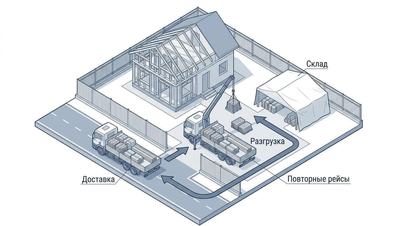

На подготовительном этапе полезно составить схему участка:
  • где будет стоять кран или манипулятор;
  • куда подъедет бетонный миксер;
  • где разместить длинномер;
  • где хранить материалы, чувствительные к влаге;
  • где оставить проходы для техники и рабочих;
  • куда вывозить мусор.
Эта схема нужна не для красоты. Она помогает заранее понять, можно ли принять крупную поставку и не придется ли потом несколько раз перекладывать материал вручную.
