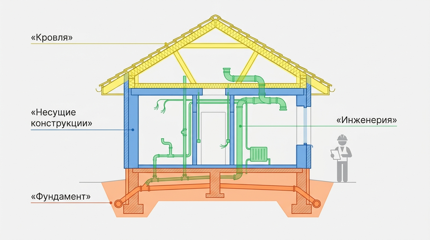

8. Какие этапы нельзя решать на глаз
Критические этапы строительства дома, где нужен инженер или специалист
Некоторые работы можно выполнить самостоятельно после изучения технологии и консультации со специалистом. Но есть этапы, где ошибка влияет на безопасность, долговечность и стоимость всего дома. Здесь экономия на проектировании опасна.
Геология и фундамент
Тип фундамента зависит от грунтов, уровня грунтовых вод, рельефа, глубины промерзания в регионе, нагрузок от дома и конструктивной схемы. Универсального фундамента для всех участков нет. Ленточный, плитный, свайный или комбинированный вариант должен выбираться не по советам соседей, а по инженерному расчету.
Фундамент, несущие стены и кровля могут давать примерно 30–40% общей стоимости дома. Ошибка на этих этапах не только опасна, но и финансово разрушительна: переделывать их сложнее всего.
Несущие стены, перекрытия и армирование
Толщина стен, перемычки, армопояса, опирание перекрытий, большие проемы, лестничные проемы и узлы сопряжения должны быть рассчитаны. Нельзя самовольно убирать несущие элементы, увеличивать пролеты или менять материал стен без проверки нагрузок.
Если проект типовой, его все равно нужно адаптировать к участку, региону и выбранным материалам. Замена одного блока на другой, изменение перекрытия или кровли может изменить нагрузки.
Кровля и водоотведение
Крыша кажется простой только на картинке. Важны снеговые и ветровые нагрузки для региона, сечение стропил, шаг, крепление, вентиляция подкровельного пространства, пароизоляция, гидроизоляция, примыкания, проходки, водостоки. Ошибка приводит к протечкам, гниению древесины, намоканию утеплителя и деформации конструкций.
Электрика, газ, отопление, вентиляция
Инженерные системы должны проектироваться с учетом мощности, нагрузок, безопасности, обслуживания и требований подключающих организаций. Газовые работы и часть электротехнических работ требуют профильных специалистов и допуска в рамках применимых правил. Самостоятельные решения без проекта могут быть опасны для жизни и имущества.
Вывод простой: самострой не означает отказ от инженеров. Экономить можно на собственном труде и организации, но не на расчетах критических конструкций.

Шаг 6. Оцените стоимость риска
Спросите себя: что будет, если бригада ошибется в фундаменте, кровле или инженерии? Кто платит за переделку? Как быстро вы это заметите? Есть ли специалист, который примет скрытые работы?
Шаг 7. Сравните не только цену, но и вероятность результата
Дешевая смета с высокой вероятностью переделок может оказаться дороже. Дорогая смета с понятной ответственностью может быть выгоднее, если снижает риск недостроя и брака.
