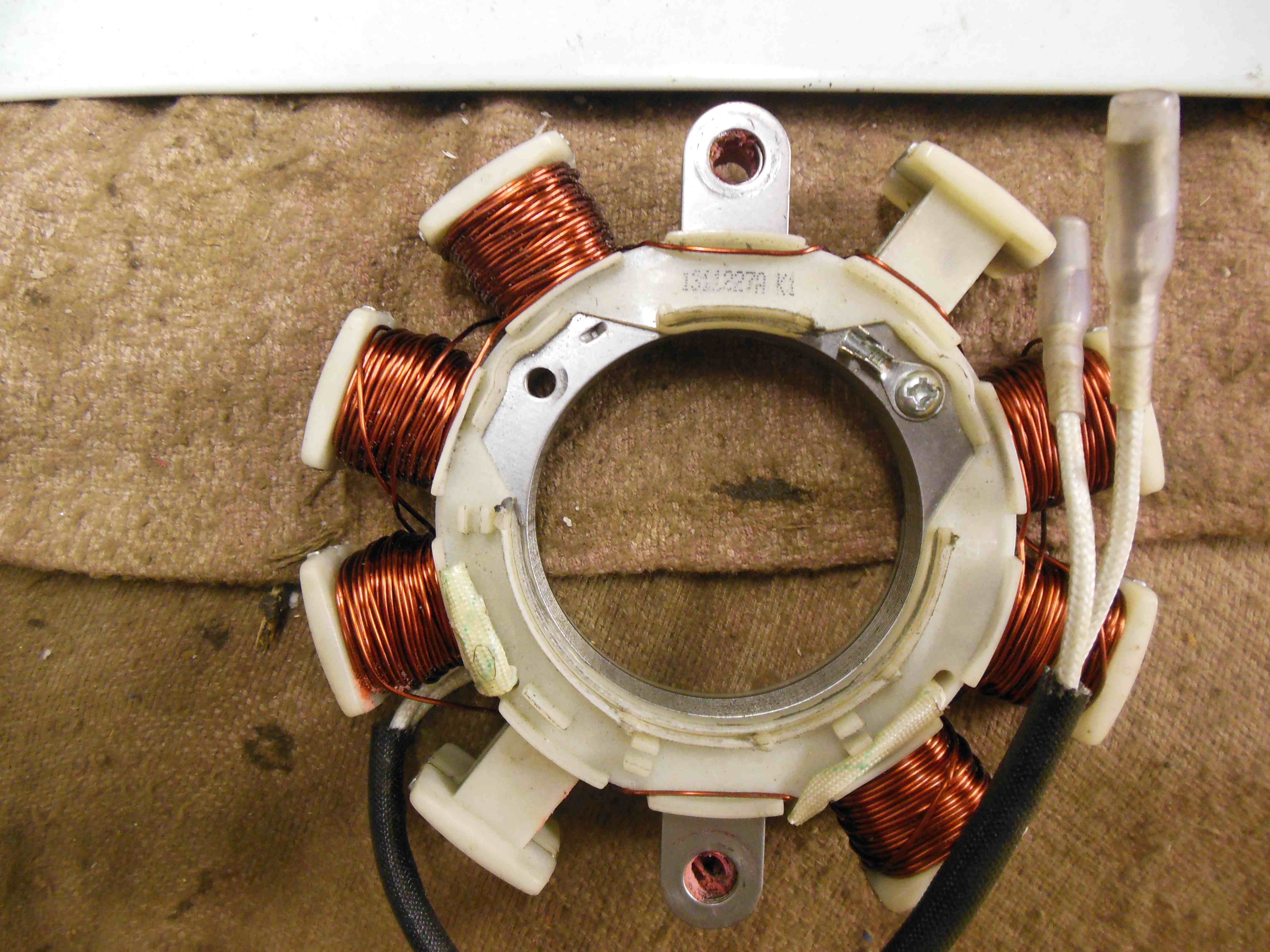

Добрый день.Данную катушку освещения нужно испольсовать с маховиком со солькью магнитами? Маховики бывают с 2, 3 и 4 магнитами. И если можно с каким релерегулятором.

Аркадий Здравствуйте, Аркадий. Ответ на фото, РР на 7А. С уважением Александр.

Я, так и думал. Спасибо!!!

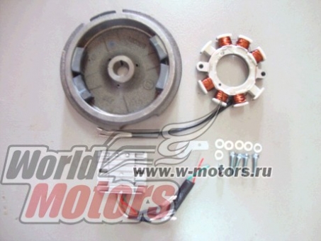

Купил комплект РР,катушку на 18А,маховик к двигателю 192F,17.л.с. Все поставил,позвонил в гарант.мастерскую сказали схему подключения,все пропоял и собрал.Завел,освещения нет.Так уже месяц.все перебираю и собираю.С катушки ,слуайно сегодня , чуть задел проводочки искра есть,надеюсь катушка цела,а вот вопросы к РР имеются. Почему нет освещения? Кто может помочь,магазин мото 18 от меня ,где купил,далеко,претензия на волоске от реализации,на письмо не отетили. Кто может сказть,РР может не работать? Где ближе к Мурманску найти РР?

Мурманчанин, Здравствуйте, приобрел такой же комплект, сначала тоже не мог понять почему нет напряжения, а оказывается что этот регулятор работает только при подключенном аккумуляторе, с ним зарядка идет нормально
