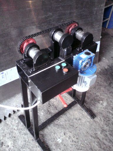

Еще вопрос: вальцы на обычном трубогибе такой же ширины как на универсальном или уже? Одновременно несколько профилей можно гнуть, радиус чтоб одинаковый был?

Владимир, как удалось решить проблему? Нормально ли тянет, не хуже чем на 380?
Возможно ли, при возникновении необходимости, самостоятельно переключить с 220 на 380?
Цена та же?
Проблему удалось решить увеличением мощности двигателя (было 0.37 кВт - 380 V стало 0.75 кВт - 220 V) и размера редуктора. За счет этого цена возрасла на 4000 руб, т.е электропривод на 220 V - 14000 руб к стоимости станка.
Была проблема с пуском под нагрузкой. Решили добавлением дополнительного конденсатора для пуска. Тянет также.
Переключение с 220 на 380 - На двигателе написано "однофазный" так что наврят ли.
Maldi написал :
Такой же ширины для профильной трубы (до 50 мм), а с учетом проточек для круглой трубы и полосы шире.
Можно. Радиус будет одинаковым если гнуть сразу необходимое количество труб. Например: нужно десять арок - вы прокатываете все десять труб, если радиус недостаточен, прижимаете с пом центрального винта 3-5 мм и опять прокатываете и так до достижения необходимого радиуса. Обязательно нужно что бы шов у всех труб был с одной стороны. Чтобы ровно согнулись одновременно две трубы торцы их желательно "прихватить" сваркой.

Bugor написал :
Наверно не "с учетом проточек", а из-за их отсутствия на вальцах обычного трубогиба (для профильной трубы), ширина выльцов (площадь плоской поверхности) больше чем на универсальном?
И еще: наверное уже спрашивали, но по моему у Вас ведь можно будет потом при необходимости докупить универсальные ролики и устанавливать их на имеющийся трубогиб?
Maldi написал :
Ну и сроки изготовления? Гарантия?
с универсального на универсальный без проблем. а так нет, установить ролики от универсального трубогиба на станок для профильной трубы не получится. ширина станин разная.
сроки исходя из того, какой станок вам нужен. на данный момент в течении недели сможем выслать. писменных гарантий не дам, т.к. станок собираю сам. все зависит от объема работ, например, я своим гну уже третий год, а в Москве за год согнули моим трубогибом 120 тонн, после чего он требует капитального ремонта.
Bugor написал :
Все понятно... Тогда, значит надо все таки универсальный трубогиб брать, а то вдруг приспичит трубу или полосу гнуть...
Ну что же, вопросов вроде больше нет, надо определяться. Планирую заказать универсальный станок с электроприводом на 220. Получается стоимость моего трубогиба 30 + 14 = 44 т.р. плюс стоимость доставки. Владимир, всё верно?
Все, получил! Вот отзыв: сразу скажу, что трубогиб стоит своих денег. Сделан качественно, претензий к сборке нет. Электродвигатель, редуктор, вальцы на крафтовских подшипниках с масленками, цепной привод со звездочками и натяжителем, все заводское, просто правильно подобранные и собранные детали от различной техники. Ресурс их, на мой взгляд, с огромным запасом. Взял обычный, под профильную трубу, с приводом на 220. Все нормально тянет. Согнул вчера 16 дуг, начиная со второй все одна к одной, благодаря наличию линейки на трубогибе. В общем отличный аппарат, за свои деньги. Ближайший по цене стоит от 65 т.р. да и тот на 380, что ни как мне подходило.
Надеюсь будет служить верой и правдой! Владимир, спасибо, побольше клиентов. удачи!
