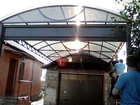

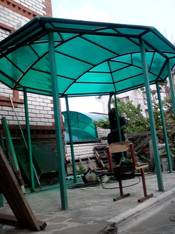

Такой же ширины для профильной трубы (до 50 мм), а с учетом проточек для круглой трубы и полосы шире. Можно. Радиус будет одинаковым если гнуть сразу необходимое количество труб. Например: нужно десять арок - вы прокатываете все десять труб, если радиус недостаточен, прижимаете с пом центрального винта 3-5 мм и опять прокатываете и так до достижения необходимого радиуса. Обязательно нужно что бы шов у всех труб был с одной стороны. Чтобы ровно согнулись одновременно две трубы торцы их желательно "прихватить" сваркой.
