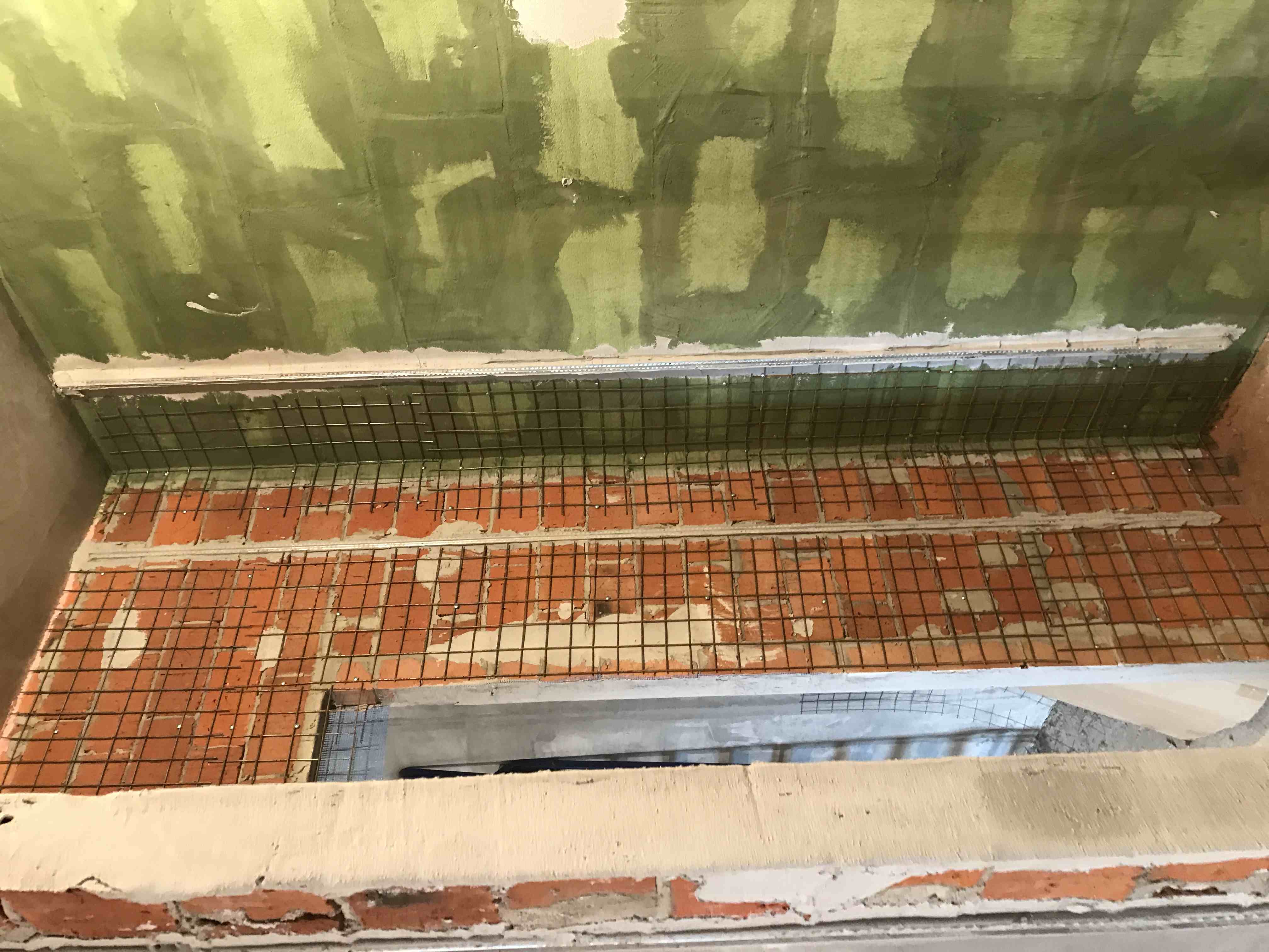

Так углы и примыкание к потолку , плюс монтажный зазор армируется сеткой железной либо фасадной. Ещё блок имеет погрешность, то есть реально выгнать только одну сторону под обои. Я это к тому что при хорошом подходе нужно штукатурить стены с армировкой. Может Вам расмотреть вариант в комплексе со штукотуркой?

АПОСТОЛ, примыкание к потолку монтажной пеной Про железную сетку не слышал.... Зачем она?! Предложите цену со шпатлевкой
morozov1977,
Для армирования примыканий( чтобы не лопались углы). Ачем Вас кирпич неустраивает?

morozov1977, Вы же по технологии Кнауф собираетесь ,так нет там никакой монтажной пены .Советую в ютубе просмотреть.Запил верхних примыканий под 45 и заделка раствором,вариант с монтажным жгутом можно еще рассматривать,как и при кирпичной кладке

АПОСТОЛ, нет, армировать примыкания не нужно, достаточно металлических скобок в швах Кирпич не устраивает ценой и сложностью последующих работ по электроразводке

evgeniy_ms, пена допускается в новых домах для компенсации усадки. Это мой случай.
