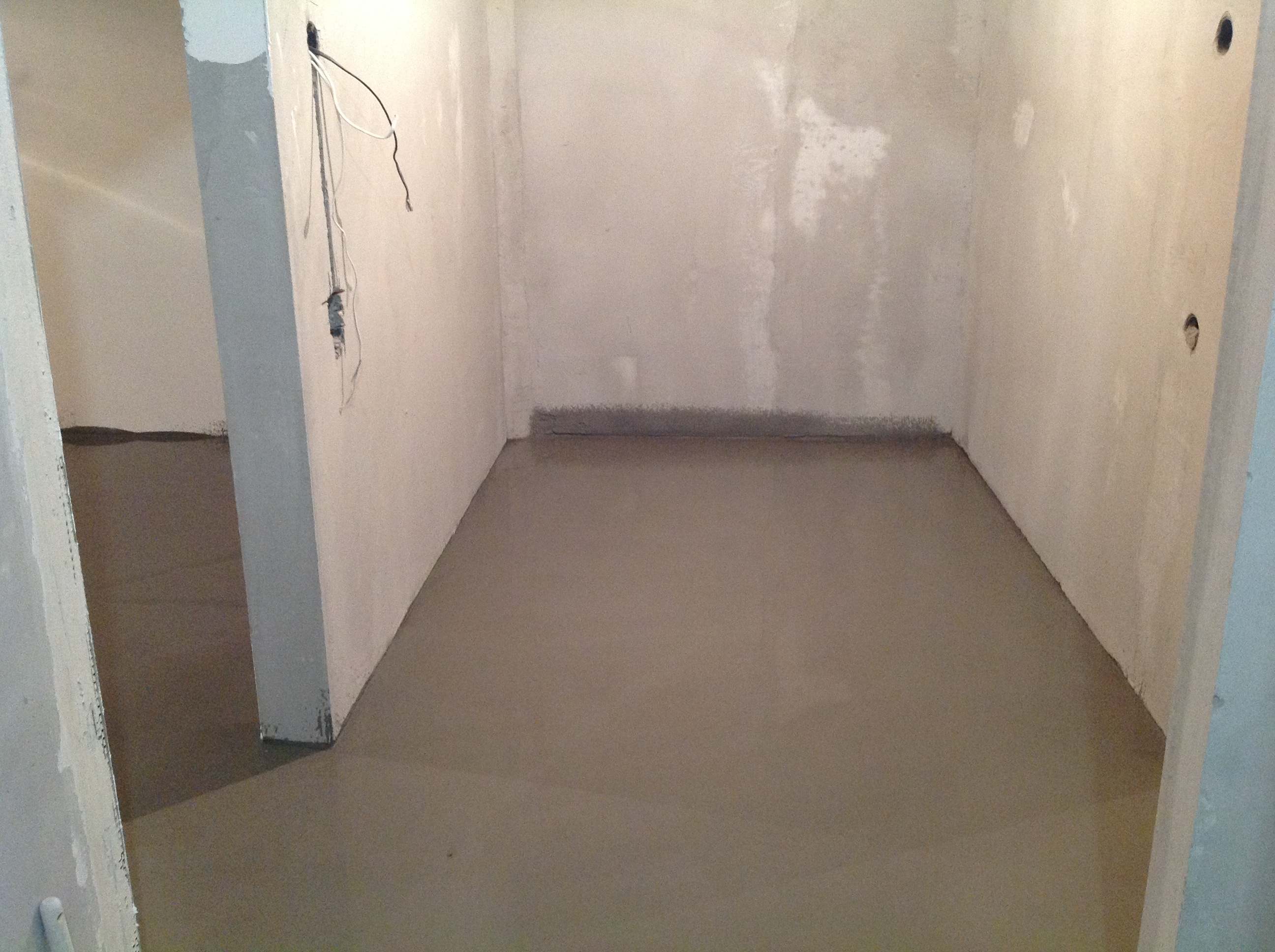

Анна_П написал: Ищем мастера доделать ремонт в квартире: переделать стяжку в комнате 18м (снять небольшой слой и залить сверху новый), шпаклевка стен, обои под покраску, ламинат, утеплить балкон примерно 3м (хотим под покраску), ремонт в прихожей и коридоре (стяжка, выравнивание стен, обои под покраску), натяжные потолки. Квартира жилая, сделан ремонт в 2 комнатах, на кухне и в санузле, поэтому работы последовательно: пол в комнате - балкон - ремонт в комнате - коридор - прихожая. Про переделку стяжки уже создавала тему ранее, площадь 18 метров, старатели быстротвердеющий, по маякам, "мастер" лил в 2 слоя с интервалом в неделю. Итог: бугры, ямы, перепад высот около 1-1,5 см, причем маяки местами торчат, местами не видны, там где видны - сами маяки местами на 2 мм ниже чем надо, местами на 1 мм выше. Доливать сверху не вариант, т.к. остальные комнаты уже выведены на этот уровень. Скорее всего надо снимать 3-5 мм в 2/3 комнаты и заливать тонким слоем наливного пола, при этом непонятно, можно ли пользоваться имеющимися маяками, "мастер" сам признался, что на какой-то маяк наступил.
Анна_П, из Вашего задания понятно, что вас не устраивает стяжка с перепадом на 1.5мм НО Стяжка под паркет, ламинат, линолеум (а также согласно СП 29.13330.2011 «Полы» — под покрытия на клеевой прослойке на основе цемента): просвет при проверке 2-метровой рейкой — не более 2мм,Тоесть все нормально, А если все насморк деле все ужасно то- Наверное Вы сами добровольно-перешли ту ЧЕРТУ когда позвали ,, мастеров,, за 3000₽ Вот вам и результат того, что вы выбрали. звоните - опыт 11лет -ремонта квартир под ключ. 8 966-085-085-2 Анатолий

**Анатолий0852 [написал] "- - из Вашего задания понятно, что вас не устраивает стяжка с перепадом на 1.5мм НО Стяжка под паркет, ламинат, линолеум (а также согласно СП 29.13330.2011 «Полы» — под покрытия на клеевой прослойке на основе цемента): просвет при проверке 2-метровой рейкой — не более 2мм,Тоесть все нормально, А если все насморк деле все ужасно то- Наверное Вы сами добровольно-перешли ту ЧЕРТУ когда позвали ,, мастеров,, за 3000₽ Вот вам и результат того, что вы выбрали. звоните - опыт 11лет -ремонта квартир под ключ. 8 966-085-085-2 Анатолий"
Анатолий0852, вообще-то перепад высот около 1-1,5 см, а не 1,5 мм
