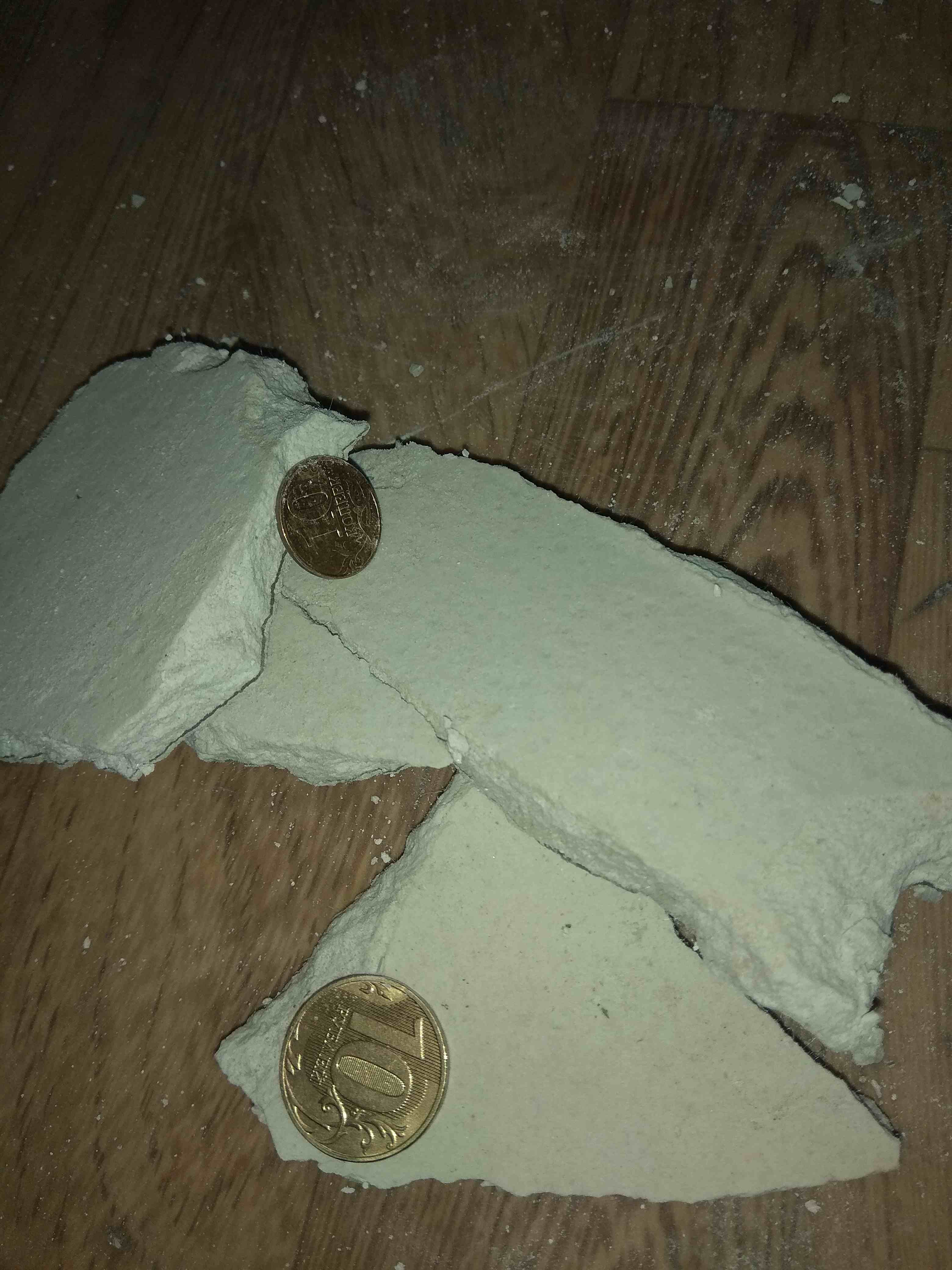

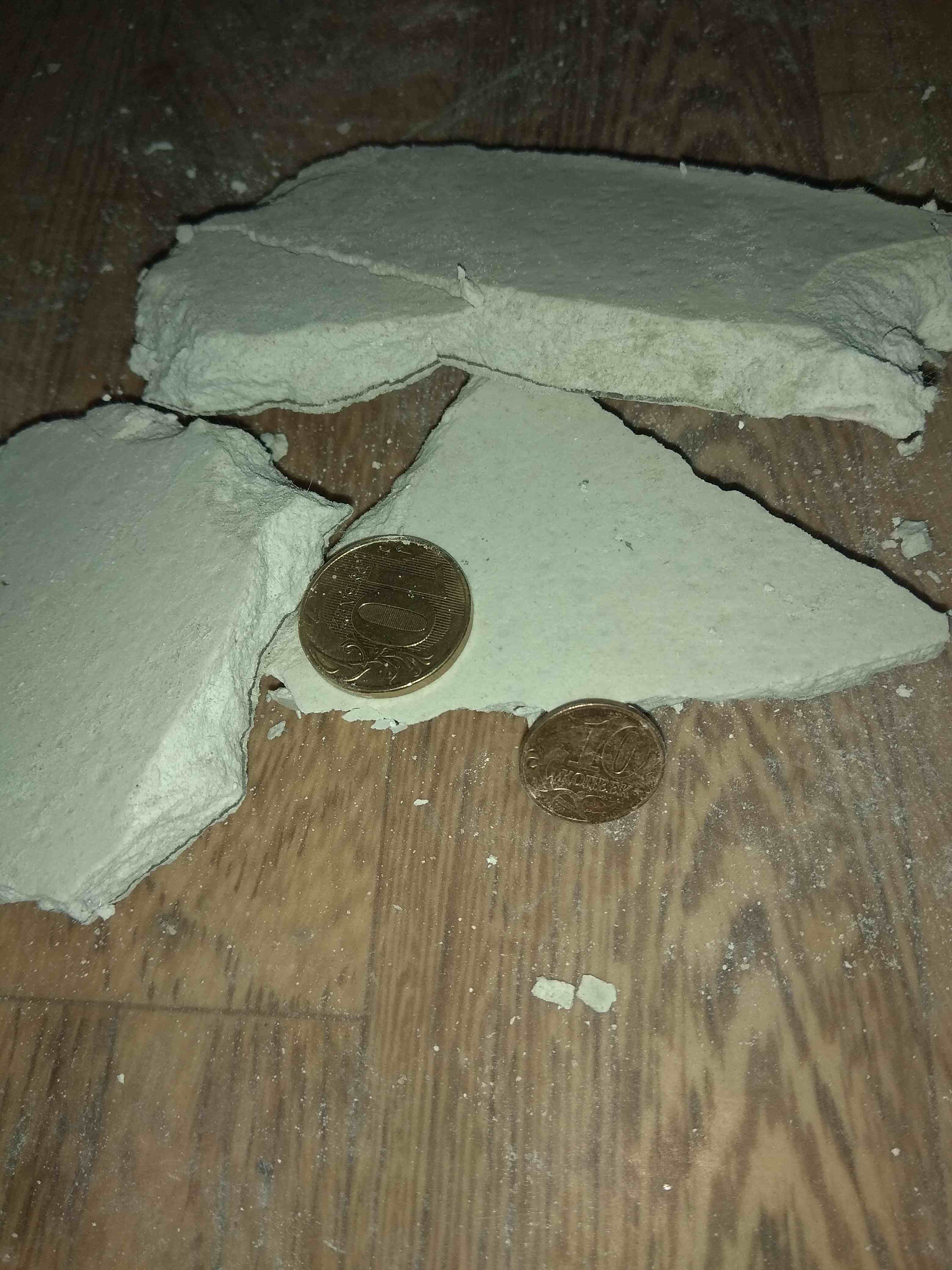

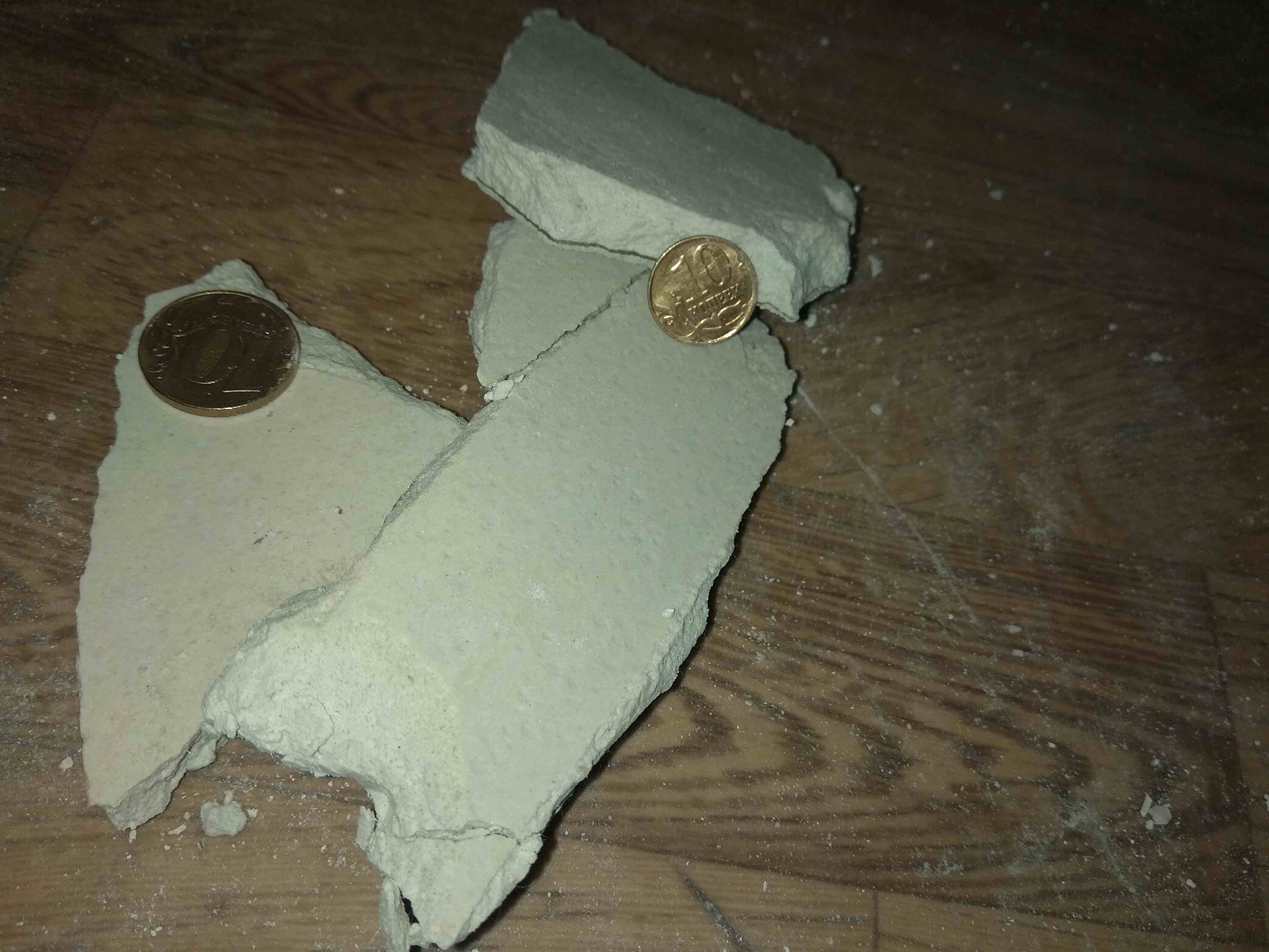

Грунт есть!!вот фото слоя снятого в самой высокой точке. Слой здесь должен был быть минимальным
Андрей Сновидов
Андрей Сновидов
Регистрация: 30.12.2017
Луганск
Сообщений: 1645
06.01.2018 в 16:40:23
Герман написал: Грунт есть!!вот фото слоя снятого в самой высокой точке
Ни о чем не говорит. ) Это гипсовая смесь?

ДА PERFECTA ЛАЙТСЛОЙ

И лили небось ведерками в двадцать замесов? Как мне это все знакомо! )

Герман, А почему по маякам не стянуть? (плиточным клеем)

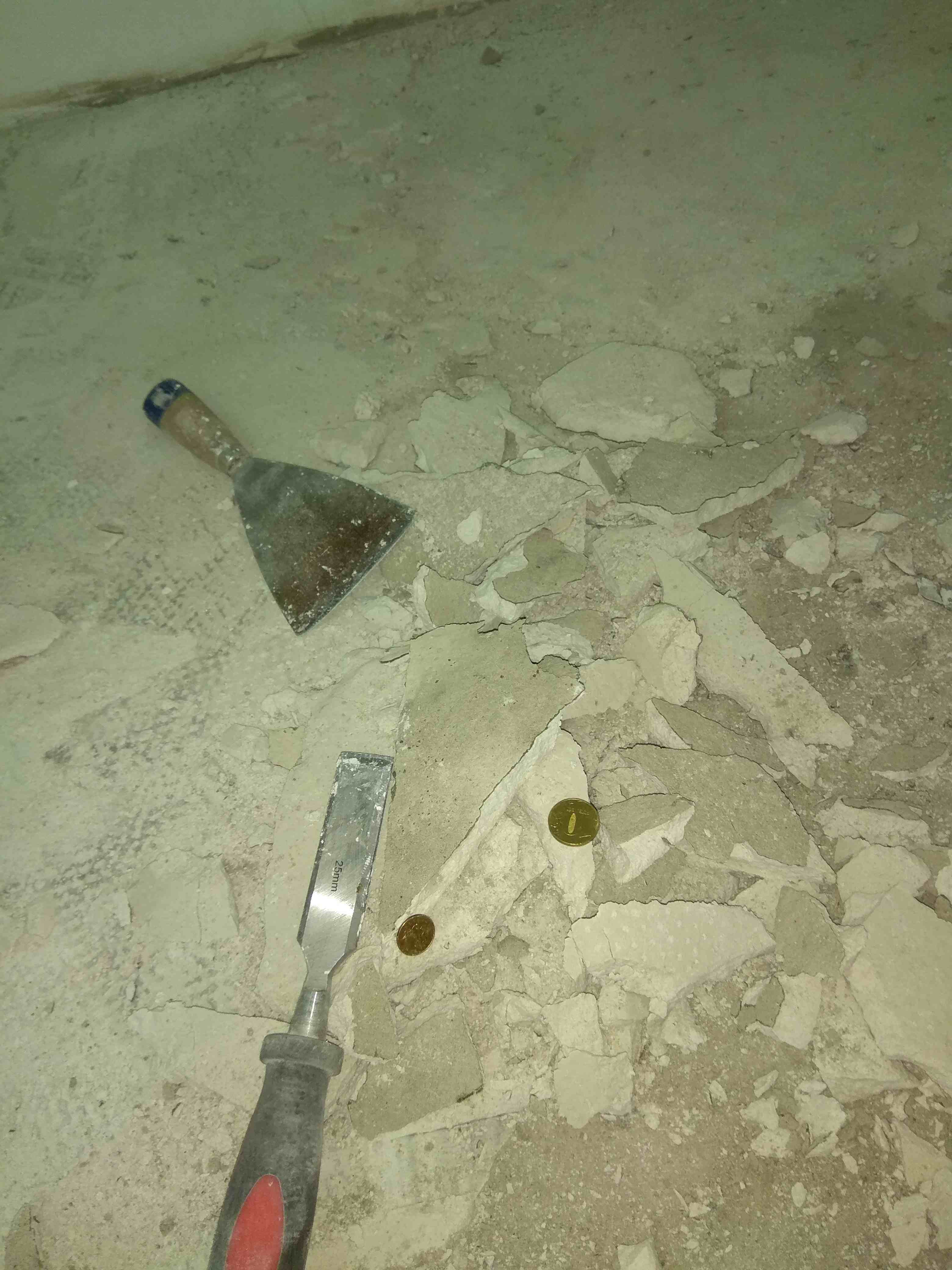

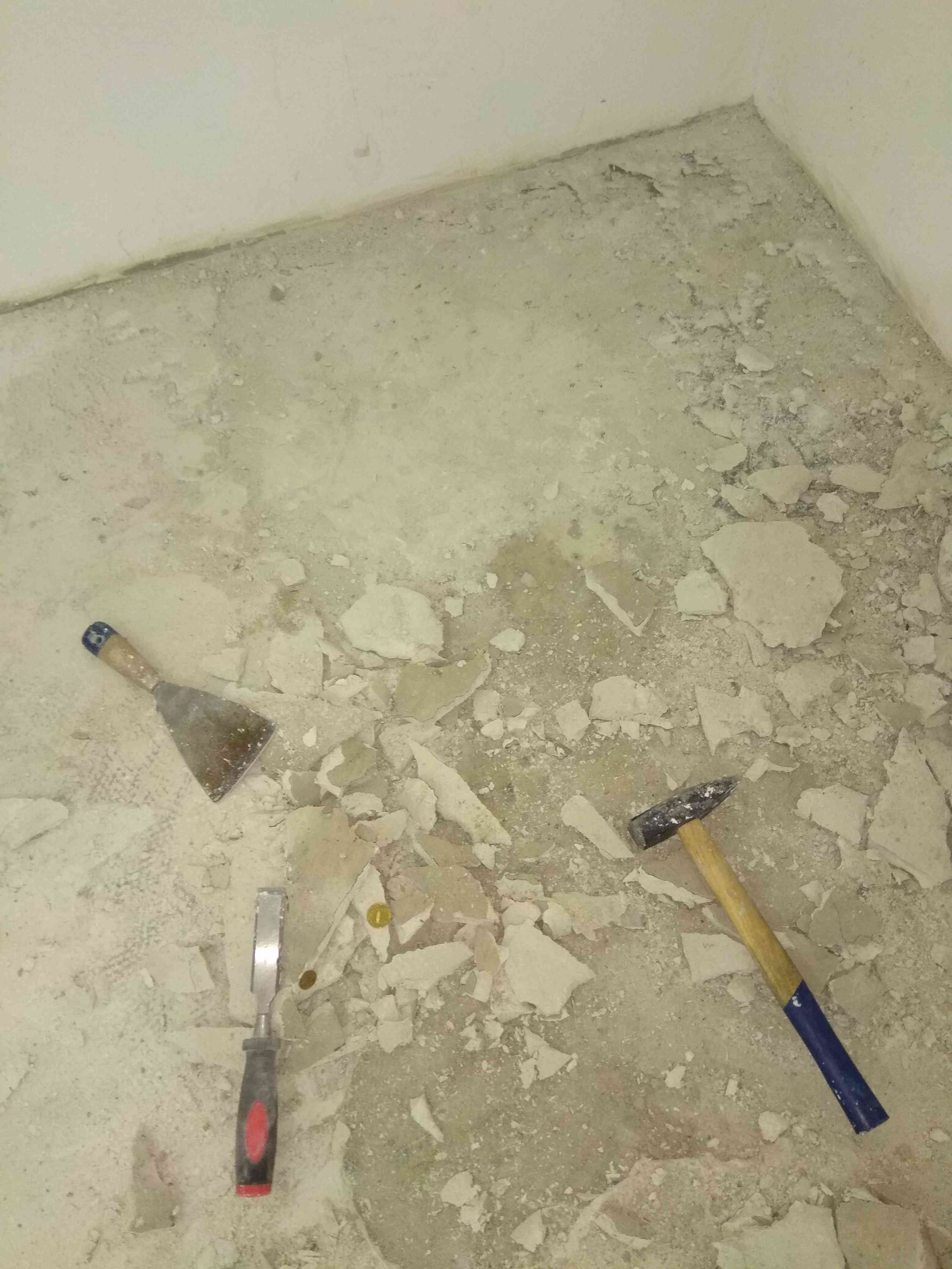

2Андрей Сновидов Да ХЗ. Решили наливным делать... Вот снимаю его :killyourselfbywall: . ЛИЛИ по 2-3 мешка 20 кг в ведро Смесь гипсовая безусловная усиленная фиброволокном кажется. Последний 14 й мешок

Герман, Ну стяните клеем да и все. Он все равно треснет. Ну и забейте. Под паркетной доской не будет ничего противного проявляться. Ну или стяжкой. никогда не видел нивелирки ровными. Их нужно за один раз лить, иначе геморрой.

2Андрей Сновидов НА мешке есть приписка, что если сразу не получилось, можно дождаться высыхания-24часа, прогрунтовать и доравнять. Т.е. можно доливать

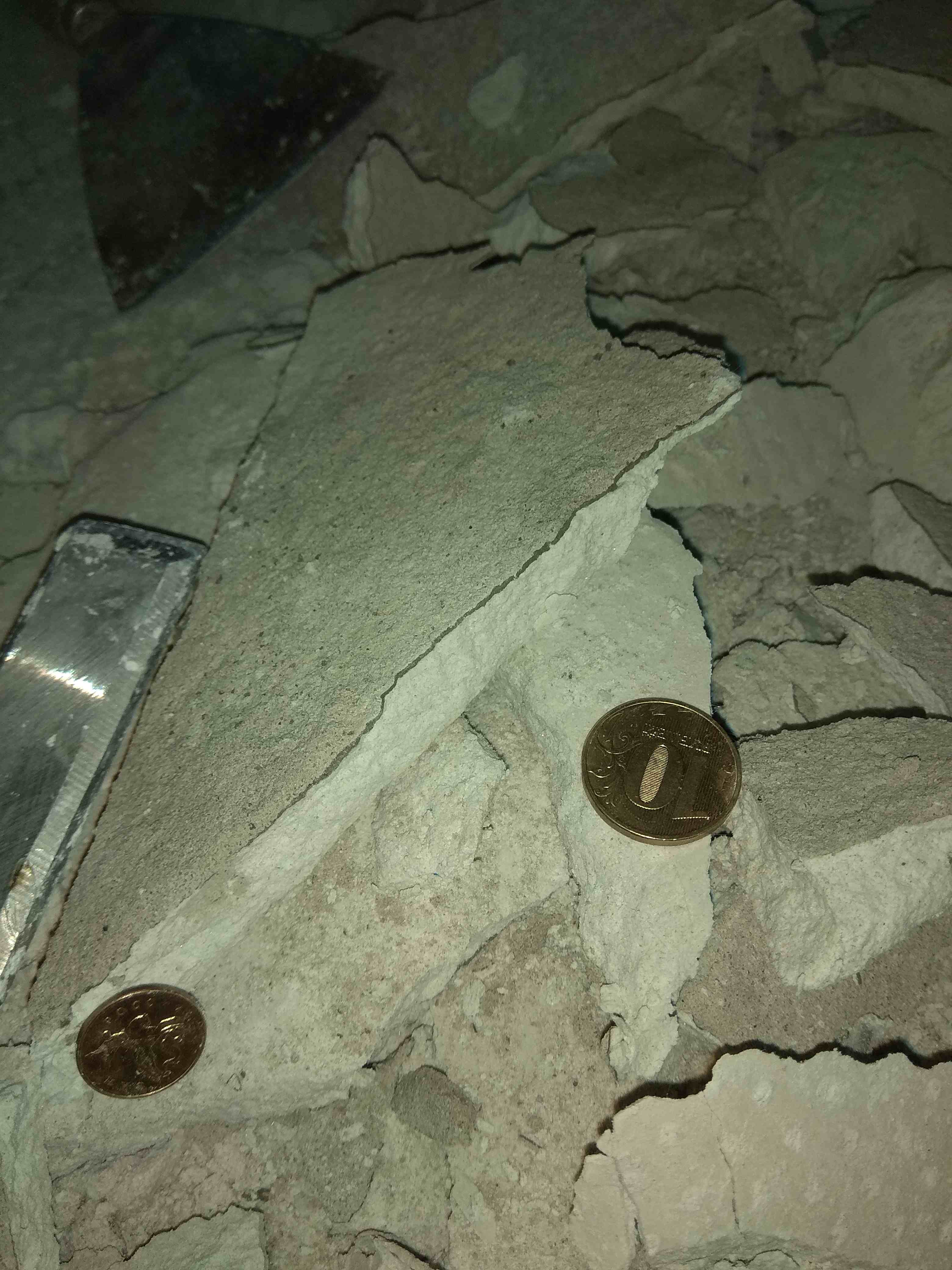

ЩАС бью- там слой больше 10 мм в высокой точке!!!! Нафига так много????? :killyourselfbywall: Лили 6 замесами.В последнем 1 мешок. Использовали наполовину :) :) :)

кисельные реки плохо текут

Сибиряк,да многие жалуются на смеси наливных полов.Кризис )) экономят в сторону продаж
