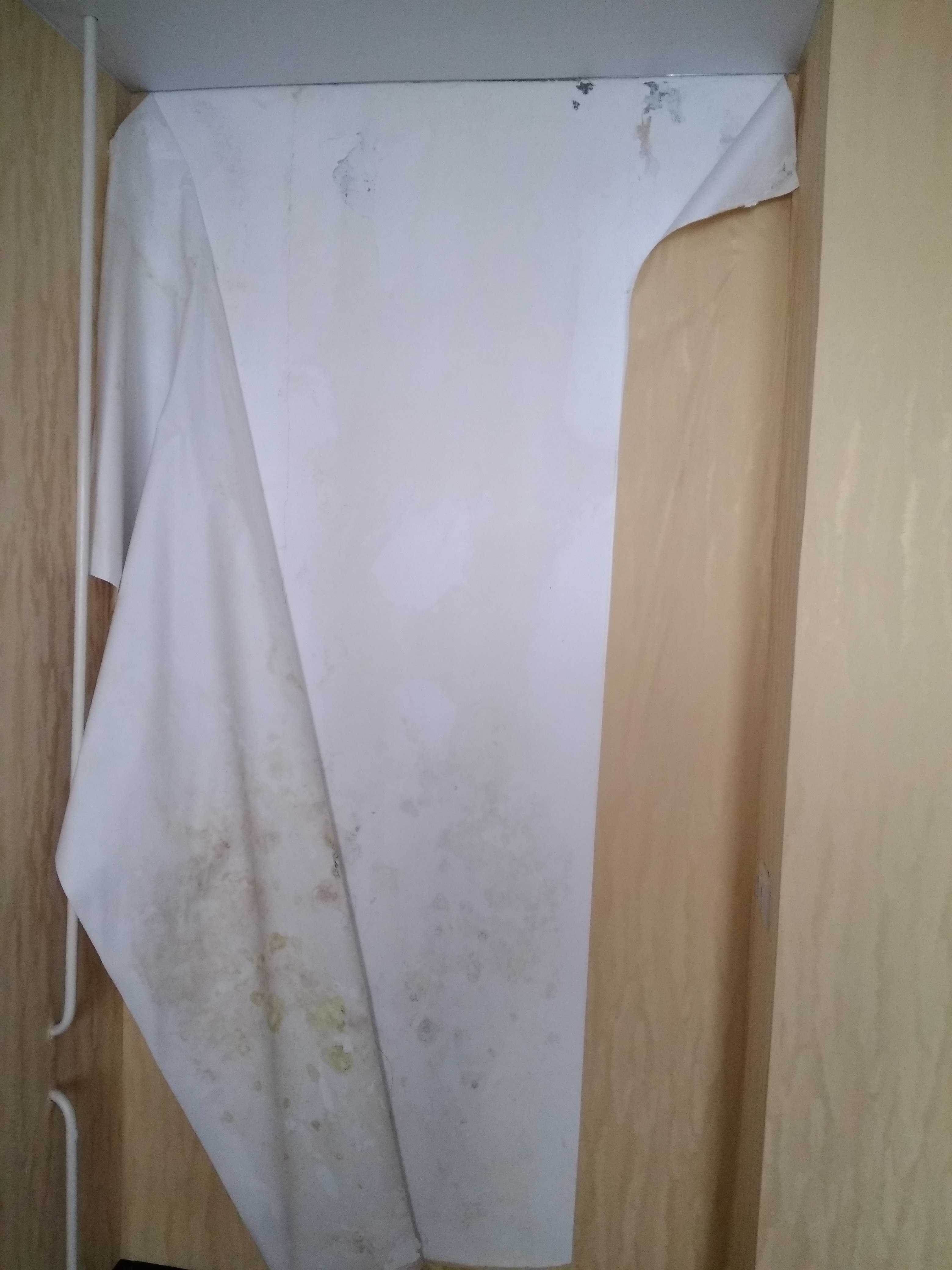

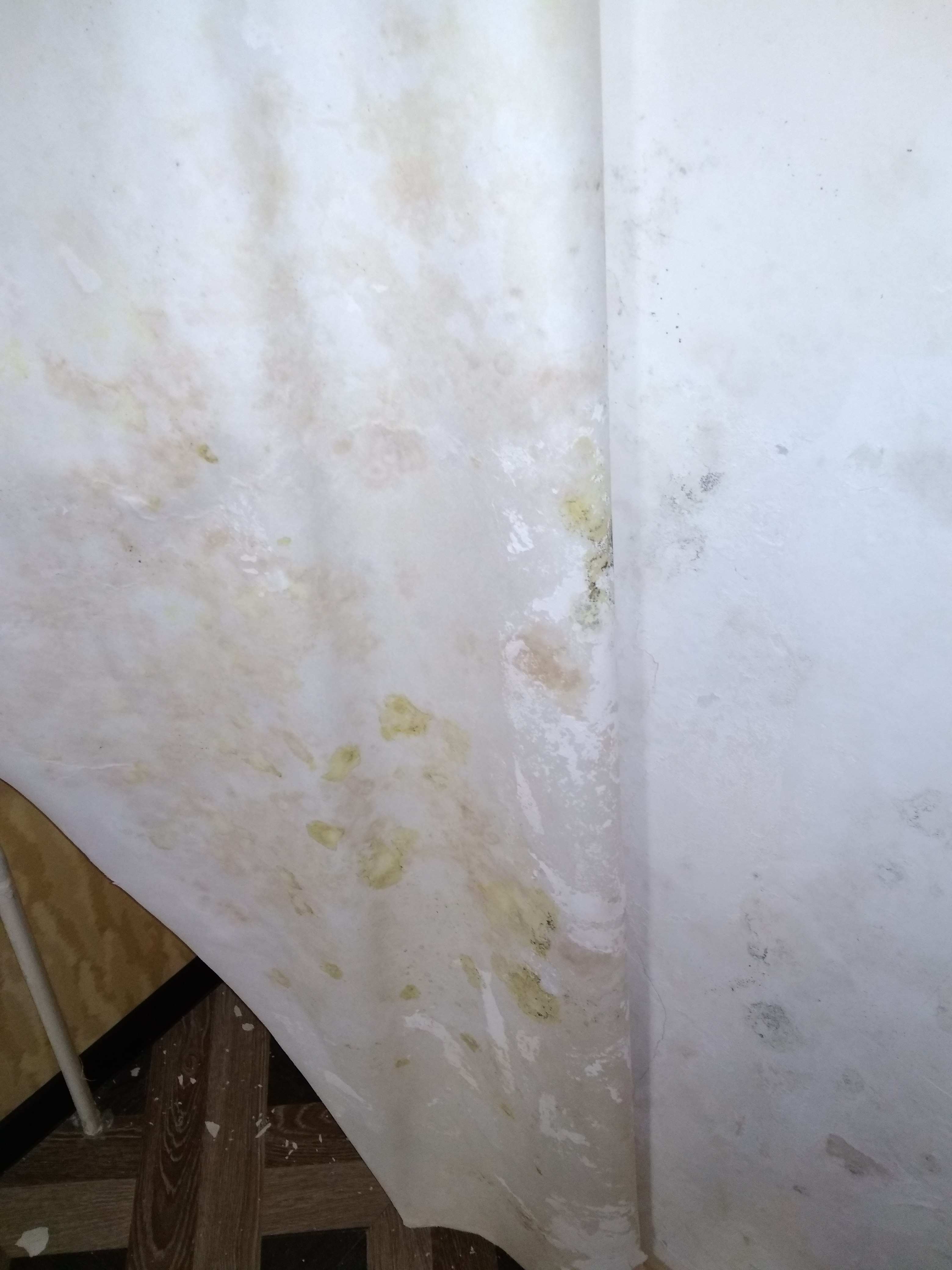

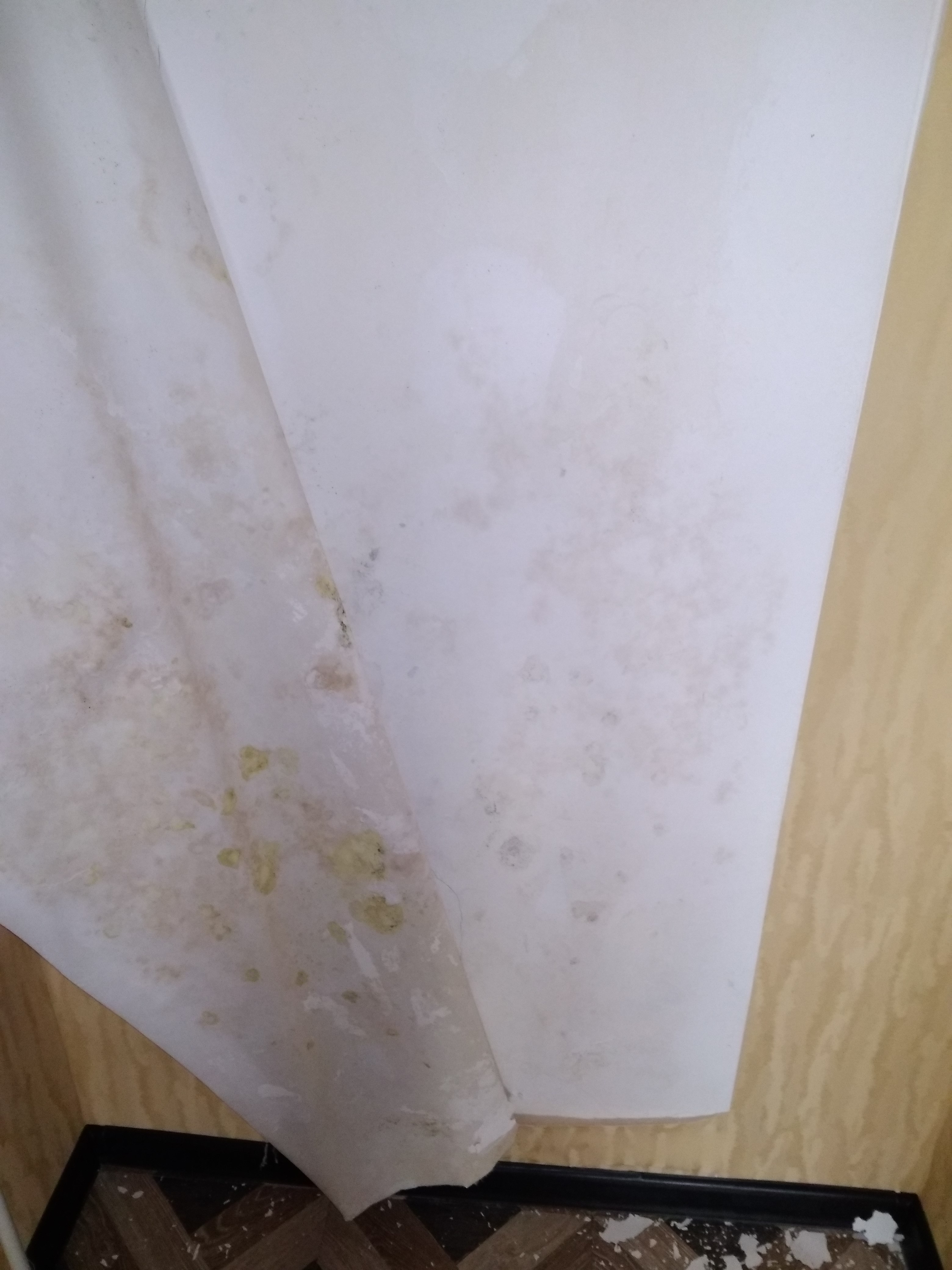

01.03.2018 в 16:29:33
Подниму тему для любопытствующих. Пишу непосредственно с места событий. Не понадобилось никаких приборов для определения причины отклеивания обоев- это банальная вода. Заказчику звонили из ук ,в какой-то квартире сверху обнаружили протечку ,вроде бы согласовали доступ и все устранили. По сантехшкафу никаких следов нет,вся красота выходила из под потолка прям на этот участок стены. Теперь следы протечки приобрели прекрасный вид флоры и фауны ,фото приложу. Так ,что в принципе вопрос закрыт ,проблему договорились и устраним своими силами в ближайшее время. Спасибо за внимание. П.с своих в беде не бросаем!
