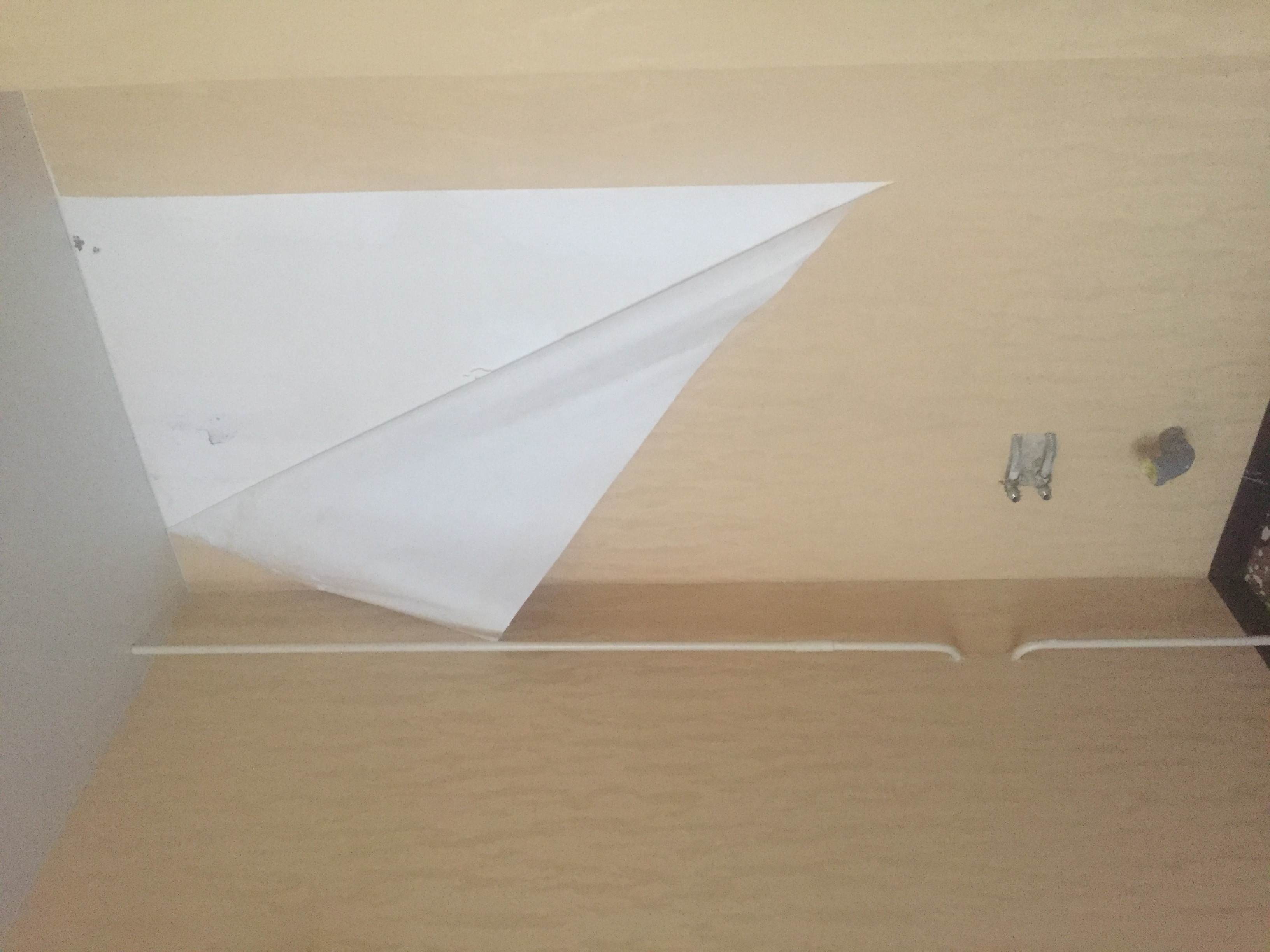

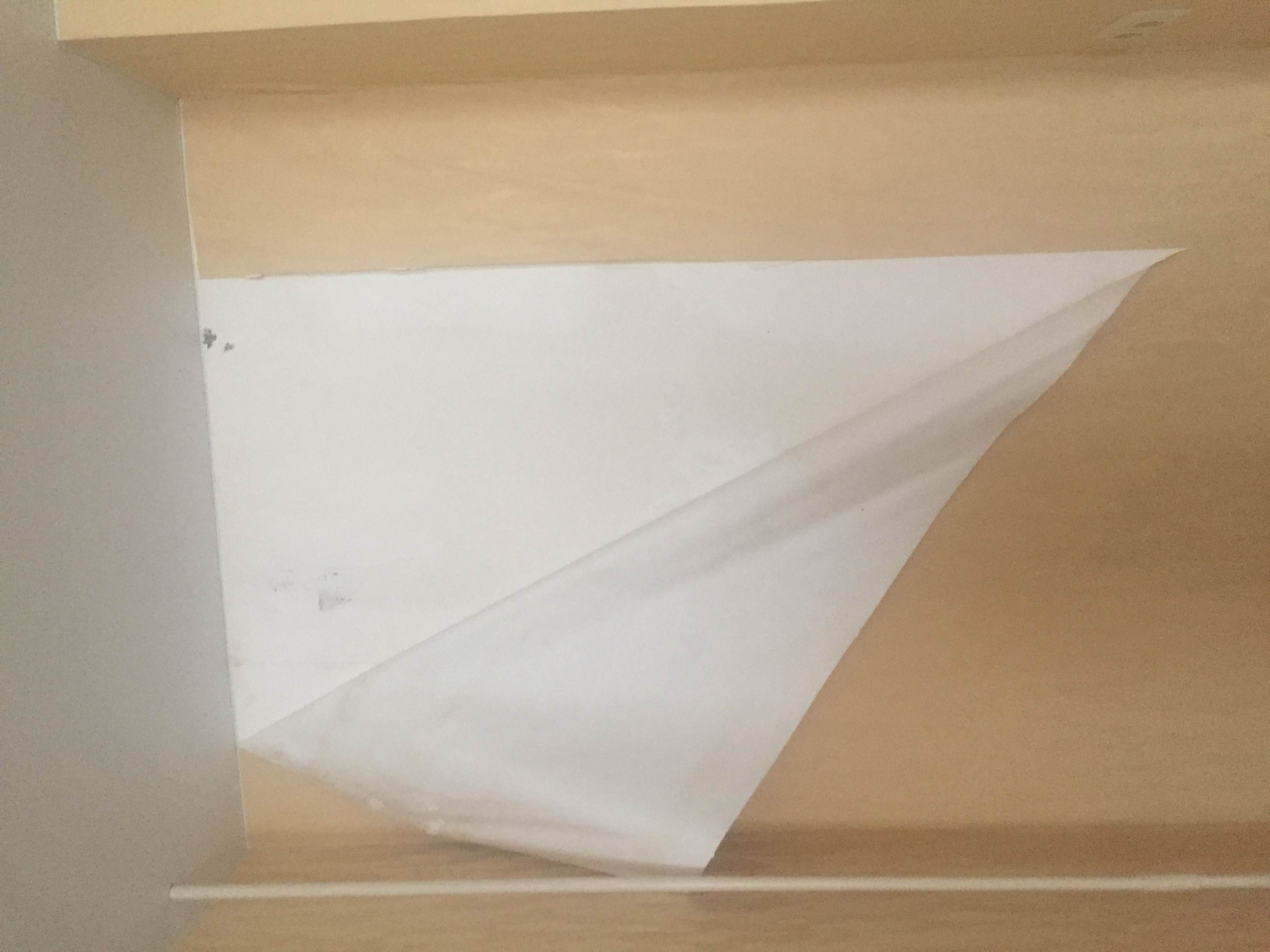

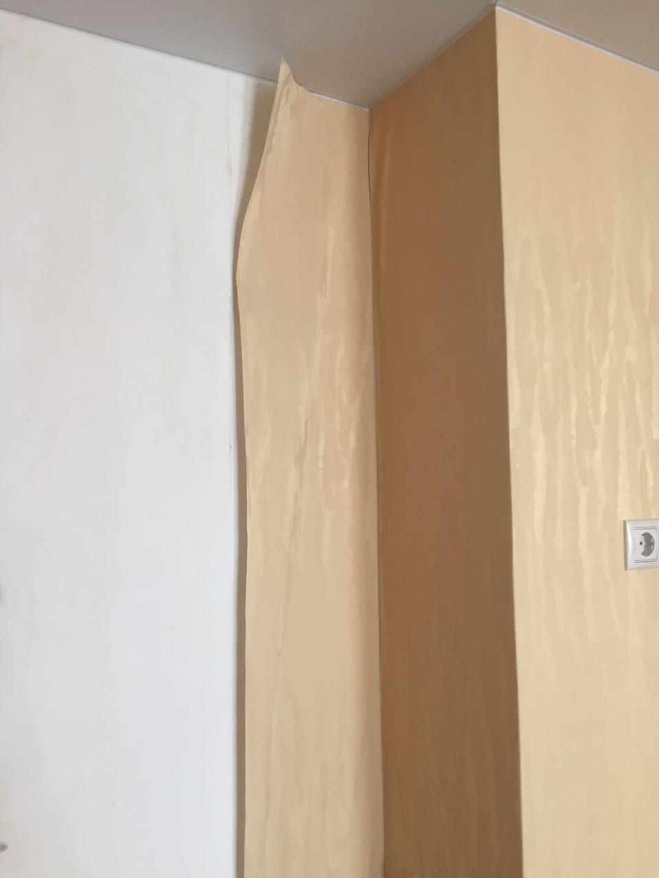

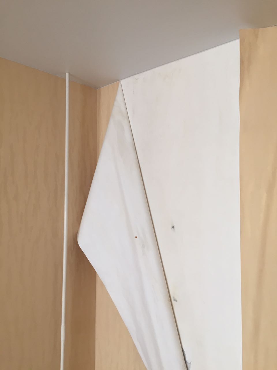

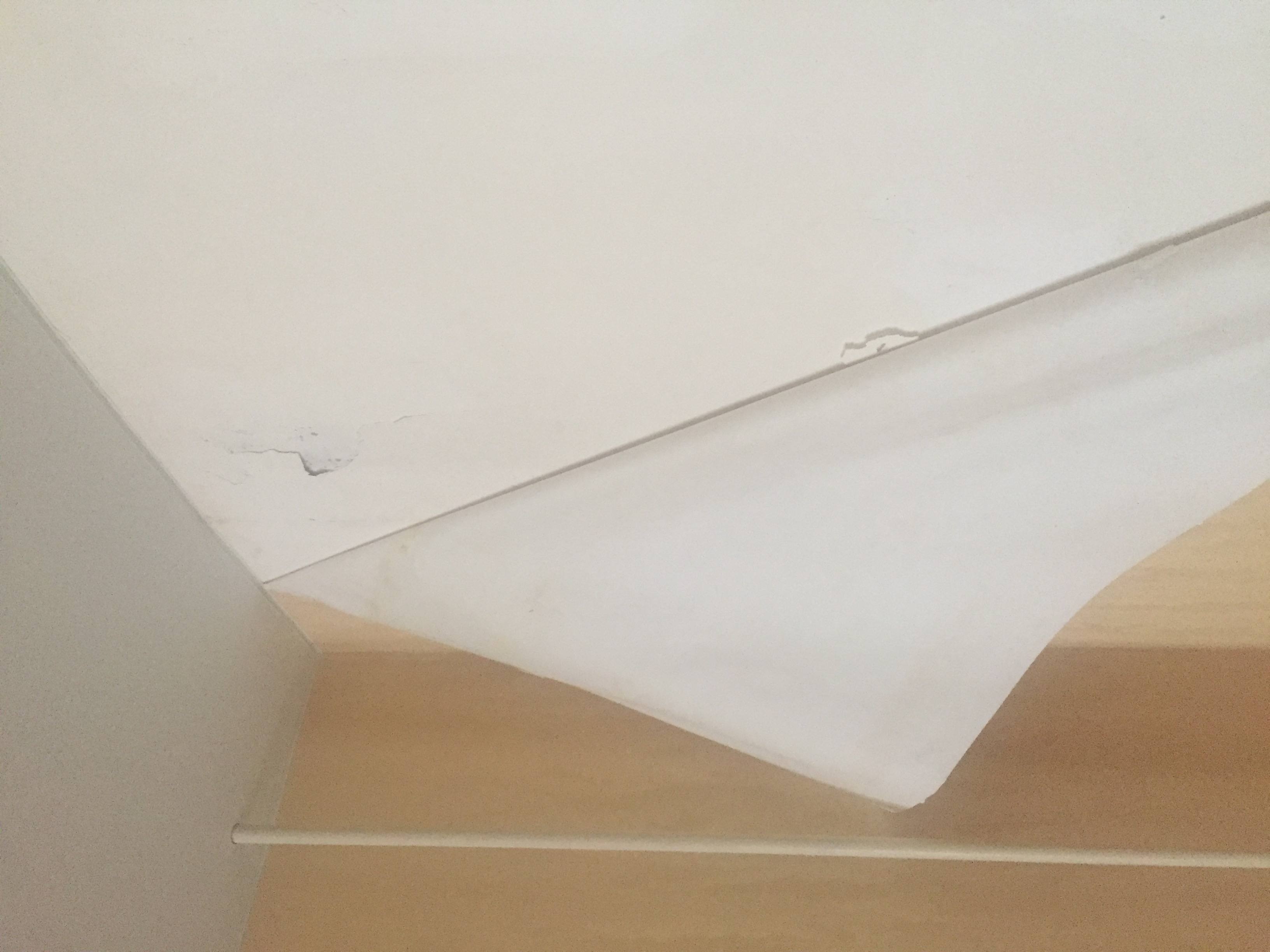

Добрый всем день. По теме Игоря я занимался доделкой ремонта у него на квартире. Переклеивал тот участок тоже . Не буду описывать труд предыдущих рабочих,договорились сделать из того ,что уже сделано за оговоренную сумму. Теперь к сути проблемы. Обои клею давно,до этого момента ещё не отпадали ни у кого)) в других комнатах ,да и в самой кухне эти же обои то же не отпали. Проблема именно с этой ацеидовой стенкой ,смежной с сантехшкафом. В первом случае,когда Игорь позвонил,мы встретились на квартире ситуация была аналогична- под натяжкой отогнутые обои,вырванная местами шпаклёвка,следы потёков воды,и под плинтусом при отгинании - влага. Явный след потопа сверху соседями. Лечили таким способом: сняли все старое,шпателем отковыряли все отслоившейся,дали неделю просохнуть,обработали белизной от плесени,грунт ,шпакля. Через дня все поклеили. Теперь опять та же ситуация(( Игорь мне писал,мы обсуждали этот вопрос (не вопрос денег ,а принципиально) ,если там моя вина,готов переделать со всеми вытекающими. Но я уверен на 100 процентов ,что опять влага виной . Обосновую: во первых BV сразу подметил,что сантехшкаф теплый,т к если был небольшой залив,то сразу все на смежной стене высохнет. Стенка тонкая,поэтому могла вода течь и по внутней стороне ,возможно горячая. Во вторых на натяжной потолке маскировочная вставка( делаю сам) она очень жёсткая и если б обои просто отклонились,то висела бы как шторка. А тут видно как обоина скрутилась в бараний рог а в углу вспучилась очень сильно. Это мои доводы. По данному вопросу готов к сотрудничеству.спасибо за внимание

01.02.2018 в 11:02:24
Алексепт, Александр, к Вам никаких претензий, если что! Вы сделали все нормально, общаться с Вами было приятно, да и откликнулись сразу на проблему в октябре. Меня сейчас волнует вопрос, после разговора с Вами в том числе, как найти и устранить причину. УК будет у меня в начале следующей недели, но толку-то от нее...

Регистрация: 15.04.2015
Сообщений: 1634
01.02.2018 в 11:12:58
Выложите ,если остались фото прошлой ( Октябрьской) ситуации и текущей в одном посте. По мне как близнецы.

Если соседи сверху не прячутся и не прочь Вам посодействовать, то ищите там. Причина явно в сырости. При беглом осмотре у них Вы никакой сырости не обнаружите. Они и сами могут быть не в теме. Особое внимание на стыки канализации, конденсат с бачка унитаза на пол. Действия:
  • множество раз наполняем и проливаем спуск унитаза. Не помешает во время спуска воды из бачка ещё добавлять напрямую в чашу 20-30 литров из ведра, поддерживая подольше максимально полное наполнение чаши. Осматриваем стыки канализации, низ бачка, ввод гибкой подводки.
  • аналогично по раковине. Затыкаем слив, наполняем раковину и ведро воды. Затычку открываем и, доливая воду из крана и ведра, по возможности дольше держим напор. Обследуем все стыки канализации до стояка.
  • также и по ванной. Наполняем до верха так, чтобы вода начала сливаться через перелив 1-2 минуты, осматриваем. Дальше открываем затычку и вновь всё осматриваем. Ещё варианты:
  • конденсат по трубе холодного стояка. Но это надо смотреть во время, когда идёт большой разбор воды по секции, когда время активной готовки, помывки.
  • переделанные под себя водорозетки и прочие стыки, скрытые с глаз. С этим проще - там вода не просыхает.
    Не сомневаюсь, что течь обнаружится.

ТС, у вас стояки на этажах сварены, или собраны на резьбовых муфтах? Муфты сопливятся всегда почти, и тонкой струйкой по трубе может ползти через этажи. А если соседи сверху замуровали проход трубы при ремонте, водичка будет собираться и найдет другой путь, например по стыку а далее по стене. Если на самих трубах утеплитель увидеть сразу невозможно. Я бы в эту сторону копал. Но в любом случае это не промерзание, топят вас....

01.02.2018 в 12:30:00
Алексепт написал: Выложите ,если остались фото прошлой ( Октябрьской) ситуации и текущей в одном посте. По мне как близнецы.
Алексепт, Да, почти близнецы. Октябрь:
Сейчас:
