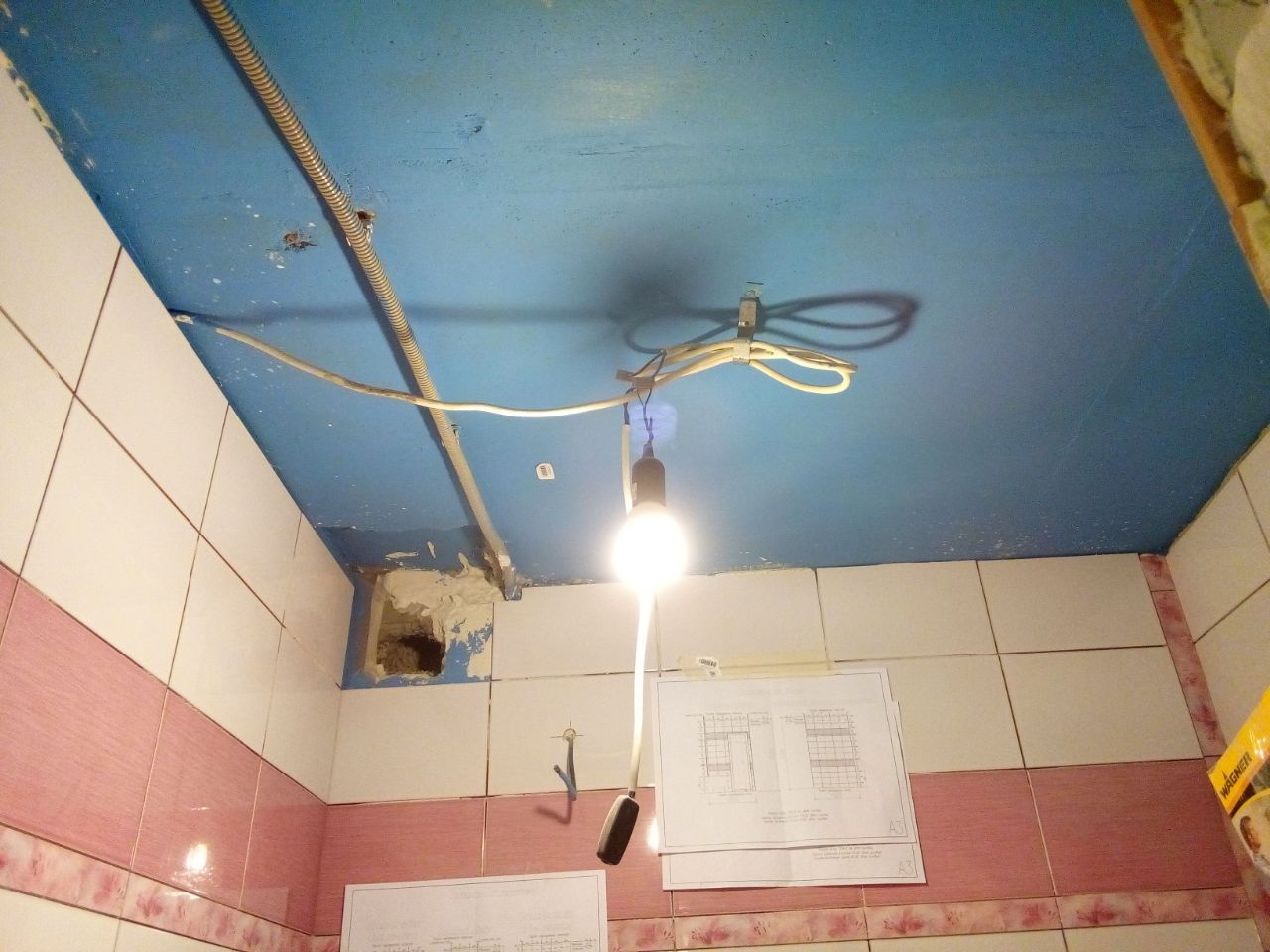

Рогволод написал: Никто не будет тебе считать - в лучшем случае сделают по твоему расчету. Схема зеленая - плохая, разворот потока на 180. Каждый поворот это потеря. А в туалете вообще дует в стену.
Дырка в углу это оптимально. Потолок лучше заштукатурить и обойтись без реечного ужаса. Но я вижу тебе в мокром помещении уже все отделали гипсом и замазали дорогим флэхендихтом...
Рогволод, Спасибо за ответ. Схемы я брал в интернете и примерно показать что ставится. Но в ходе дискуссии найдем выход=) А что значит потолок лучше заштукатурить? На потолке бетонная плита и снизу обмазали гидроизоляций, стены ПГП полнотелая 80-ка влагостойкая, углы проклеяны лентой специальной и все прогидроизолировано. В чем Вы видите подвох?

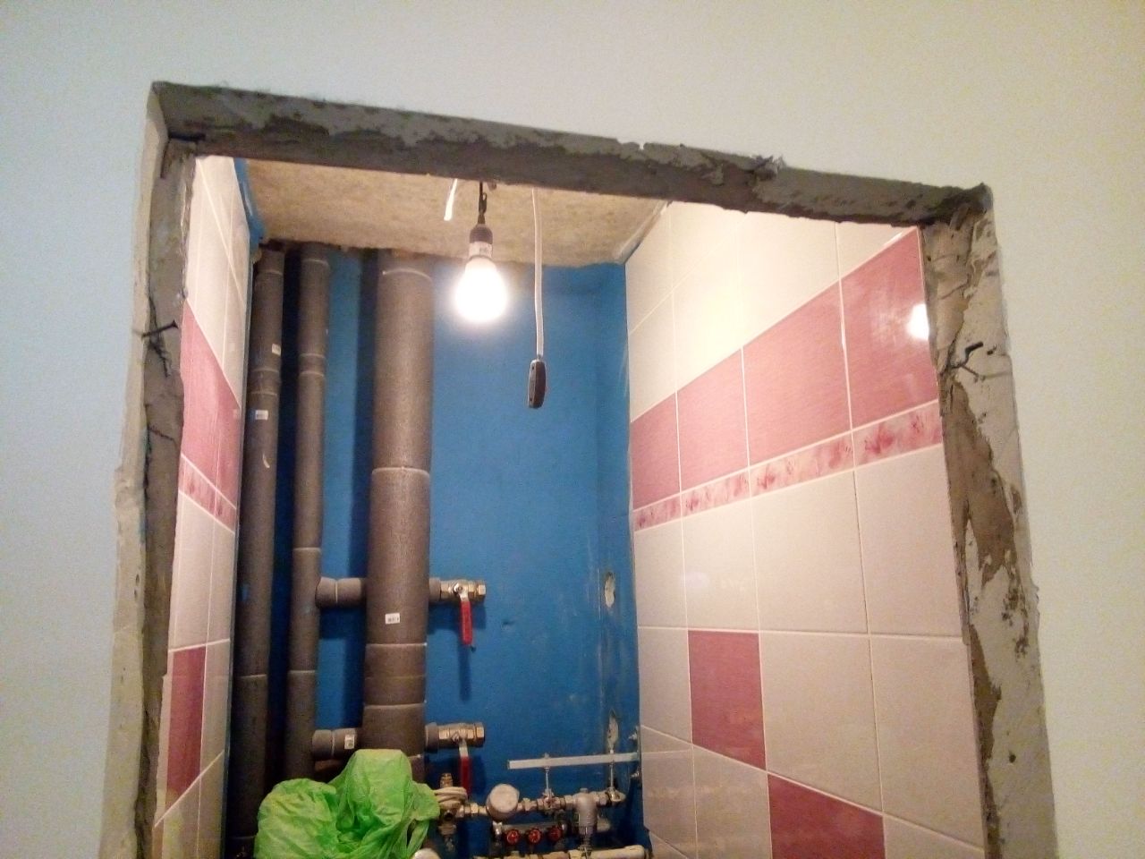

Сама ванна расположение приборов и фото получше.
Спасибо Евгению( R&R Dwarf ) за советы. Я вот думаю если делать разветвление типа Т в ванну туалет, то засасывать в вентиляцию будет одинаково что с туалета, что с ванны, раз сечение трубы одинаково(125мм.)?
Вид сбоку спереди 2-а варианта под естесственную вентиляцию(с учетом того что под концами труб стоят обычные вентрешетки:
Стрелками поток воздуха. Обратных клапанов нет и вентиляторов на этих рисунках нет.

MasterRemont, на практике есть канал 204х60.На практике при равном сечении круглый-эффективнее и меньше шансов,что "завоет" при работающем вентиляторе.Это не значит,что надо везде делать круглые,это значит,что не надо ставить неподумав "то,что есть".Вариантов минимум 2:1)оставить в ванной отверстие в стене ниже потолка и под потолком сделать плоскими вентиляцию в туалет(там 125 круглый-много,можно 100,значит плоскими как раз 150х50 по сечению).Т.е. разнести по уровням,заодно и вентиляцию подпотолочного обеспечить.Вариант 2:Вести круглым 125 или плоским 204х60 от "входа" и разводить на ванна/туалет.И есть 3:вести отдельно и пытаться воткнуть в общий вход в одной плоскости.Что лучше? Ну,уважаемый ТопикСтартер сейчас ответит по поводу наличия вентилятора,расположения ванной и полотенцесушителя и я всё скажу.

MasterRemont, Спасибо за ответы. Вопрос: Вентиляция ванны и туалета на разных уровнях, значит не будут сталкиваться воздушные потоки туалет/ванна? + пот мы развели в разные стороны патрубки вентиляции и ниже будет реечный потолок. То где оканчиваются патрубки надо просто ставить обычные вентрешшетки
? или делать уголки с поворотом на 90градусов и ставить грибки потолочные для вентиляции типа таких
? Просто если трубу не заворачивать то будет такая схема работы:

Ну,всё неплохо.Накладной вентилятор по желанию в ванную .Вентилятор- с таймером,датчики влажности не нужны.Можно накладной,можно канальный.В туалет-плоским каналом 150х50. Подпотолочное -практически любой вход в любом месте.Свобода действий почти полная.Сейчас,план набросаю,дам готовое решение))))

Принципиально как-то так,чтобы накладные вентиляторы можно было ставить и кабель подвести.Всё.

R&R Dwarf, Спасибо за схему. Такая схема как понимаю продумана для туалета со шкафом? Ванна здесь не показана? В ванной как тогда?
