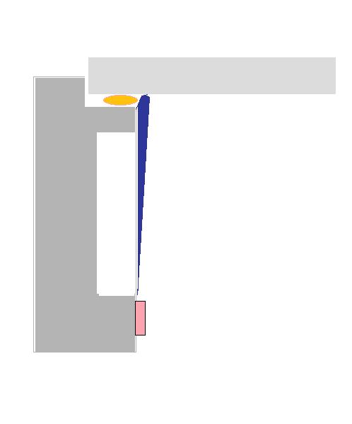

Попробую на схеме - под клином я имею ввиду слой, нужный для закрепления штукатурки если колбасу не удастся запихнуть.
Мне кажется, нужно все-таки пытаться колбасу пропихать и тут же заделать полиуретановым герметиком чтобы получить ровный шов, а по нему уже штаклевать не доходя до него. Тогда штапик натяжных потолков ляжет ровно на тонкий слой шпаклевки, идущий вниз до радиатора

DWEST, Простите великодушно,а в чём проблема-то? Закладная для натяжного в этот шов не крепится.В край бетонной плиты-тоже,необходимо хотя бы 2,5 см от края отступить. Штукатурить по герметику-ересь.Таким образом,Ваш шов будет ЗА натяжным потолком.Восстановить герметичность и не париться.Или Вам очень нужна красота и ровность шва ЗА натяжным потолком?Или +/- 5 мм высота натяжного-критично?Гораздо важнее,как заштукатурить,чтобы трубу отопления в штукатурку не утопить... Что за перфекционизм ненужный и недешёвый...

Согласен. Скорее не ненужный, а от недостатка опыта и желания не опускать потолки более чем на 40 мм. Тогда нужно искать решение либо с уголками или брусами. Вызвал спецов на потолкам.

DWEST, Вы ограничены краем бетонной плиты,от этого и надо плясать.Если у Вас утеплитель-ватин(войлок с тряпочками),то подрезать его не получится,либо приминать бруском деревянным и молотком,либо выбивать и пенить.Если будете пенить,то не режьте пену,подождите 3-5 минут,пока липнуть не перестанет,спрысните водой и примните.Так ячейки не откроете,пена воду в себя забирать не будет.И перед запениванием поверхность водой спрысните,только без фанатизма-чтобы не текло,подождите,пока впитается,потом пеньте,так она липнет лучше и полимеризуется быстрее.А так-посмотрите,что потолочники скажут.

Да, доложу потом что решили по способу монтажа.
