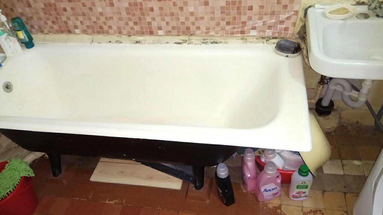

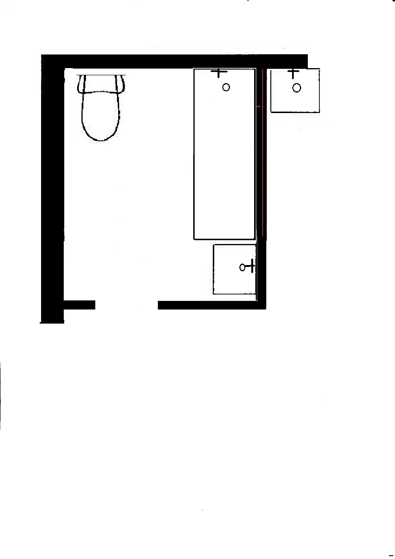

Добрый всем вечер. Требуется замена чугунной канализации на пластик, возможно от раковины кухни и раковины в ванной до унитаза, а так же замена труб ХВС и ГВС. ВАО, 1-й этаж 5-этажки, газовая колонка установлена в ванной. Желательно стоимость работ с материалом. Спасибо

Какие стояки ???? Разве на фото есть стояки????чего пишите то,лишь бы сенсор ни пылился?

uric, добрый день! 45-50 тыс с материалом. Вода-полипропилен,канализация-Остендорф.Про "стояки" и то,что чугунину на пластик меняет только ЖЭК пусть рассказывают те,кто ни разу этого не делал.От отсечного крана по воде и крестовины канализации всё спокойно меняется.Да,грязно.Да,бортик,в котором замурована канализация,придётся демонтировать.Но делать-то надо. 8-926-561-63-74 Евгений.

sivuch, от крестовины канализации-это проблема собственника.Меняет ЖЭК что-то только во время капремонта ,иначе-локальный ремонт в стиле "я его слепила".Стояки здесь не причём-там канализации после стояка кирдык.

Не возможно,а точно.Чугун "местами" не меняется.
