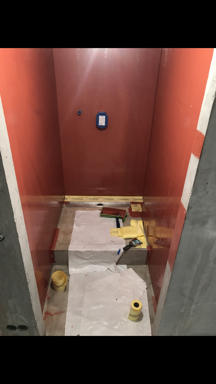

C2h5-OH написал: со сверлением перекрытия- коттедж. сперва сверлимся.. обрабатываем все грунтовкой, потом- гипердесмо. ставим трап.
Если капает из отверстия, значит есть проблема - нормально, с одной стороны даже хорошо... Есть и вариант с дренажем, когда никогда не узнают про проблему.
C2h5-OH написал: стык стяжка стена- пу герметик
Никакого гидроизоляционного эффекта/и другого тоже/ не может получится от этого, и стяжки, и штукатурки пропускают влагу.
C2h5-OH написал: гипердесмо с кварцевым песком
Отдельно отделил и это правильно, есть одни наблюдения при отслоении плиточного клея/не низкого класса/ от гладкой поверхности при попадании воды под плитку. В отличии от одного субъекта, я вижу чужие варианты изполнения определенной работы и могу обсудить их ошибки, преимущества и ненужные действия...
C2h5-OH написал: при установке ограждения все отвертсия заполняются после сверления пу герметиком. потом дюбель и шурупы.
тоже правильно, другой вариант - там где будет крепление стекла ставится кусок ленты еще в первый слой гидры.

jekasus, только Гипердесмо разъедает ленты. В целом согласен.

C2h5-OH написал: я за такой поддон запросил 40-50 тыс. со сверлением перекрытия- коттедж. сперва сверлимся.. обрабатываем все грунтовкой, потом- гипердесмо. ставим трап. заливаем стяжку. стык стяжка стена- пу герметик , лента кнауф и опять гипердесмо с кварцевым песком.можно клеить плитку.
C2h5-OH, Без песка держаться на гидроизоляции будет отлично.

АПОСТОЛ написал: только Гипердесмо разъедает ленты.
Вероятнее разредитель влияет, поэтому ленты с полимерным поверхностным слоем для нее лучше не изпользовать. Чистые из геотекстиля есть и у Вебере, и у Хенкеля. Но тоже полезная информация.

jekasus написал:
jekasus, :confused: такая?

Эту "сожрало"?, во что не верится. Геотекстиль не всякая химия повредит.

jekasus написал: Эту "сожрало"?, во что не верится. Геотекстиль не всякая химия повредит.
jekasus, да . Именно она развалилась. Возьмите на заметку.

АПОСТОЛ написал: Возьмите на заметку.
Да запомнил.
АПОСТОЛ написал: Именно она развалилась
Где-то есть у меня кусок Вебера, надо на состав посмотреть, явно частично прорезинена, от Церезита тоже проверю. Вообщето не работаю с полимерной, если у Вас будет скоро, то проверьте воздействие гиперсдермо на обыкновенную ХБ ткань, строительный бинт или если будет чистый геотекстиль, мне достаточно это будет.
