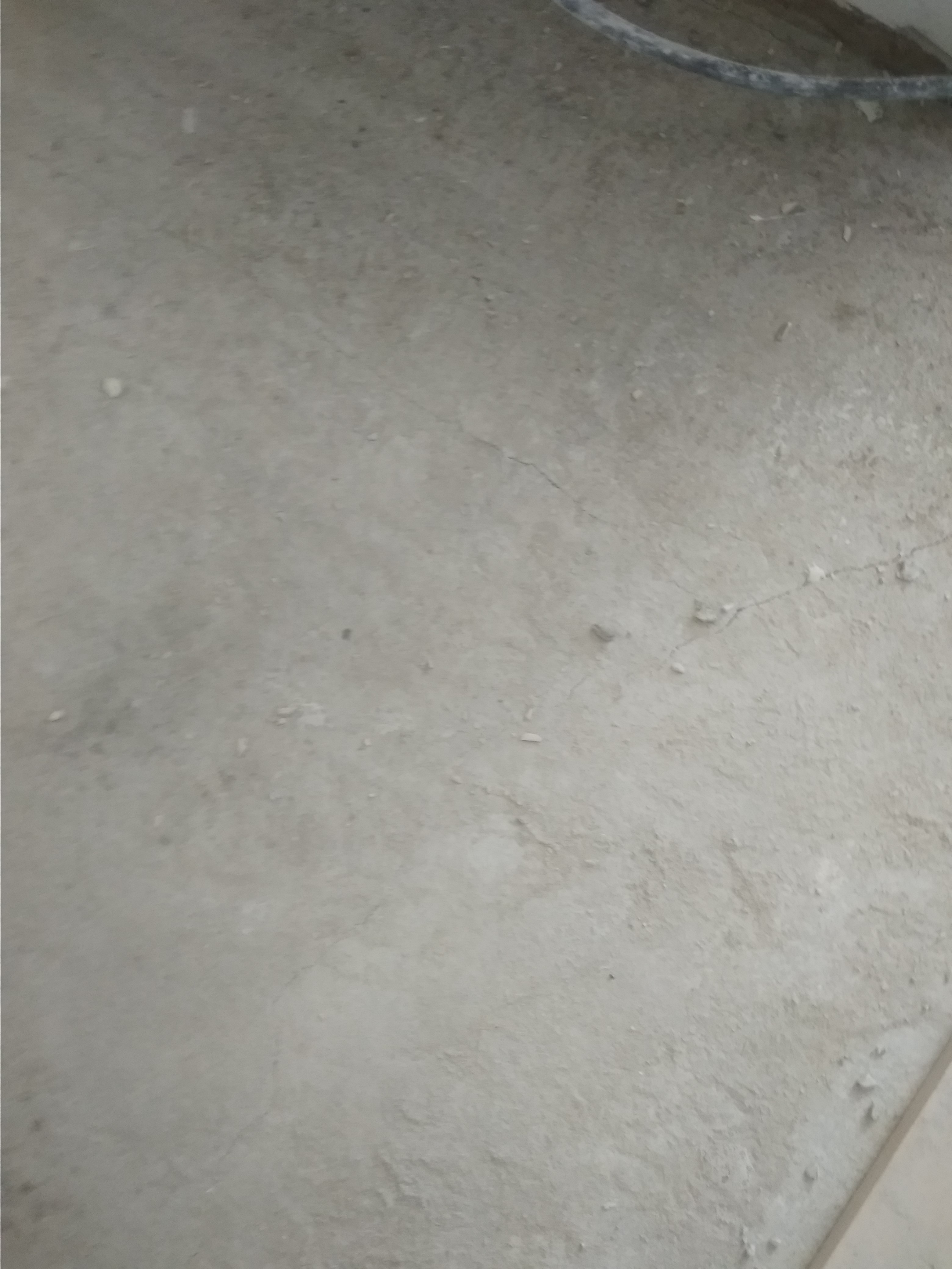

Mason написал: Кто делает 5 см. стяжки на 5 см. минваты
Вообще-то это прокатывает.120 кг/м2 прочностью м300.Только вата должна быть плотная,не для перегородок.Ничего не просаживается,если правильные материалы и руки.

R&R Dwarf, тогда скажите, если вы позиционируете себя как специалиста, в какой момент работы по устройству монолитной стяжки из бетона или цементно-песчаного раствора считать завершенными и результат можно передать заказчику для приёмки и оплаты? Навряд ли в бригадах распространено применение карбидного гигрометра, или хотя бы электронного влагомера... Ведь принцип - платить надо за работу (по умолчанию качественную) - вполне обоснованный.

Mason, не зная производителя и тип минваты и производителя/марку пескобетона...Да,не всегда.Поэтому и указал вес на м2,а не толщину в сантиметрах.ВV правильную мысль выдвинул-чуть меньше ваты,чуть больше толщина/вес стяжки.

Dubrovka, передать для приёмки/оплаты-как правило,по завершении работ. Стяжка полностью готова к эксплуатации после окончания процесса набора проектной прочности -как правило,28 суток,при этом порядка 50% прочности стяжка набирает в первые 7 суток.А период ухода за полусухой стяжкой -от 10 до 14 дней.Как правило,в этот момент уже всё понятно.Я прекрасно понимаю почему Вы так ставите вопрос,но,если следовать Вашей логике,то работы по электрике нужно оплачивать после того,как электрика поработает под нагрузкой,т.е. годика через два,когда всё станет понятно.Исполнитель несёт ответственность за результат работ,требовать от него оказывать Вам услуги по беспроцентному кредитованию до момента,когда Вы решите,что результат Вас устраивает-как минимум странно))))

Я в самом начале указал тип минеральной ваты Rockwool Флор Баттс 50мм. Можно вместо нее использовать две Шумостоп-К2 по 20мм, правда в деньгах +10тр. Возьму лазерный уровень и постараюсь точно определить толщину чернового пола. И вопрос к независимым наблюдателям и участникам данной темы: через какое время можно принимать мокрую стяжку и быть уверенным, что ее состояние не измениться в худшую сторону?
