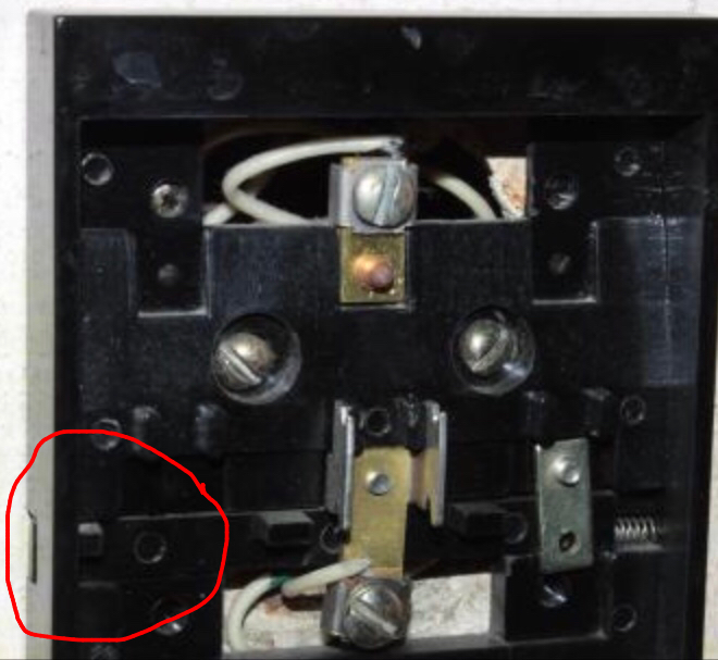

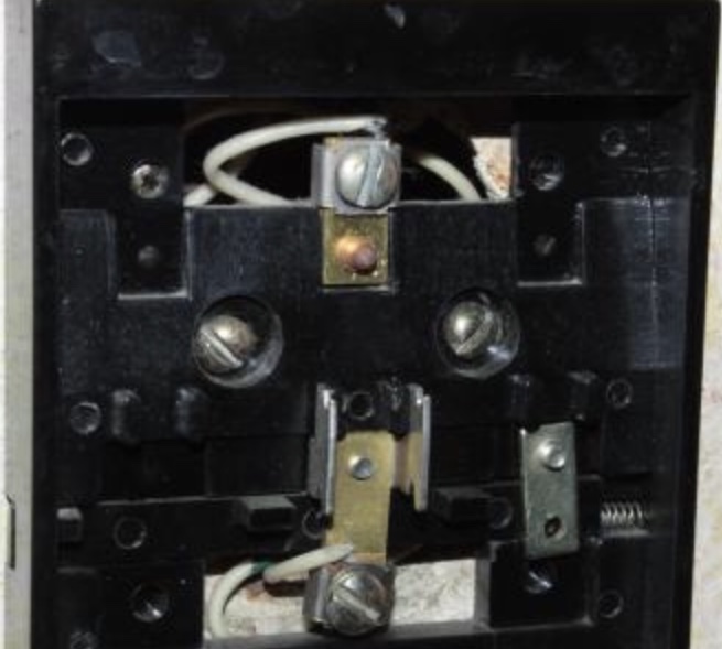

sl2018, Улыбнуло. Выключатель завода СССР «Электропулт» стоил 85копеек. Выключатели такой конструкции хороши, но громко "хлопают" при работе, если специально не замедлять вручную клавиши. Для разборки надо сперва утопить сбоку планку с помощью какого-нибудь тонкого предмета, например спички, она видна на втором снимке над винтами снизу, а далее в выключенном положении надо нажать на клавиши вниз и они снимутся.

Мне 36 лет. Дома стоят два таких выключателя, помню их с детства, работают замечательно. Конструкция простая и очень надёжная. Как разобрать уже написали выше, ничего сложного. Новый ставится туда же в те же дырочки).
