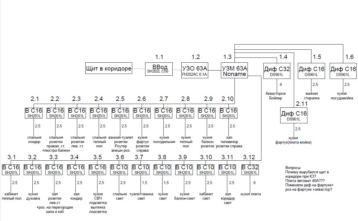

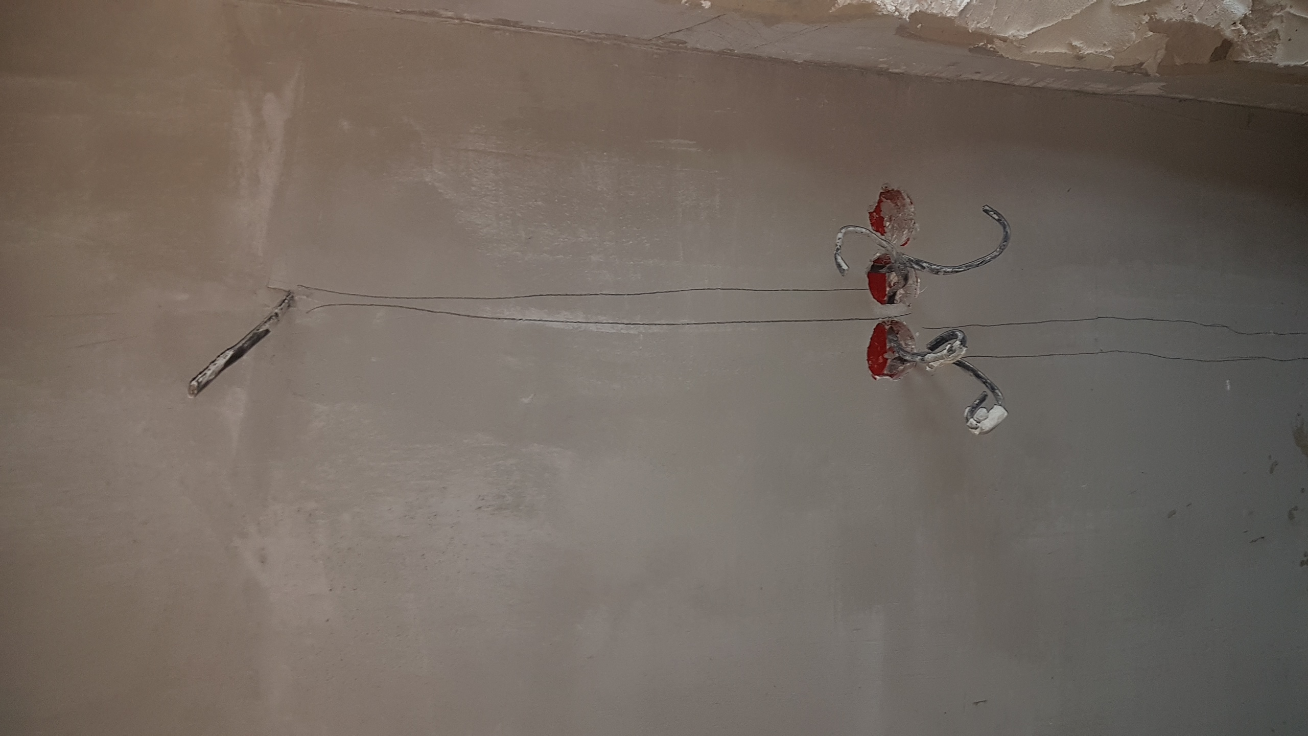

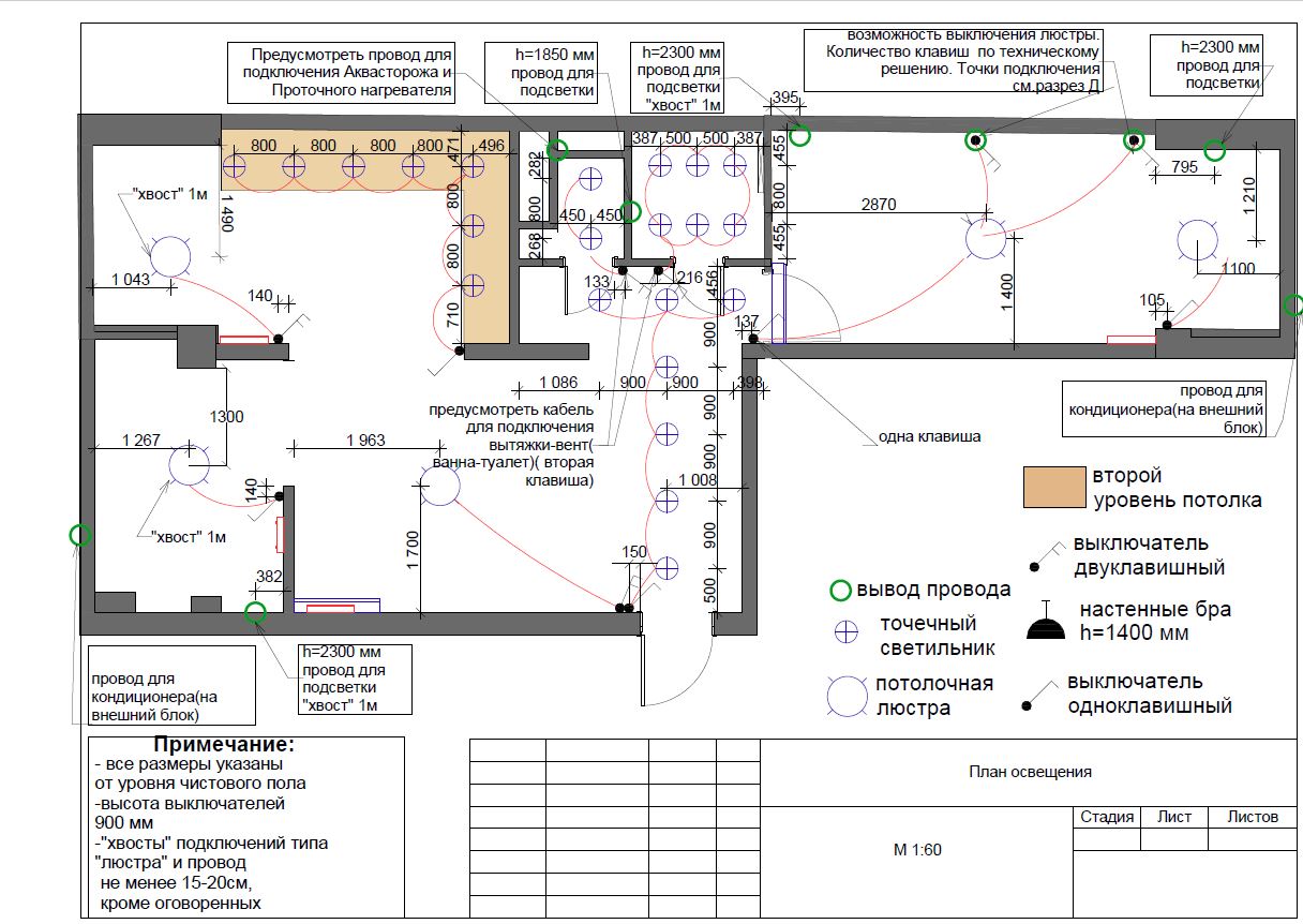

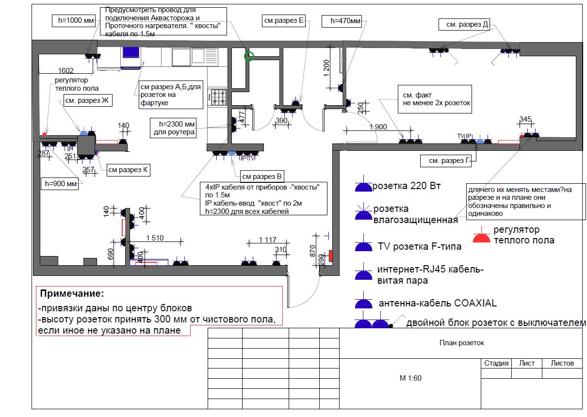

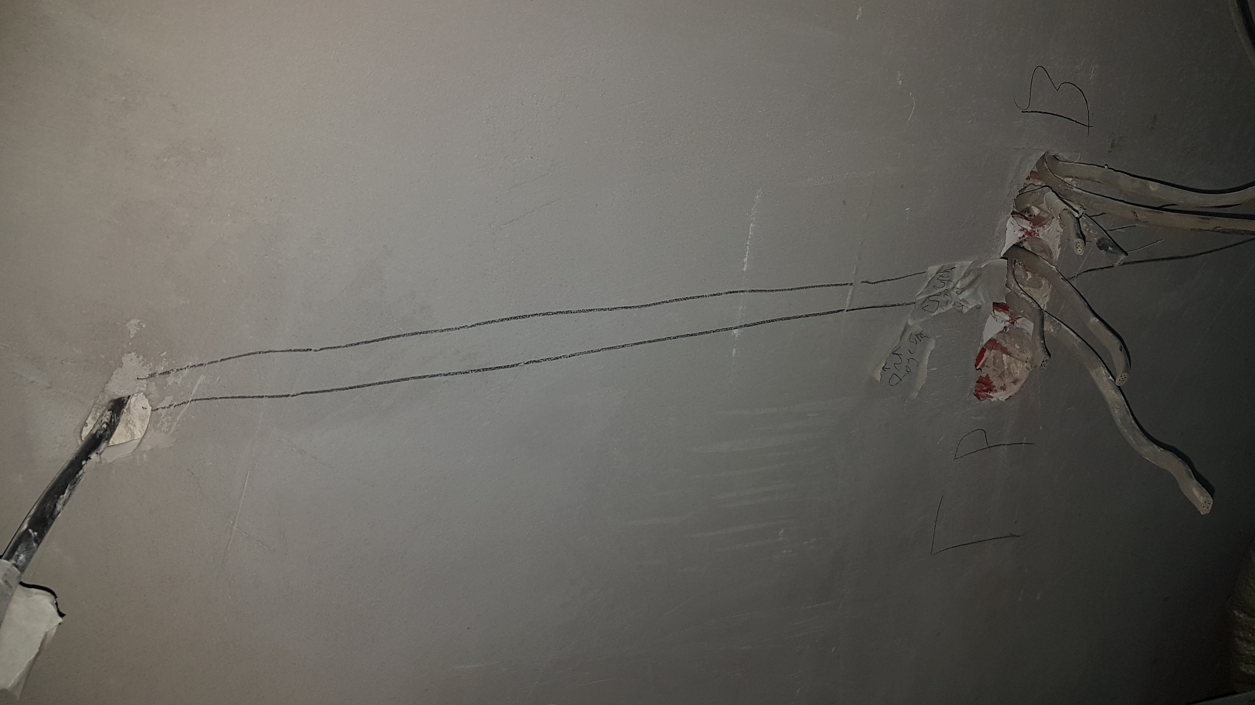

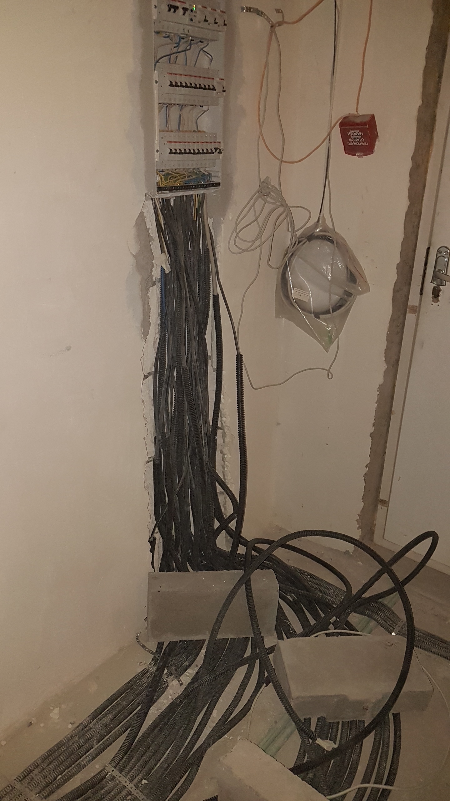

Люберцы. Октябрьский проспект д.1, 3 минуты от метро. Необходимо доделать электрику в двушке-новостройке под "ключ" На данный момент проложено 90% процентов кабелей, установлены подрозетники и собран щит. Количество точек около 75(выключатели, розетки, ТВ, Интернет) +5 люстр и 22 точечных светильников Не до конца проложен кабель по потолку для точечных светильников, сейчас есть только первая точка. Нет розеток и не сформированы кабеля в планируемых гипсокартонных стенах на балконах, порядка 15 точек, см. фото. Нет уверенности в правильности укладки кабелей для проходных выключателей(3 точки), возможно, потребуется что то дополнительно прокладывать. Общий свет выключается на входе в комнату, и с двух клавишных выключателей с каждой стороны кровати,вторая клавиша выключает бра со своей стороны кровати. Необходимо уложить кабеля возле щита для заливки пола, см. фото Нет розеток в ванной(3шт) и туалете(2шт) прокинут только кабель Установить сплиттер для ТВ возле щитка- провода подведены. Работы и оплату надо разделить на этапа: сейчас, и после чистовой отделки -для установки "арматуры". Перерыв где то месяц.

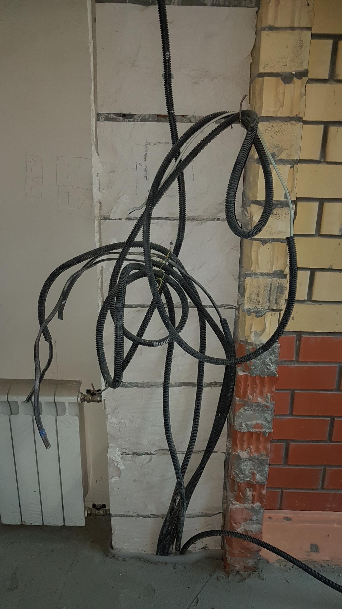

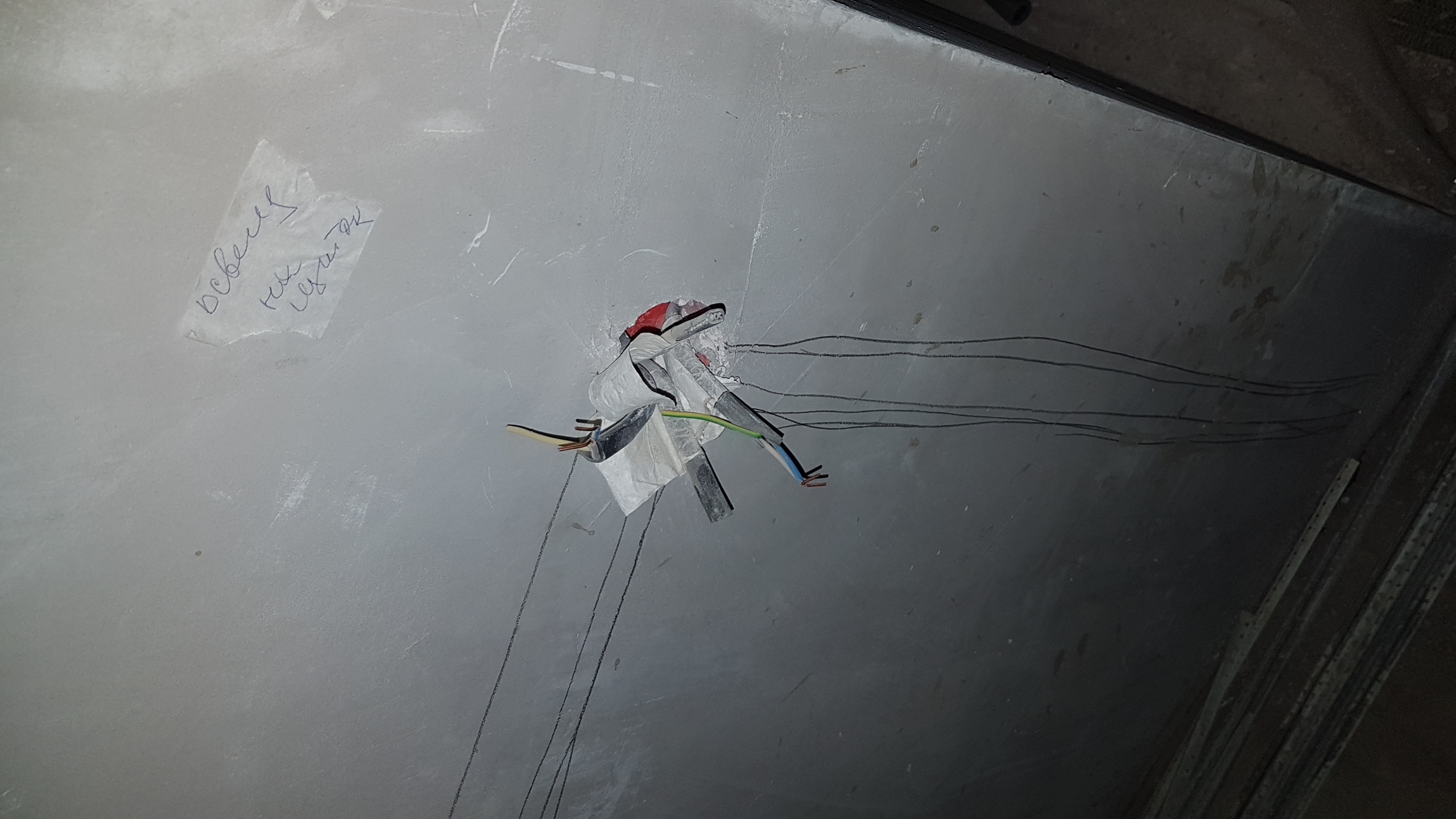

Фото 1-3 Проходные выключатели 4- кабеля для розеток в гипсокартоне 5- кабеля возле щитка

tot123, Первым этапом у Вас будет прозвонка и приемка всего, что есть сейчас, иначе как можно отвечать за работу другого. Хорошо, если есть электропроект, или хотя бы однолинейная схема. Иначе можно что-то забыть ...

Трудно будет что то расключить в подрозетнике глубиной 40 мм. особенно если туда приходят четыре кабеля .Просто выключатель не влезет.

tot123, бокс менять на бОльший, все в нем перебирать (и если в модульке много пыли, то она на выброс сразу) проводку нужно всю проверять, как уже было сказано цена после осмотра, так сложно сказать, хотя доделок/переделок много

BV написал: tot123, Первым этапом у Вас будет прозвонка и приемка всего, что есть сейчас, иначе как можно отвечать за работу другого. Хорошо, если есть электропроект, или хотя бы однолинейная схема. Иначе можно что-то забыть ...
BV, с щитка прозванивалось до первой розетки, кроме шлейфов, которые идут от нее. добавил схемы
ser6672 написал: Трудно будет что то расключить в подрозетнике глубиной 40 мм. особенно если туда приходят четыре кабеля .Просто выключатель не влезет.
ser6672, ну может заднюю стенку подрозетника вырезать и углубить в стену (там пеноблок) - если это может

tot123 написал: с щитка прозванивалось до первой розетки
Кто это делал? Кто несет ответственность за правильность это прозвонки? Вы, лично?
tot123 написал: ser6672, ну может заднюю стенку подрозетника вырезать и углубить в стену (там пеноблок) - если это может
Ставить рядом еще одно гнездо. На схеме электрики - на теплые полы кабель 2.5мм2 - не залезет в регуляторы, но не страшно - можно заточить :) Зачем на свет заложены кабели 2.5мм2 :killyourselfbywall: Не критично, но глупо. Зачем там АВ на 16А? Зачем так много линий света? На 1-2 лампочки свой АВ! :killyourselfbywall: Но это еще мелочь по сравнению с грубейшим косяком - розетки под дифзащитой 100ма. Кто это вообще родил? Схему надо пересматривать. И если проточный бойлер, то 4мм2 может быть мало. Межблочные кондиционеров заложат монтажники кондишенов?
PS Два первых рисунка особо не рассматривал - там наверняка тоже найдется.... интересное...

BV,
Да, лично, но как я сказал, я прозванивал до первого шлейфа и только фазу. Первоначально бригаду родители нашли, жить они будут в этой квартире. Я, к сожалению, подключился к процессу ремонта, когда они щиток собрали. Про розетки вопрос поднимался на дифе 0.1. Из-за переделок щита и расходов на новые дифы родители сказали: "жили в квартире без дифа на розетки 30 лет и их не било током" поэтому менять не надо. Я не смог их переубедить. Бойлер(нагреватель) проточный,завтра гляну в паспорте, по памяти там где то 4 или 5 кВт. Между блоками кондеров уже провели сами установщики кондеров, кондеры уже стоят, кроме внутренних блоков.

У вас правильный вопрос написан на схеме, почему срабатывает в коридоре а не в щите. Это вам должен был объяснить электрик, странно почему вам не посоветовали селективное УЗО

При КЗ может сработать и вводной автомат. УЗО тут не причём.

tot123, а что, щит уже собрали и порыли 3мм слоем мелкой пыли? :)
tot123 написал: поэтому менять не надо. Я не смог их переубедить.
Да купите сами и воткните втихаря :) Да УЗО 100 сейчас имеет полное право вылететь изза любой диф утечки в любой линии - и кури бамбук в темноте надо всего еще одно УЗО 30 Тогда УЗО 100 можно со входа переставить на кондеи, свет, духовку, варку, теплые полы и обойтись без вводного УЗО
