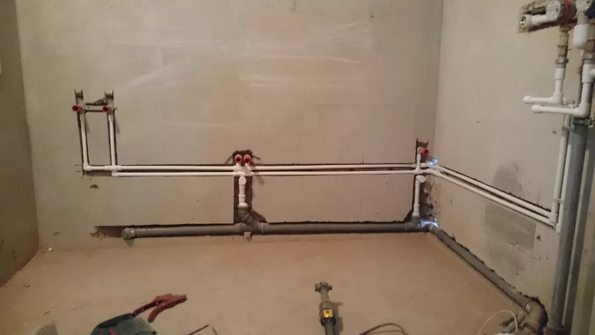

Размеры ванная комната: Ширина 168 см с углублением если то 174 см (где на видео стоят шампуни0, длина 168,5, высота 248 см. Туалет ширина 84 см. Знакомый плиточник (живет далеко от меня и браться не будет так как работы много своей), сказал однозначно ломать кабину и штробить стены в туалете под разводку труб, не наращивать как некоторые потом делают из блоков и в них штробят а именно штробить в стене после сноса кабины чтобы выиграть в пространстве. Как-то так, если что сделаю еще фото и видео. Скидывайте свои работы, советы.

Еще знакомый сказал что нужен мастер с инструментом свои Rehau для соединения труб и чтобы трубы тоже Rehau установил как я понял.

Все трубы прячут в идеале в стену, как я понимаю примерно выглядит как на фото все должно.

LIVEMAN, если ваш знакомый так посоветывал,то радуйтесь,что он не будет у вас делать,нельзя штробить несущие стены по горизонту,вы представте что несущую стену вы разрежете в глубину 7см,а там еще и сосед так же сделает...про рехау инструмент тоже ерунда,его легко можно взять в аренду,а то что использовать надо,это правильно.

LIVEMAN, гипсовая!кабина оказалась.

евгений78, позвоню у него и уточню. А как по вашему правильно если не штробить стену? Когда электрики меняют кабель они тоже штробят, пусть канал там тоньше но штробят в не сверху кидают.

АПОСТОЛ, гибсовая кабина для меня это плюс, как я понимаю гипсовую легче сломать чем ацеидную? Или разницы для меня никакой?

LIVEMAN, ломать не обязательно гипсовую кабину, достаточно отштукатурить. Экономия 30-35тыс.Камуникации прячутся в стены без проблем.

LIVEMAN, электрики штробят снизу вверх или наоборот,в слое штукатурки,и если бетон и цепляют,то немного,это не страшно.как сделать всю разводка,вам должен сказать мастер который будет это выполнять.где то по верху трубы пойдут,где то вштробятся. АПОСТОЛ,вам верно подсказал,если кабина гипсовая,сносить ее не обязательно,в ней можно будет и проштробить,зная расположение всех потребителей.

Уважаемые, Апостал и Евгений, дело в том что я хотел ломать эту кабину чтобы увеличить объем в ванной комнате. Если ее все-таки ломать что потом? Как будут крепиться трубы и т.д., выигрываю я в таком случае полезное место или нет?
