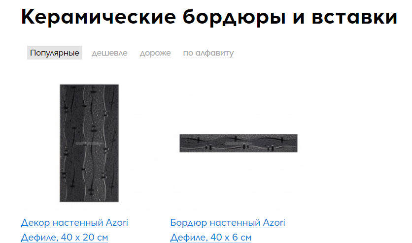

Мастера, расположение декора и бордюра обсуждается на месте. Напольная плитка из коллекции, предполагаю выложить по диагонали. Керамические бордюры и вставки - на фото. Всё очень просто!!
