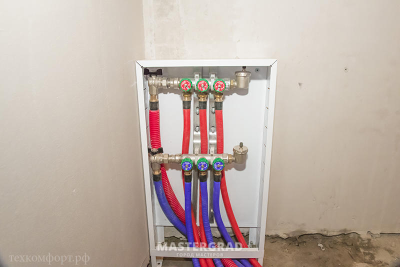

Добрый день! Ищу мастера по замене отопления от застройщика.
Вот, что имеем от застройщика: I. Труба Kan-therm.
Замена на Rehau Rautitan stabil.
II. Коллектор.
Собрать заново. Пример взят из альбома форумчанина Олеговича. Да простит он меня за такое самовольничество).
III. Подключение радиаторов (всего 2 шт.)
Переделать подключение радиаторов из стены.
IV. Данный радиатор сместить правее.

в чем надобность коллектора? не хотите сперва штукатурные работы выполнить?

Легенда68 написал: в чем надобность коллектора? не хотите сперва штукатурные работы выполнить?
Легенда68, Вы предлагаете свои услуги по штукатурным работам? Какие цены? Объект небольшой: однокомнатная квартира 35 м2.

Filippok написал: Легенда68, Вы предлагаете свои услуги по штукатурным работам? Какие цены? Объект небольшой: однокомнатная квартира 35 м2.
Filippok, я предлагаю правильную последовательность работ, исключающую ошибки и несостыковки в дальнейшем. штукатуркой я не занимаюсь. с учетом небольшого объема, разумна цена в 700-800 за м2, с материалом и прямыми углами)

коллектор вместе с коллекторным шкафчиком вам просто не нужен. магистраль сшитым полиэтиленом двадцатым, от счетчиков.

Filippok, нет бедствия то) наоборот, экономия. выкидываете бесполезную коллекторную группу вместе со шкафом, и тяните сшитый из коридорного узла. на все про все: 2 радиатора с нижним подключением, 2 термоголовки, 2 крана маевского, 2 комплекта кроштейнов, 2 узла нижнего углового подключения, 4 трубки рехау нержи, 4 гайки на евроконус, 10 метров 16 трубы, один узел пересечения в плоскости рехау, энное кол-во 20ой трубы, 12 гильз и два фитинга перехода на резьбу, утеплитель, крепеж. в итоге максимально надежно, просто и эстетично. без штукатурки повесить радиаторы почти невозможно. тем более все равно так или иначе штукатурить.
