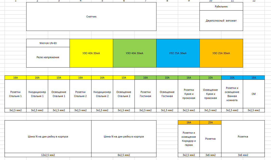

  • Filippok ответил в теме:
    Электрощит в частный дом
    Подскажите, пожалуйста. Если пересмотреть схему и сформировать группы в линию УЗО и АВ. Первую группу я понимаю как подключить. Как подключить УЗО вто...
    16.06.2026 в 09:44
    Я так понял, вольтметр подключается сечением 2,5 мм2. Таким же сечением можно и РН подключить? Еще вопрос. Каким сечением ПуГВ делать основные подклю...
    11.06.2026 в 12:48
    Схема подключения будет такой?
    11.06.2026 в 08:16
    Вольтметр в таком случае устанавливать до переключателя?
    10.06.2026 в 14:41
    Ваше идея мне понятна. И она разумная. Но я реализовать это не смогу, так как линии уже проложены. Ремонт сделан. Я просто хотел щит привести в божес...
    10.06.2026 в 14:02
    MaSeVi,  Уже выбрал вот такой: Цифровой вольтамперметр Меандр ВАР-М01
    10.06.2026 в 13:58
    А можно вариант с одним РН? ))
    10.06.2026 в 13:10
    Поясните, почему Вы так негативно воспринимаете байпас? Он же используется временно, только в экстренном случае.
    10.06.2026 в 13:00
    Заморачиваюсь только для того, чтобы мама сама могла включить АВ в виде байпаса в случае выхода из строя УЗМ. Для наличия света и тепла. А дальше уже...
    10.06.2026 в 12:23
    Цифровой вольтметр Меандр ВР-М02 или Цифровой вольтамперметр Меандр ВАР-М01. По цене они примерно одинаковые.
