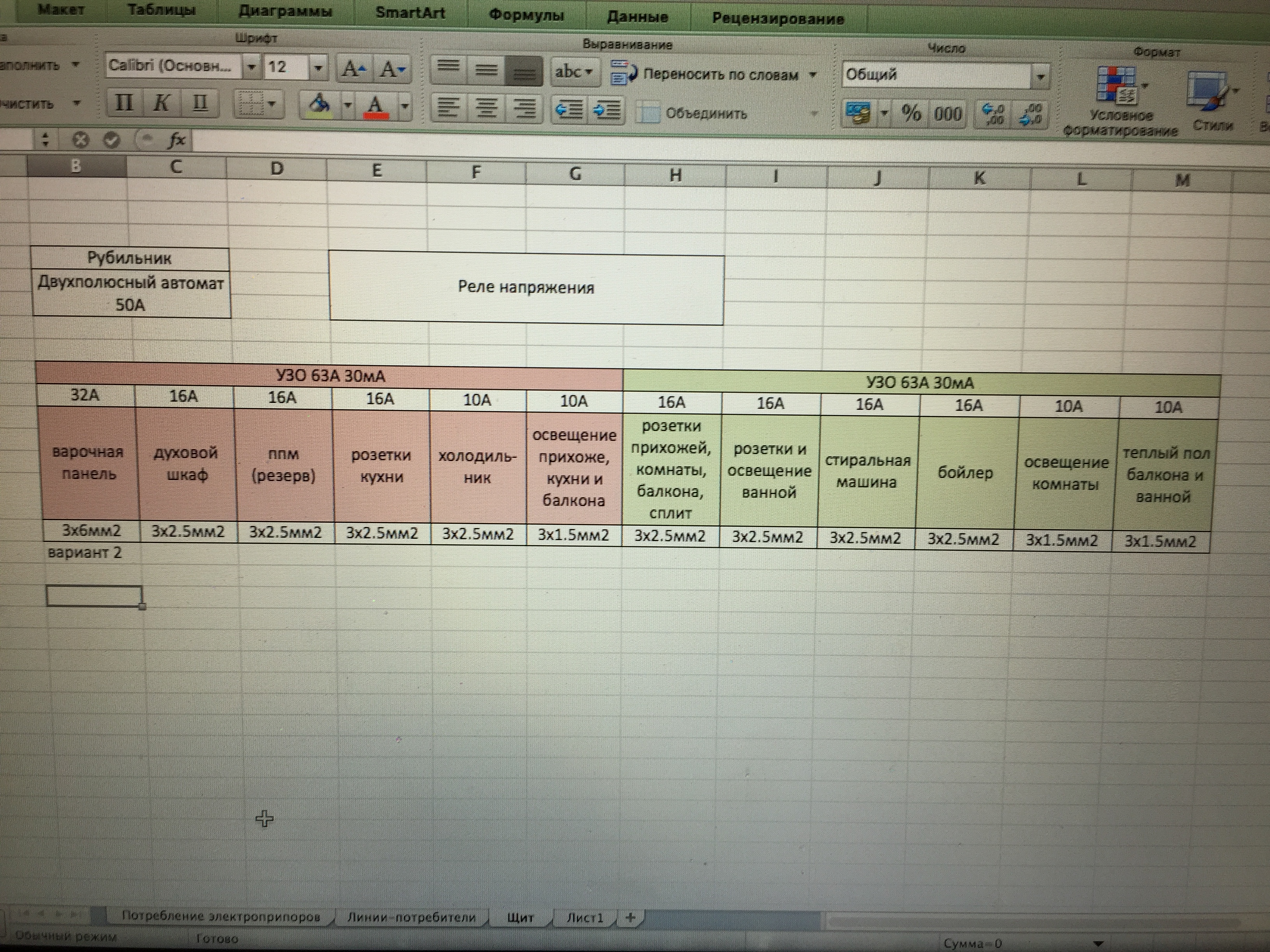

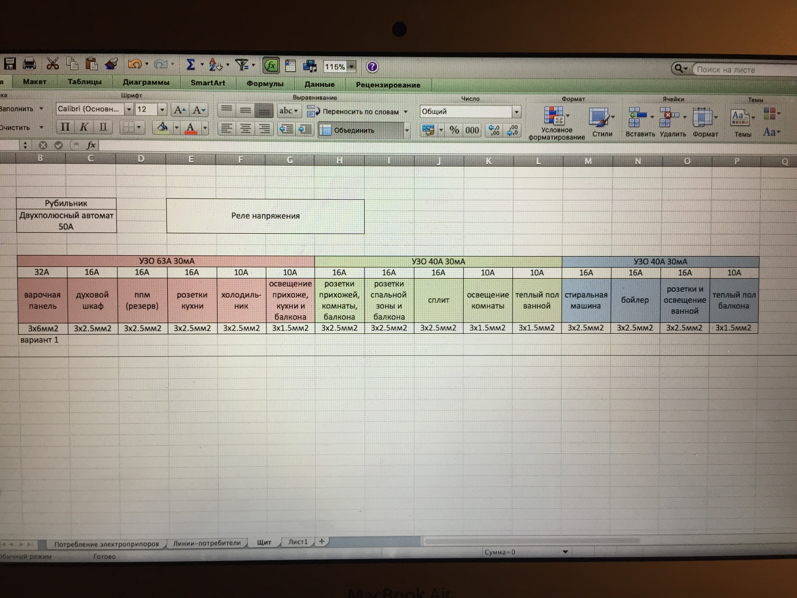

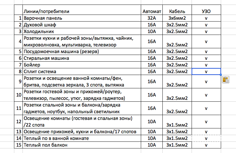

Доброго времени суток уважаемые форумчане! Хочу сказать Вам за спасибо за то, что делитесь полезной информацией и помогаете нам, неучам, встать на путь истинный.) Знаю, что данный вопрос уже много раз звучал на просторах форума и скорее всего уже изрядно поднадоел. Но надеюсь, что гуру данного раздела не отвернутся и в очередной раз расскажут о промахах, которые я совершил при компоновке электрощита. Вводные данные: Однокомнатная квартира в новостройке. Что будет в этажном щите я пока не знаю. Какая будет выделена мощность, увы, тоже. Планирую 15 групп.
Имеет ли право на существование моя разбивка на группы УЗО?
Прежде чем рисовать схему щита, хочу убедиться, что он будет работать корректно. Всем большое спасибо за уделенное время!

Rumato, Я не знаю правильно ли поступил, но я прикинул максимальную мощность всех приборов, которые я включу одновременно в группах с УЗО 40А~30мА (зеленая и синяя группы). Пересчитал в амперы и у меня получилось зеленая 42А, синяя 40А. Вероятность нагрузить максимально эти группы очень мала. К примеру в синей группе бойлером я буду пользоваться только летом в момент отключения горячей воды, а теплым полом балкона наоборот зимой. Понимаю, что УЗО остаются без защиты. Щит подвергаю оптимизации только по причине не бюджетной стоимости УЗО на 63А.

Filippok написал: Вероятность нагрузить максимально эти группы очень мала.
Но тем не менее, она есть.
Filippok написал: Щит подвергаю оптимизации только по причине не бюджетной стоимости УЗО на 63А.
Не сильно то оно и дороже. А если уж зашла речь об оптимизации, то стоит количество линий подсократить и под два УЗО все раскидать.

Холодильнику например, отдельный АВ под групповым УЗО нафиг не нужен. Стиралка, если в ванной будет установлена, прекрасно объединяется с розетками ванной. Две группы освещения для однушки, впрочем как и две группы розеток общего назначения, то же в принципе, ни к чему. Линий до 10-ти все вполне можно сократить.

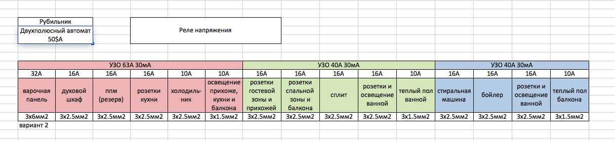

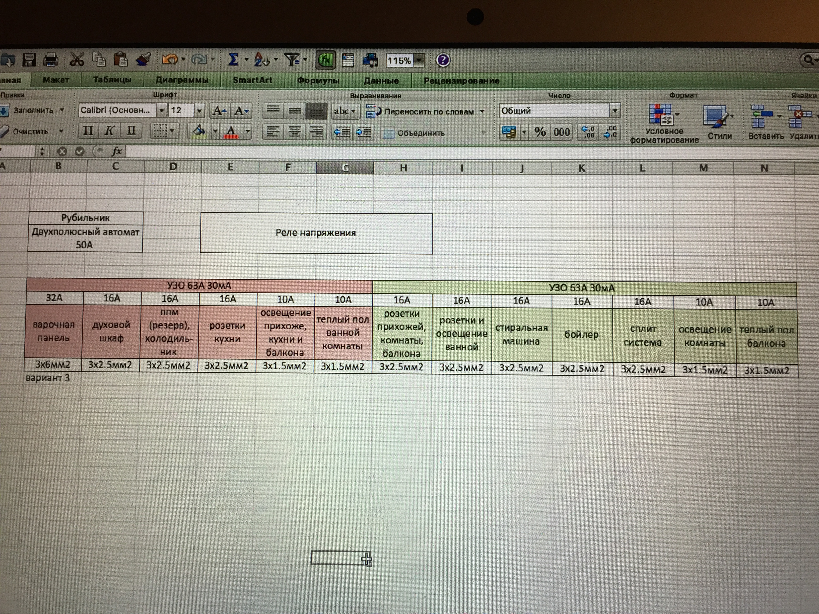

Итак отредактировал первый вариант, так как перепутал и задвоил «розетки ванной и освещение» в дух группах (зеленой и синий).
Также схлопнул группы под бокс на 24 модуля и 2 УЗО 63А~30мА
Не знаю правильно ли объединять теплый пол балкона и ванной? Хватит на них 10А? Ну и третий вариант.
Какой вариант более успешный?

Не знаю правильно ли объединять теплый пол балкона и ванной? Хватит на них 10А? Filippok, Может и хватит , но объединять не правильно . Кроме того ТП на балконе не совсем верное решение .

третий вариант Filippok, Видится успешным при условии рокировки групп освещения , тк на кухне при срабатывания УЗО остаётесь без света в самый неподходящий момент , например с горячей сковородкой в руке . :eek: Но этот баг моно решить переместив розетки кухни (это вероятно розетки фартука) на втрое УЗО и подключив к ним вытяжку, а она обычно оборудована подсветкой. Вам решать .

Filippok написал: Не знаю правильно ли объединять теплый пол балкона и ванной?
Нет.
Filippok написал: Хватит на них 10А?
За гланды. Но лучше отдельные линии, всё-таки квартира и балкон, как грицца - две большие разницы...
