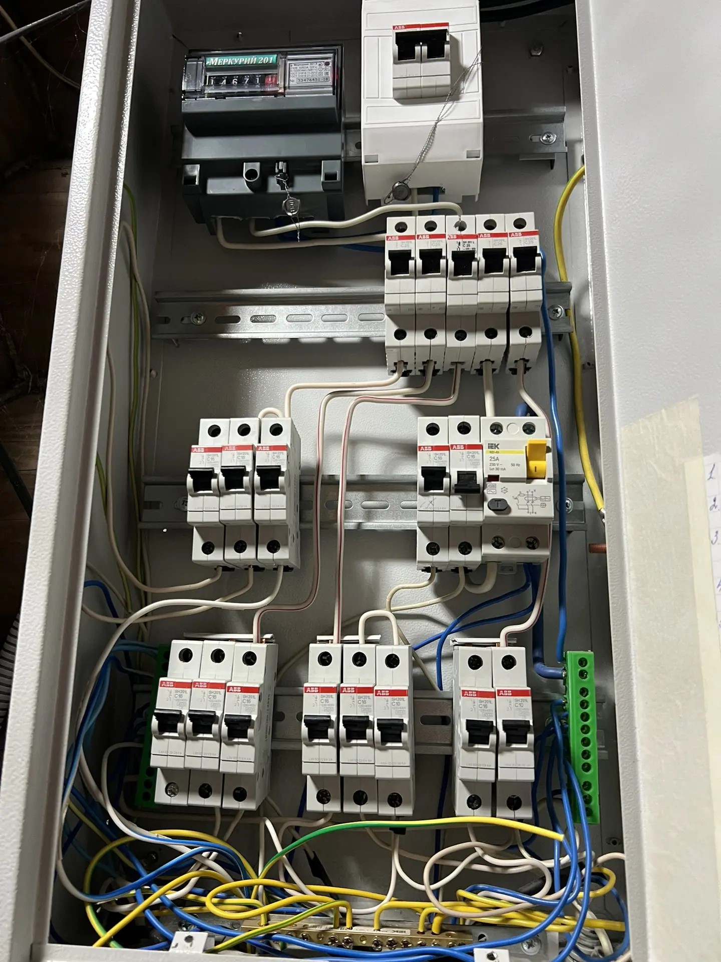

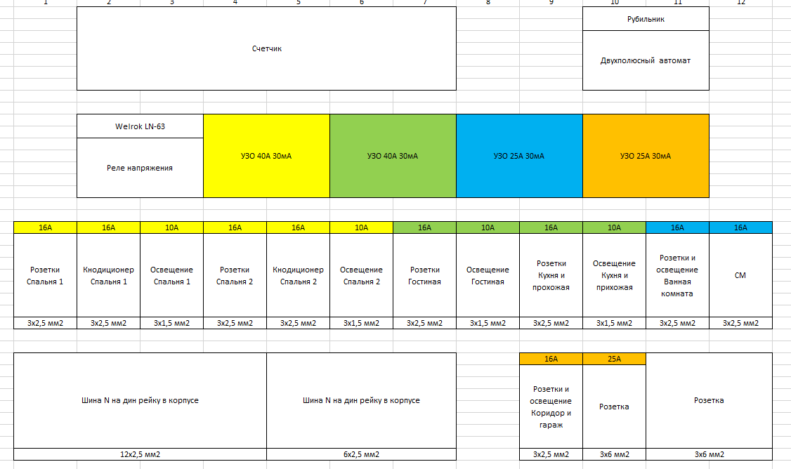

Приветствую, знатоки! Прошу подсказать, как правильно организовать электрощит в частном родительском доме.Деревянный дом 60 м2.Отопление, плита и духовка – газовые.Счетчик от электроснабжающей организации находится на уличном столбе.Лет пять назад была замена электропроводки на медь.Заземление есть.Старое.Три штыря забиты в землю под домом метра на полтора, на расстоянии метра, и обвязаны треугольником.Линии, которые были проложены.
Комната Линия Потребители
Спальня 1 Розетки ТВ, гаджеты, пылесос, утюг
  Кондиционер Кондиционер
  Освещение Диодный светильники
Спальня 2 Розетки ТВ, гаджеты, пылесос
Гостиная Розетки ТВ, гаджеты, пылесос, утюг
Ванная комната Розетки и освещение Полотенцесушитель, фен, диодный светильник.
  Стиральная машина Стиральная машина
Кухня, прихожая Розетки Настенный газовый котел, холодильник, морозильная камера, вытяжка, пылесос, роутер
  Освещение Диодные светильники
Коридор, гараж Розетки Электротриммер, мойка высокого давления и другой электроинструмент
  Освещение Светодиодные лампы
  Сейчас щит вот в таком состоянии.Ящик на 36 модулей, находится в холодном помещении.Вводной автомат на 40А.Хочу пересобрать из того, что есть.Добавив реле напряжения и пару УЗО.Лишнее убрать.

Щит

Схема

Filippok,  Перемешайте освещение и розетки на разные УЗО в одном помещении. В случае сработки по утечке свет хоть какой-то останется.
Как с напряжением? У меня в деревне даже стабилизатор временами выключается. Поэтому реле ставить вообще нет смысла.

Filippok
Все УЗО на 40А - для единообразия. Или серьёзная экономия выходит?
РН с разрывом нуля - зачем оно Вам? Найдёте, где купить?
Ну, я нашёл. Но я хотя бы точно знаю, что оно мне не надо. :)
