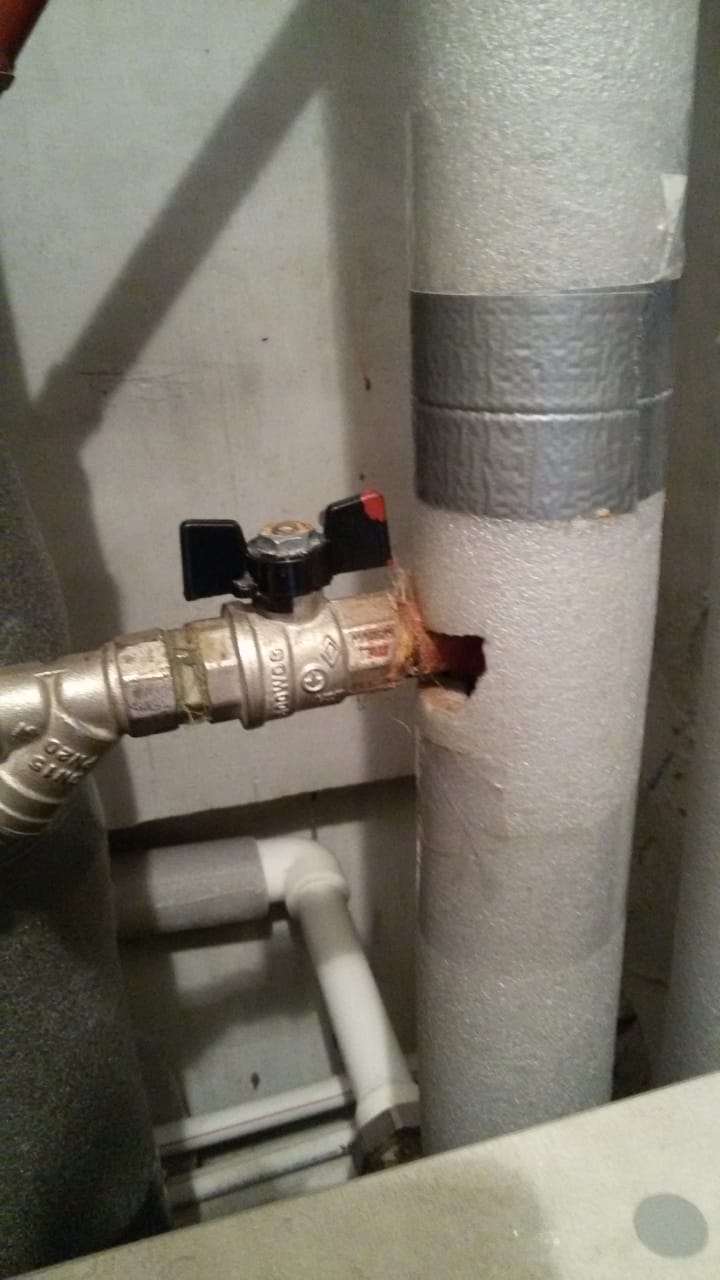

Добрый день! Суть проблемы описана тут: https://mastergrad.com/forums/t297436-techet-polotencesushitel/ Течет на резьбовых соединениях на концах сгонов. Нужно перепаковать чтоб не текло=) Соответственно - ищу мастера. Предложения можно в личку. Спасибо!

Надо найти причину, а не переделывать в очередной, 101-ый раз. КУП там есть? Провода какие-нибудь рядом с трубами проходят?

*pro100Игорь написал:** Надо найти причину, а не переделывать в очередной, 101-ый раз. КУП там есть? Провода какие-нибудь рядом с трубами проходят?
*pro100Игорь**, ну во-первых с чего Вы взяли что переделывается 101 раз??? Один раз сделали, лет 15 назад и начало сейчас подтекать. Может разшевелили ПС. Проводов там отродясь не было. Что такле куп - не знаю

Скорее, опытом поделился. Это одна из причин, по которой летит резьба на трубах и рвётся железо на полотенчиках и батареях. Чаще всего, санты перекручивают соединения или меняют лён и другие материалы для резьбы (мало кто проверяет наличие правильного заземления), а течь через год возобновляется. Потому и написал про "101-ый раз". Но... если Заказчик пишет, что прошло уже 15 лет, то может быть, причина и не в этом. Только смущает то, что потекло сразу в нескольких местах. А это-то, как раз, и говорит о возможном влияние на проблему электричества. "Блуждающие токи" или ещё что-то. Обычно, на трубах и батареях от этого появляются мелкие "свищи", а резьба на сгонах просто сгорает от ржавчины.

*pro100Игорь написал:** Только смущает то, что потекло сразу в нескольких местах. Это-то, как раз, и говорит о возможном влияние на проблему электричества.
ИМХО, это говорит о том, что все резьбы некачественно запакованы одними руками :)

Можно допустить и эту версию, как один из вариантов. Судя по тому, как положена плитка и затёрты швы, делал это не мастер. Но 15 лет не текло. И вдруг прорвало во многих местах.

*pro100Игорь написал:** Но 15 лет не текло. И вдруг прорвало во многих местах.
Постепенно гнило. Были рыжики, которые высыхали. Никто на это не обращал внимания. Совершенно обычная история. Дезовский санте 15 лет назад - какая еще паста? Это период когда про густотертый сурик уже забыли, а до пасты руки еще не дошли :)

Вот у этого Заказчика каждый год (а не раз в 15 лет) менялись ржавеющие сгоны и ремонтировался полотенчик:
Жэковские санты только руками разводили.
У другого каждый год рвало немецкие батареи. Горе-электрик провёл там провод по периметру комнаты, прямо под батареями. Вскрыли пол, нашли кабель, прервали его контур, убрав провод из под батареи, и трубы рвать сразу же перестало.
