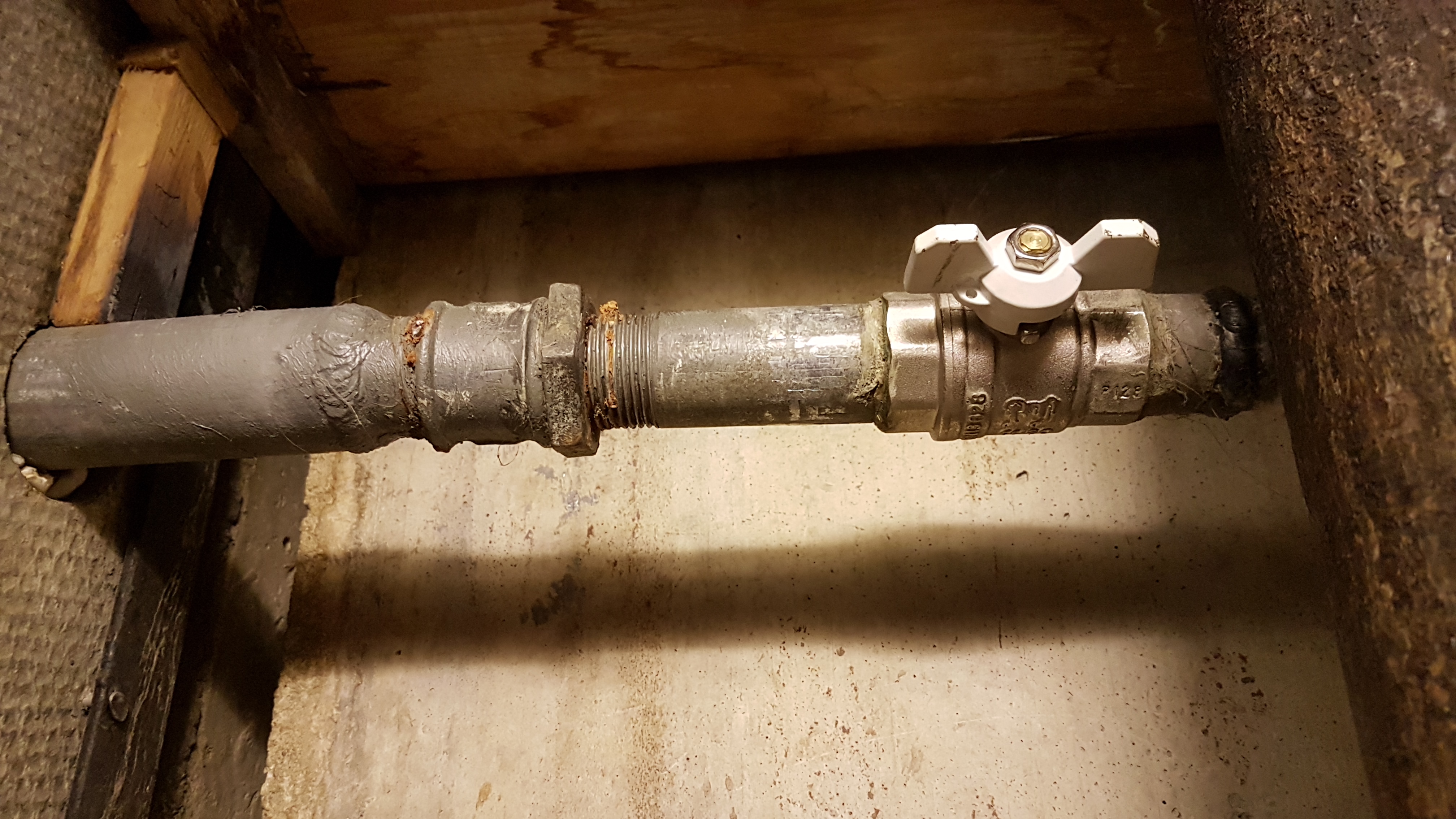

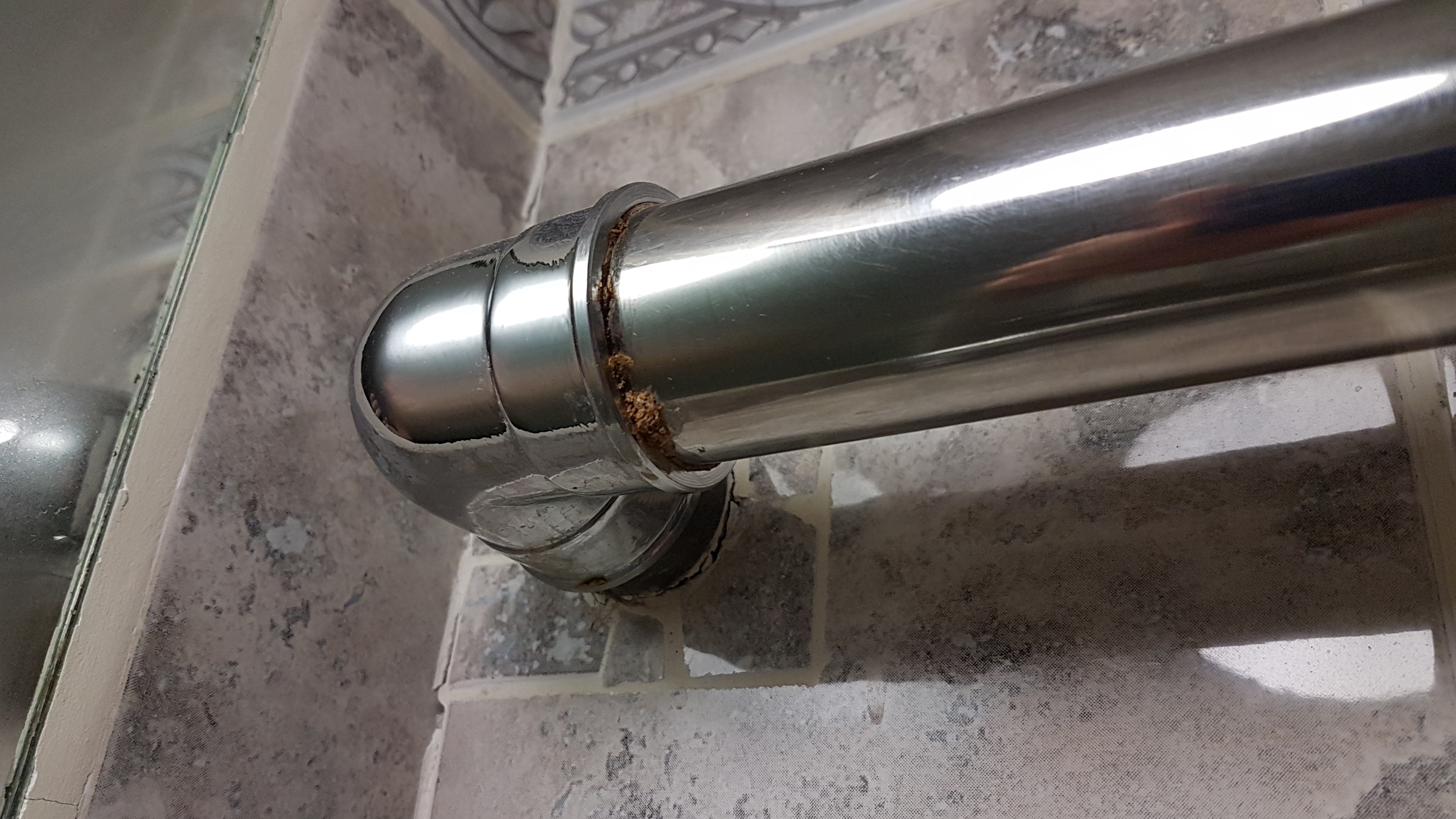

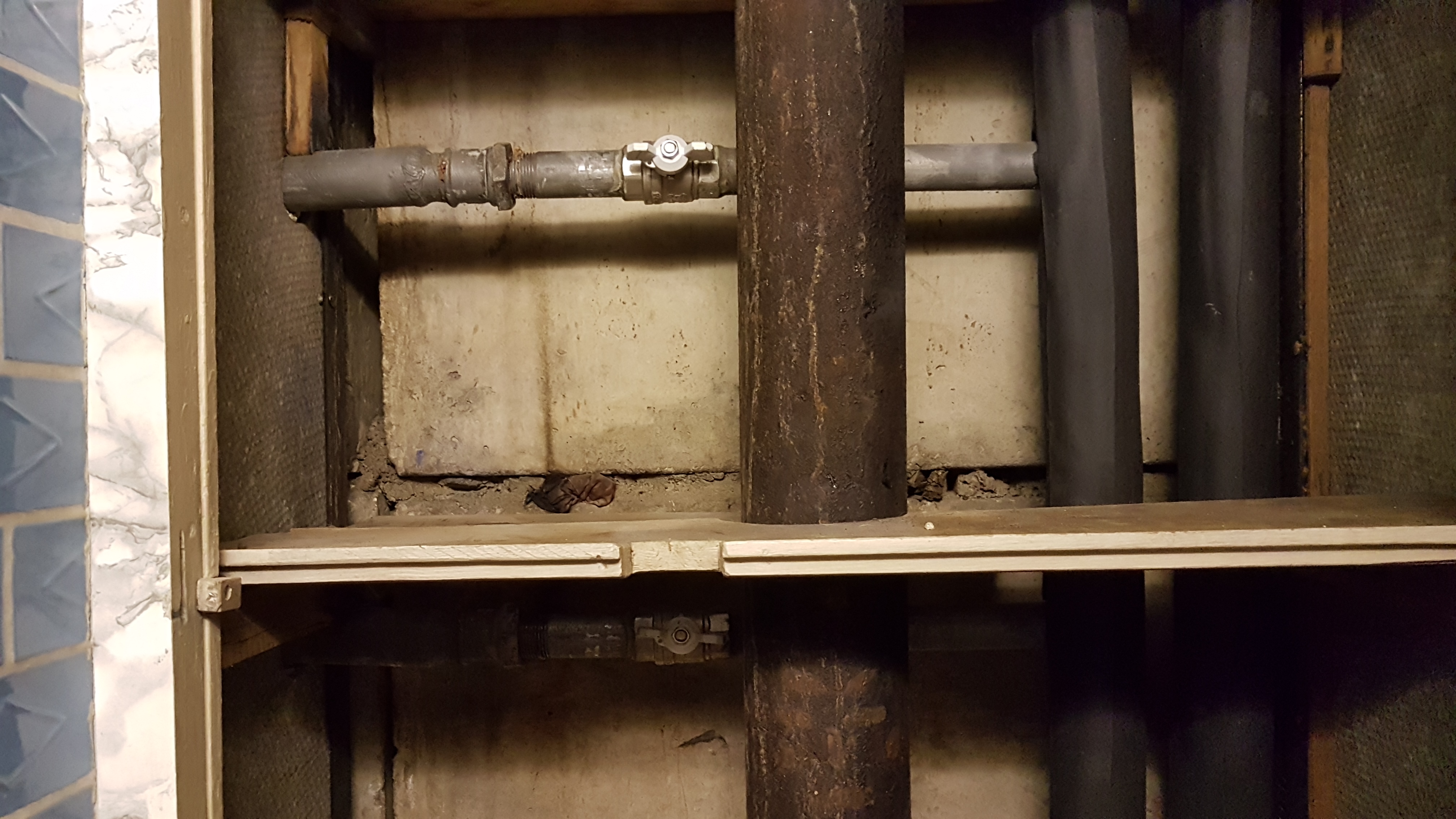

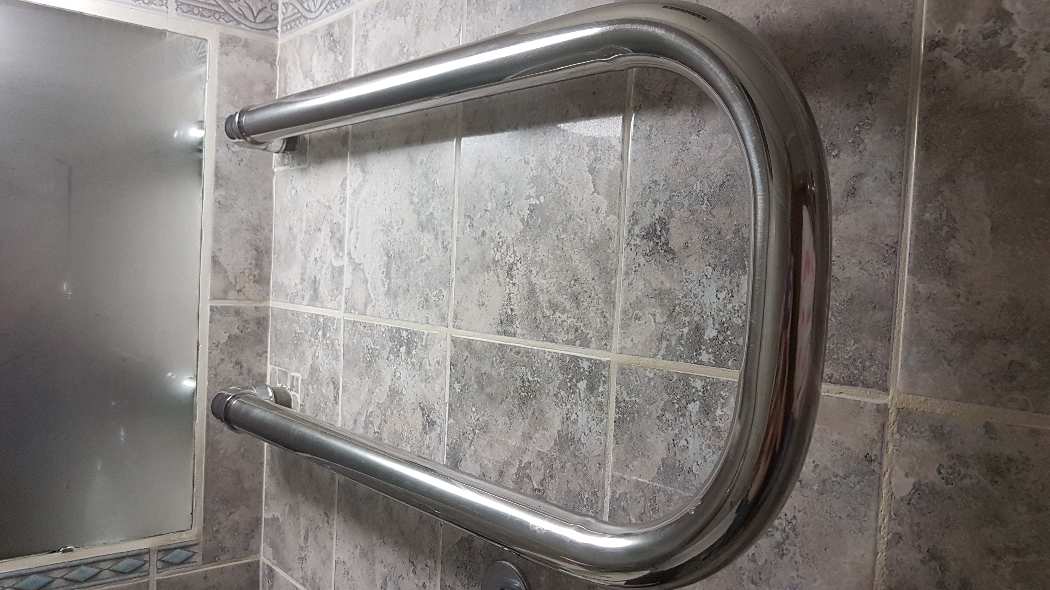

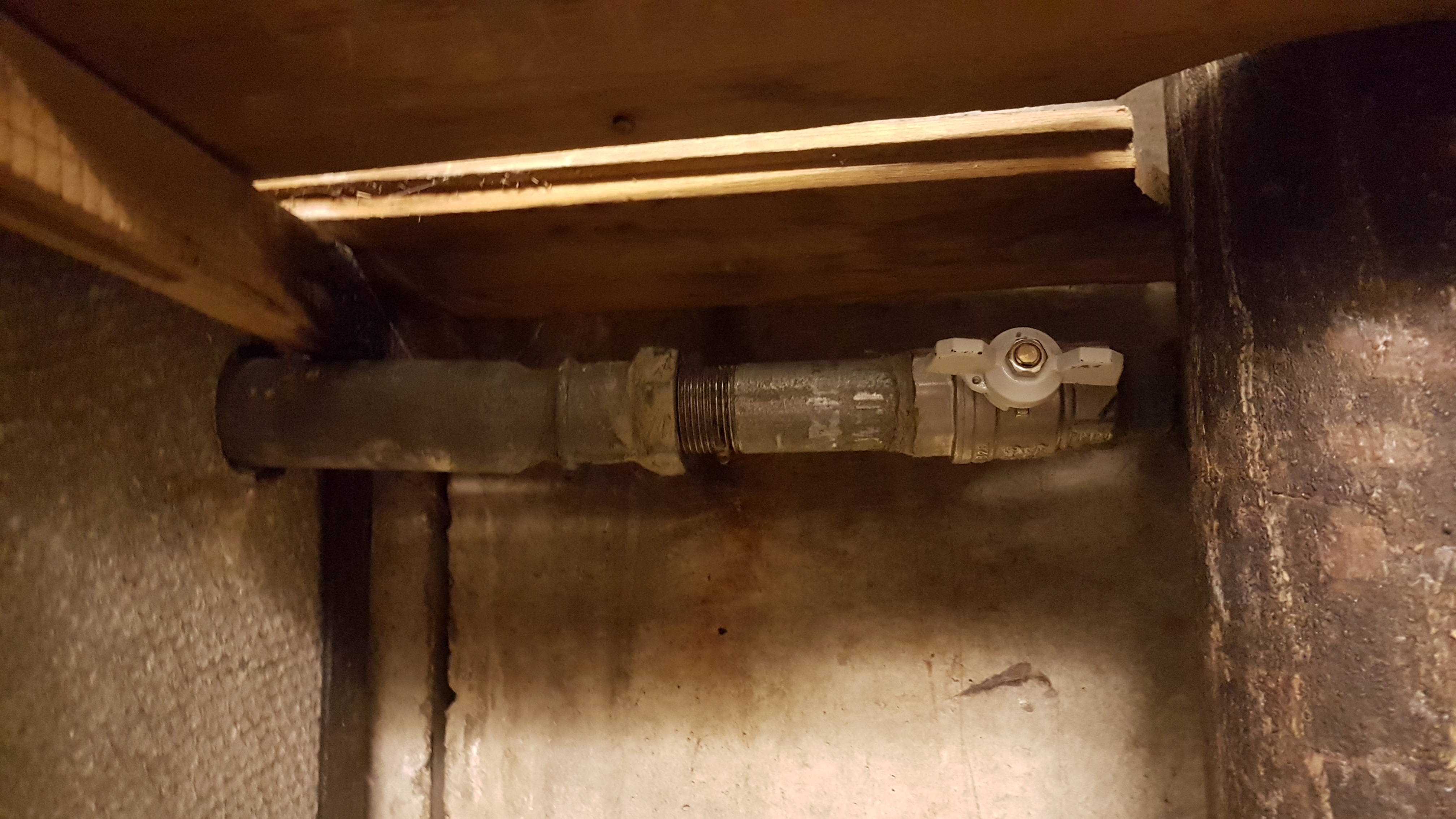

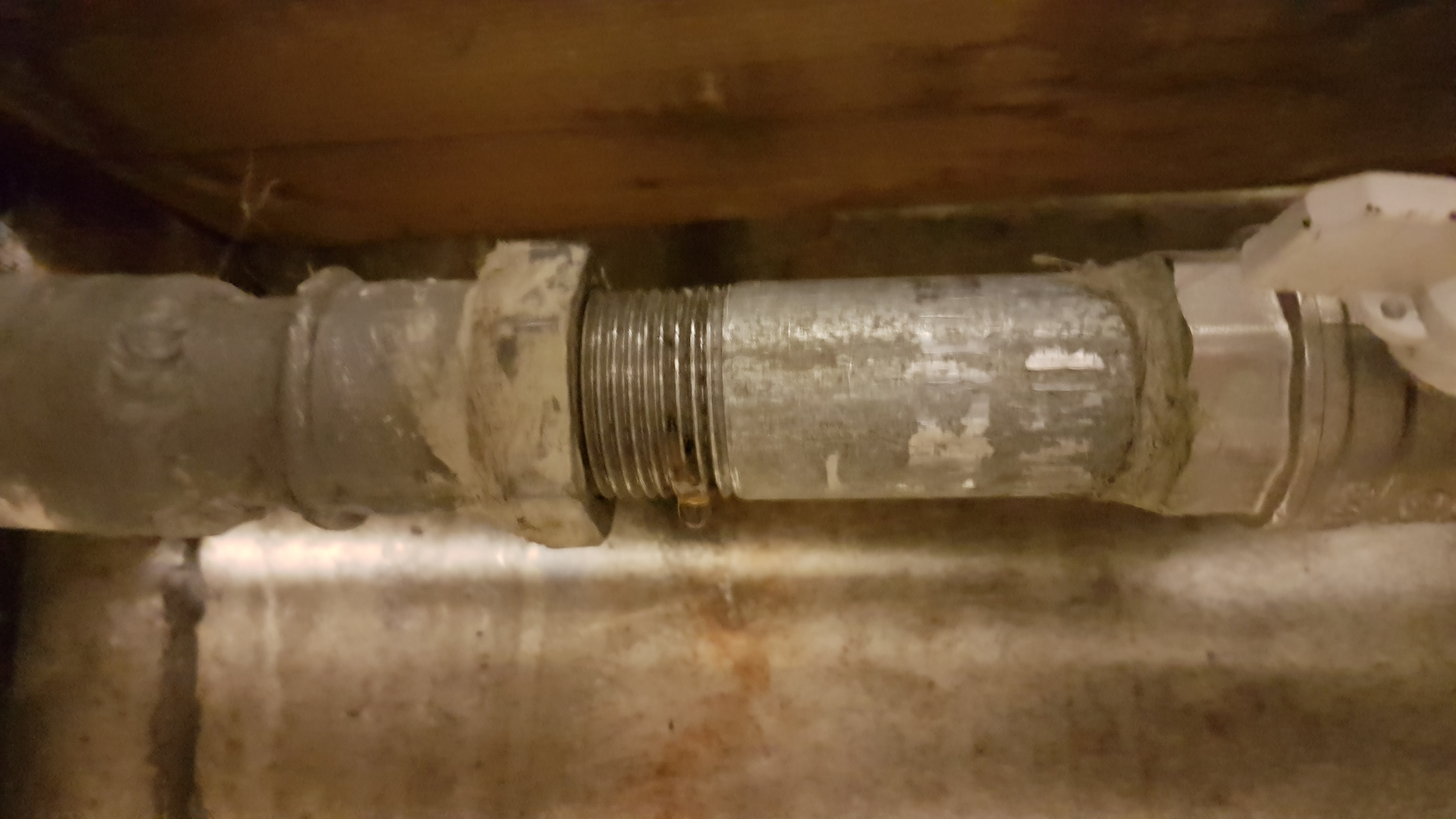

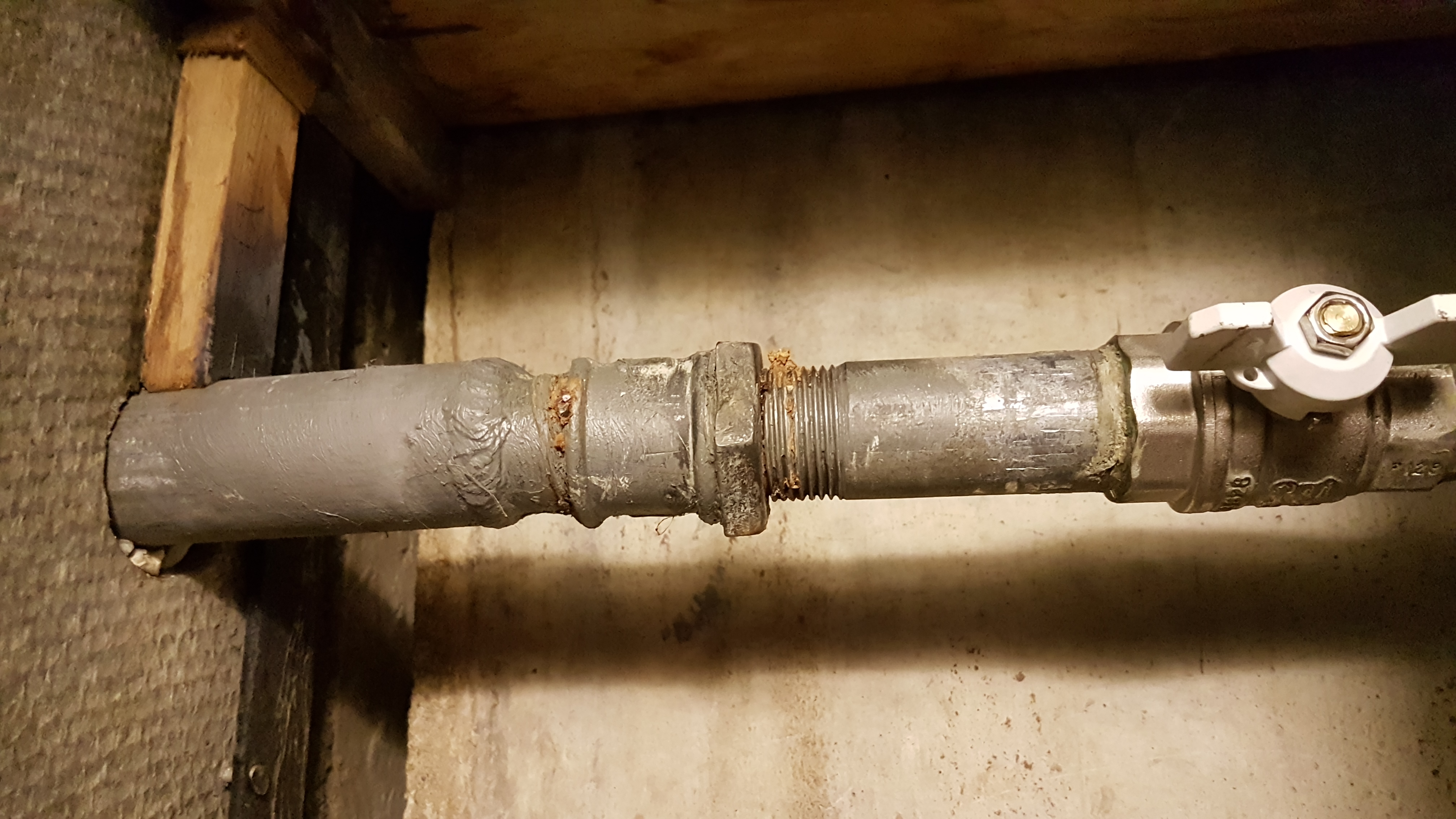

Добрый день. Ситуация такая: у мамы в квартире некоторое время назад начал подкапывать полотенцесушитель непосредственно на стыке самого сушителя и уголка (в ванной). Через некоторое время судя по всему закоксовался и перестал. А недавно полез в сантехшкаф и узрел небольшую лужицу под резьбовыми соединениями в шкафу. В общем капает по-немногу (причем и на входе и на выходе)… Мама вызвала из ЖЭКа сантехников. Они пришли посмотрели и сказали что это наша з.о. (справедливо) и отказались от ремонта даже за деньги(!!!). На последок сантехник шепнул маме - "не морочьте голову заклейте все холодной сваркой или солью". Собственно вопрос к вам, уважаемые форумчане: что лучше сделать. Я, к сожалению, совсем не мастер в этом вопросе. Капает не сильно, даже перекрывать сушитель не стали. Фотки прилагаю. Спасибо

NikkOne, менять подводку к ПС на ППР или СП.

Соль на стали - это мина замедленного действия!

Mazayac написал: NikkOne, менять подводку к ПС на ППР или СП.
Mazayac, А на текущий момент меньшими масштабами както можно обойтись? Перекрутить резьбовые соединения? Заменить куски трубы от крана до резьбы а пр.?

NikkOne, поставьте новые сгоны

Перепаковать соединения. Капает ведь после кранов. Просто собраны хреново.

Надо найти причину, а не переделывать в очередной, 101-ый раз. КУП там есть? Провода какие-нибудь рядом с трубами проходят?

*pro100Игорь написал:** Надо найти причину, а не переделывать в очередной, 101-ый раз. КУП там есть? Провода какие-нибудь рядом с трубами проходят?
*pro100Игорь**, Скорее всего причина в не качественной паковке - маловато льна и без пасты. Но при перепаковке состояние резьб и наличие коррозиии проверить обязательно. Насчет КУП, как уже выяснили в профильной теме - даже если она есть - то не панацея ни разу. Кроме того в домах до 2000 года КУП нет в принципе и делать ее нельзя.
