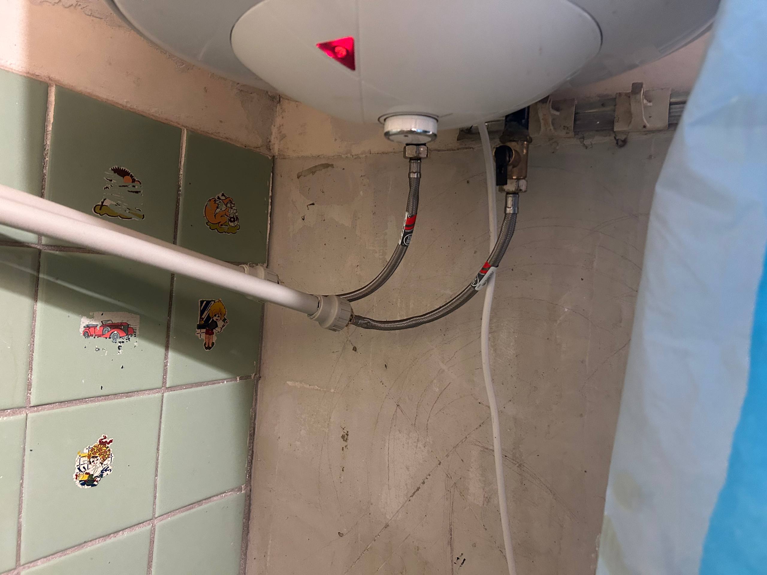

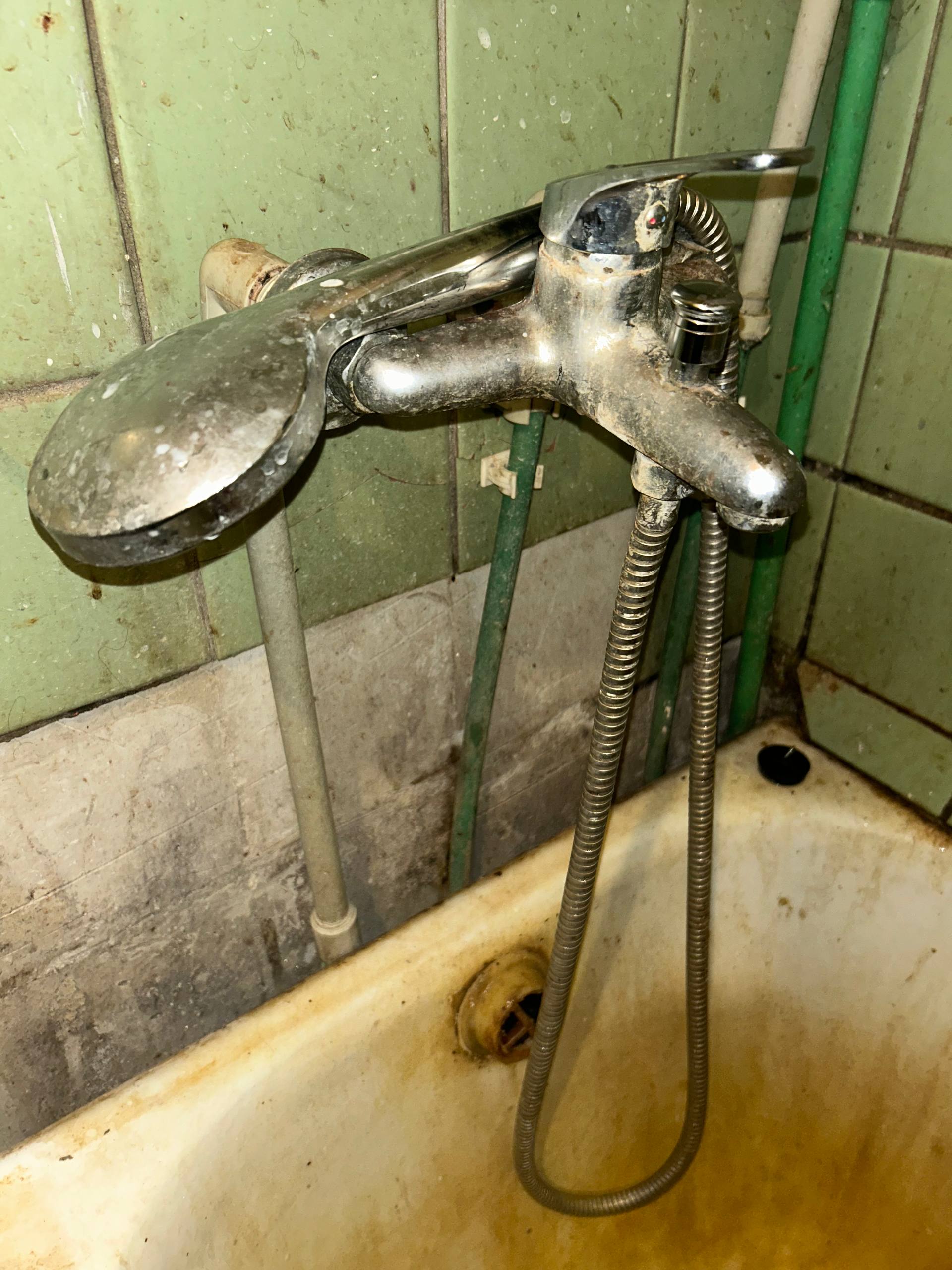

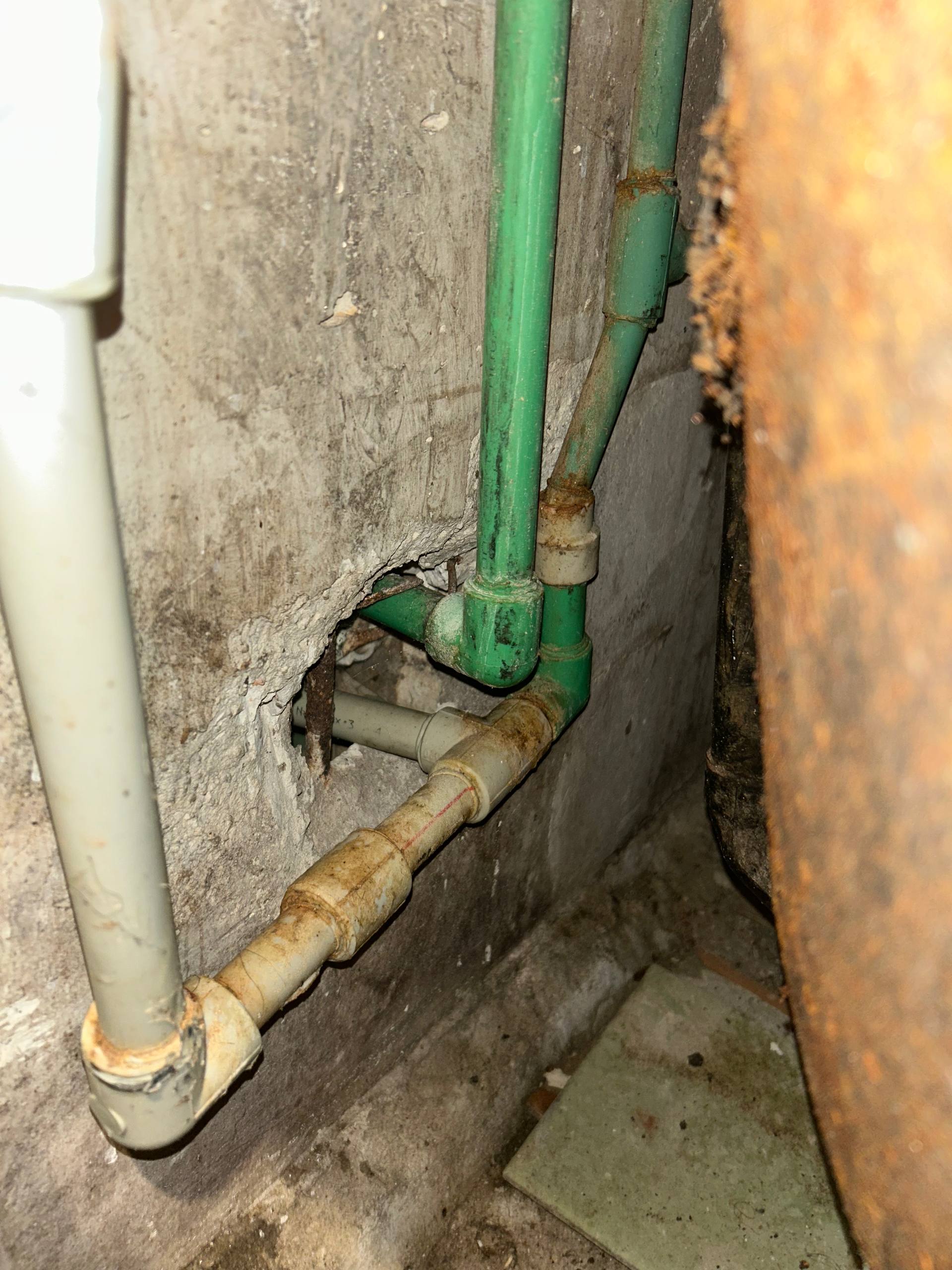

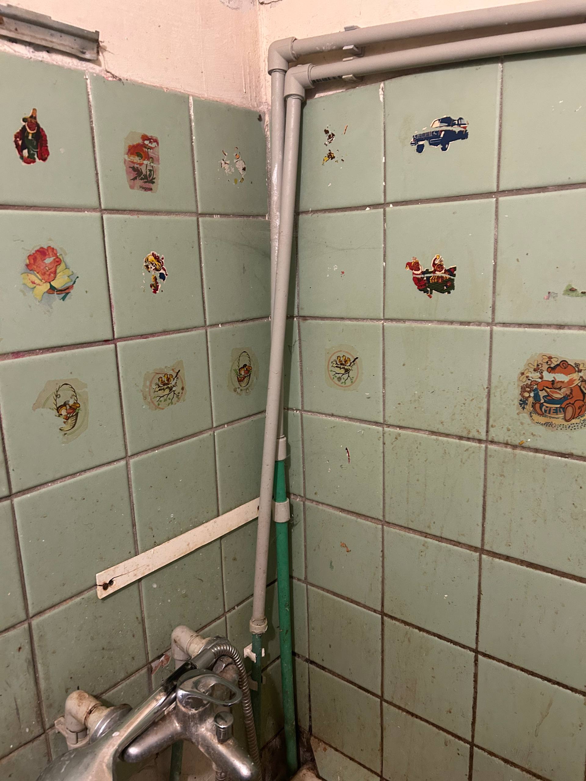

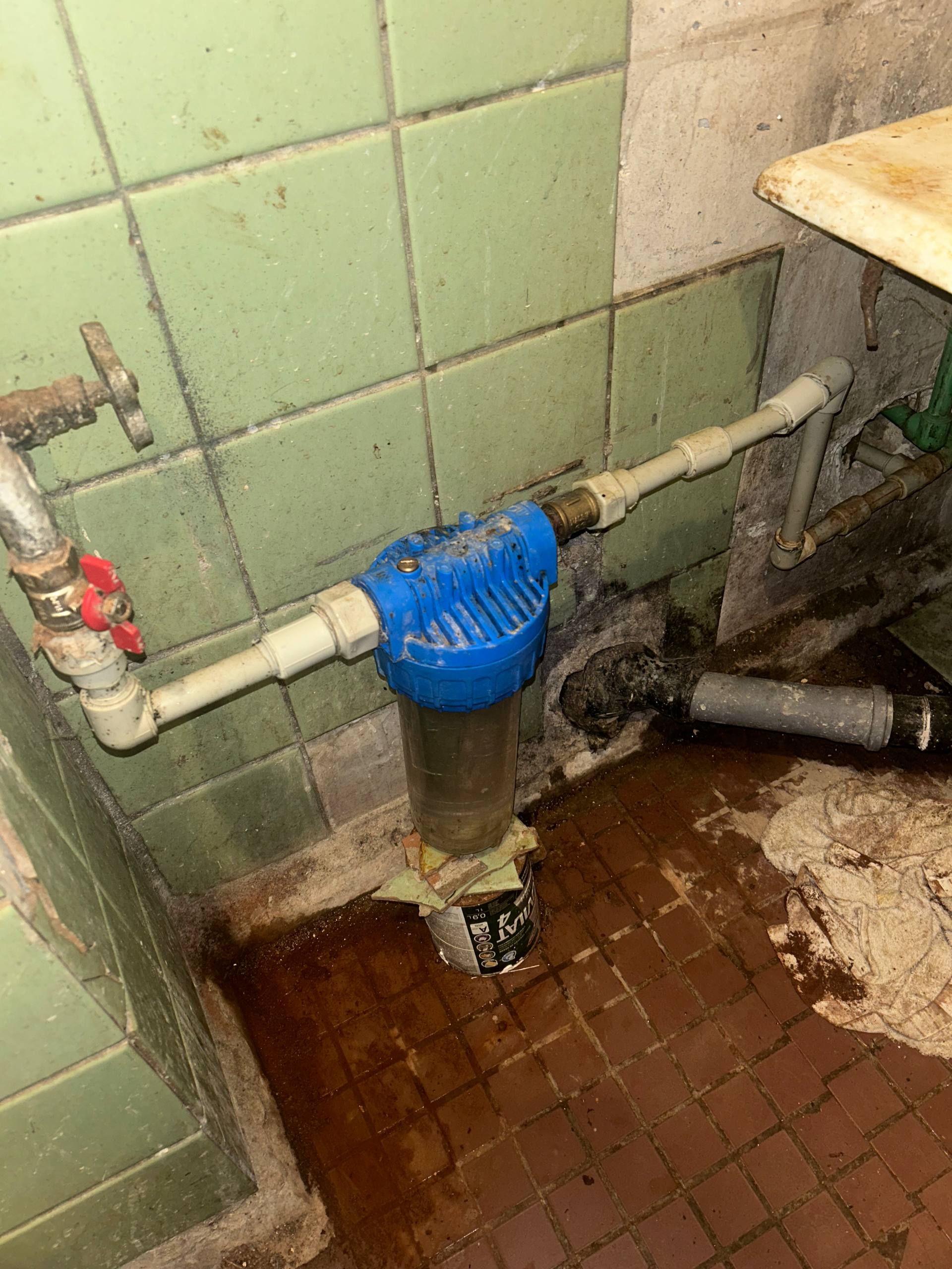

Здравствуйте! Помогите понять, где проблема.Дом старый, 3 этаж.От стояка идёт старая стальная труба и шаровой кран, дальше всё новое: полипропилен, магистральный фильтр, бойлер на 50 л над ванной, смеситель с новым картриджем.К бойлеру трубы поднимаются под потолок и потом опускаются к нему, на кухню и в туалет идут низом.Проблема: в любом кране, и горячая, и холодная, первые 5–7 секунд вода идёт нормально, потом всё слабее, до тонкой струйки.В душе вчера пропала совсем.Что проверили: - отрезали трубу сразу после шарового крана: напор сильный и ровный, 3 ведра подряд - с картриджем в фильтре и без него — одинаково; Что это может быть?

Artem3232 написал 20.10.2026 в 13:22
Что это может быть?
Может быть неисправный вентиль.
Обратиться в УК, чтобы БЕСПЛАТНО отремонтировали или заменили вентиль. Если проблема до вентиля и это забитая труба, то тоже УК и тоже БЕСПЛАТНО - обязана прочистить или переварить отвод.

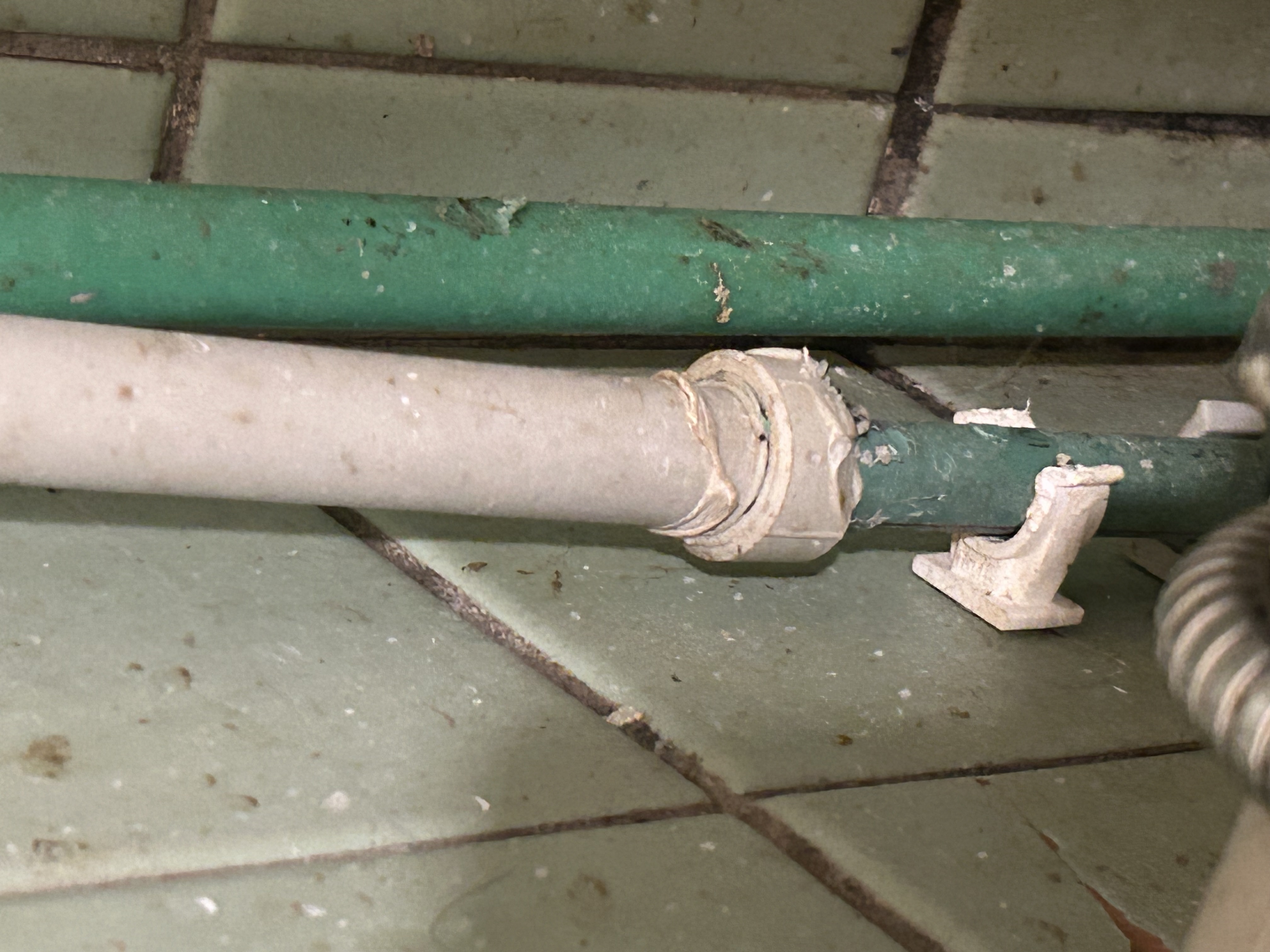

Проблема может быть тут, судя по пайкам тот ещё криворучка паял и мог запаять отверсти в трубе буквально вноль, тогода не мудрено, что воды нет. image image image

Спасибо да есть подозрение что могли переплавить. Я из Латвии никаких нету УК мы делаем полностью все сами поэтому максимум я могу вызвать сантехника но ему далеко ехать хотелось понять в чем проблема.IMG_4102

IMG_4103

ser000 написал 20.10.2026 в 14:31
Может быть неисправный вентиль. Обратиться в УК, чтобы БЕСПЛАТНО отремонтировали или заменили .....
Тест вёдрами мы делали сразу после красного крана, и сильная ровная струя набрала несколько вёдер подряд. Если бы был неисправен кран или старый вентиль, слабо было бы уже там. Значит, стояк и оба крана в порядке

Artem3232 написал 20.10.2026 в 15:38
Значит всё что дальше вырезаем и делаем заново:

Еще мне говорят : Если бы было только сужение, струя с самого начала шла бы слабо и ровно. А она сначала нормальная и потом слабеет. Значит, есть ещё что-то IMG_3969

Artem3232 написал 20.10.2026 в 15:44
Где то болтается кусок грязи, который затыкает проход воды. Разбирать на участки и продавать... Ну или водой... Как больше нравится.
